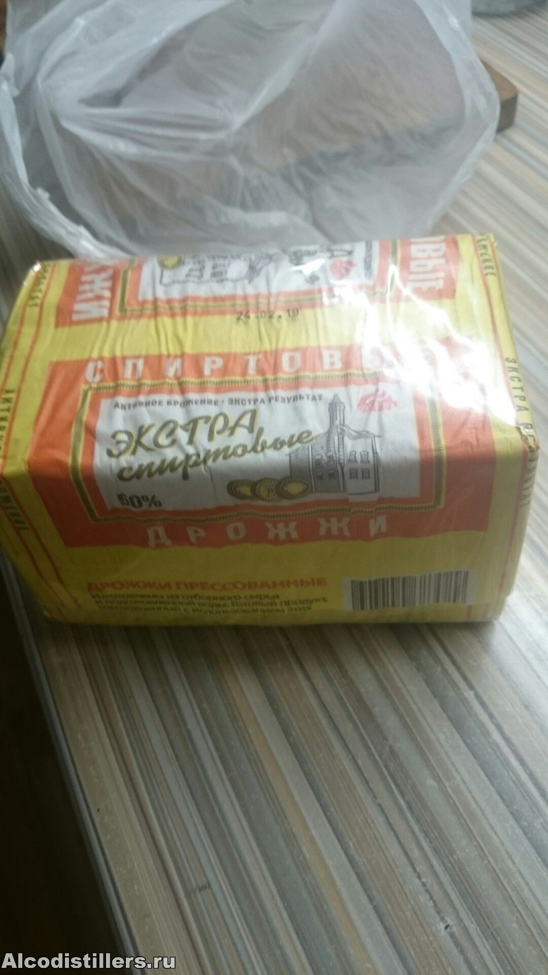

Аркаим ©:
спиртовые
    size: 274.74Кб type: JPG
300
Re: О приготовлении идеальной браги из сахара
Гидромодуль 1:5 бочки 60 л. Прессованные Люкс
подкормка  - карбамид, соль, монофосфат калия отыгрывают  за 2 суток
