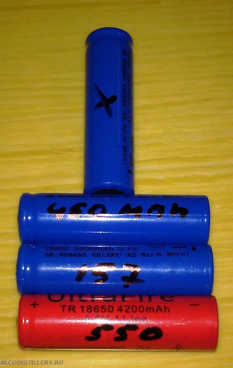

Вдогонку к аймаксу. Где то мы затрагивали тему китайских литиевых аккумуляторов 18650.
Вот на заряднике очень четко видно, что емкость их занижена в разы.
Остается только выбросить их.
Я по ним отписывался,но почему то мой пост потерли.
Нагрузка их разряжает в ноль?У зарядки есть функция разряжения АКБ,или только показывает набранную емкость во время зарядки?
К чему мои вопросы?Я тоже думал,что мои LG и Samsung, не имеют заявленной емкости,2500 и 3000,как минимум по 400-500 мА/ч.Оказывается,контролер не дает посадить АКБ в ноль,а зарядник показывает набранную емкость,а не полную.

На приборе есть функция разряда. Но в "ноль" не получиться. Для литий ионных, порог 3 вольта. Можно выставить различный ток. Посмотри обзоры на ютюб, там подробно все есть.
mastervictor ©:
Емкость нужно смотреть при разряде номинальным током, тогда будет правильно.

Есть, но они не сильно дешевые.
Это да! 300Р +/-
Мой зарядник так не умеет,потому только орентируюсь на то,что есть,то есть при зарядке.Две пары АКБ,уже 1,5 года отслужили,работая попеременно,разряжаясь на нагрузку 0,25 Ом/25 Вт.

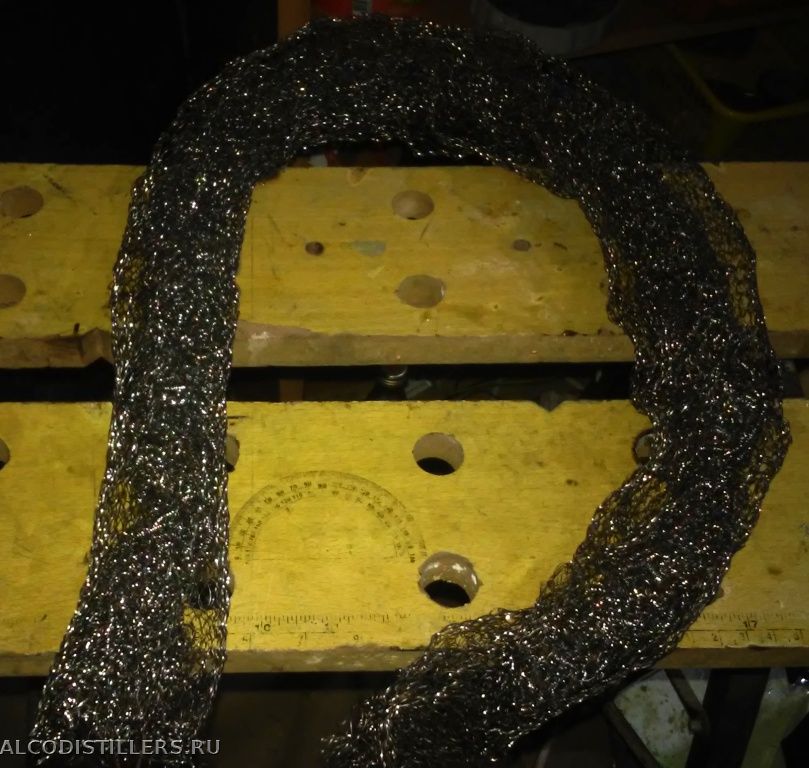

Не зря я подозревал проблемы с мочалками в прошлый погон. Работал на второй царге, метровой. И было ощущуние затыка. Оказалось так и есть. В гильзу датчик слишком туго входил. У самодельного датчика, гильза чуть толще, чем у готового. Ну я аккуратно рассверлил. Видимо не совсем. Все таки зацепил мочалку.
Две мочалки деформированы. Одна совсем плотным комком стала.
Пересобрал "сборку" из мочалок. Взял скрубер, который чулком, нержовый. В него и поместил мочалки, сплетая конец одной, с началом другой. Получилась такая змеюга. Пропустил через царгу проволоку, зацепил за кишку, и протянул. Все идеально ровно распределено.
Кому понравиться такой способ, пользуйтесь!

Николя, неужто кишка метровая получилась?
397
Re: Винокурня Николя
Ага, даже рваный край отрезал.

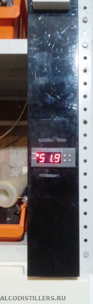

В тему к бродике, какую температуру можно поддерживать.
Два ведра солодово- пшеничного затора. В ведрах 65, на фото видно какая температура держалась.

Николя, круто, осахаривать можно, только наверное электричества накушает много. Хотя, в частном доме при правильной планировке заземления ;)
Кстати... заземлить стеллаж леруашный не помешает.

Иван, там пленка больше 41 не нагоняет, но поддерживает в течении нескольких часов температуру осахаривания, в емкостях. Я ее 65 делаю, и в камеру. Потом на ночь, ставлю 30*С, и утром спокойно вношу дрожжи.
С заземлением есть вопросы. Буду делать свое заземление, по всем правилам. Но в следующем году наверно.
