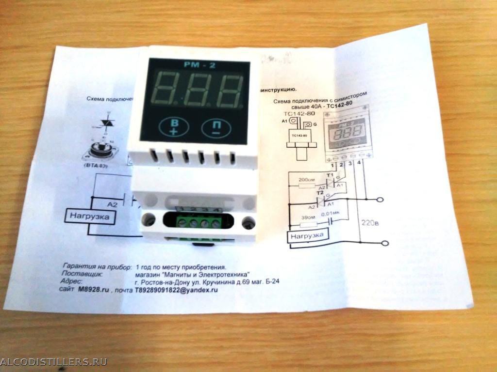

Не вынесла душа поэта. Все таки заказал себе РМ2. Напряжение проседает и скачет и на одной и на второй линии. Видимо зима пришла  :)
Обошлось мне это в 1500р, плюс ТК 270р.
Ссылки давать не буду. Имеющий глаза да узрит.

342 (2017-10-29 08:24:58 отредактировано Аркадий)
Re: Винокурня Николя
А на сайте цена 1550. Без симистора, естессно. Я всё с жабой борюсь, хотя очень актуально.
343 (2017-10-29 08:36:20 отредактировано Николя)
Да, верно 50 р я забыл  *ROSE*
Жаба моя сказала- бери, стабильность важнее!

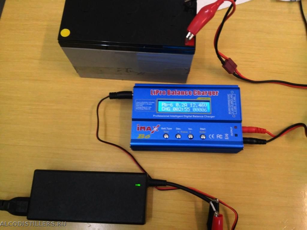

Еще пришел зарядник

Еще пришел зарядник
Сделал небольшую доработку. Греется при режиме разряда. Собрал простой термостат на термо резисторе и мосфете по такой схеме.
Николя, этот зарядник - моя мечта. Вроде и хотелось бы, но особо и не нужен. Так и лежит в корзине покупок. Скоро авиамодель с сыном собирать будем, вот там наверное и прикуплю. Кстати, автономное питание зарядника не предусмотренно?
349
cern, а что подразумевается под автономным питанием? Если от батареек, то нет, не потянет. Этот зарядник выпускается в двух модификациях, с внешним блоком питания и со встроенным. Тот который с внешним, вполне неплохо живет от автомобильного или мотоциклетного аккумулятора, у него входное 12 вольт.
Kreg1969, во, значит можно будет заряжать в поле от герметичного АКБ.
На вход можно подключать любой источник 11-18 вольт.
Я питаю от ноутбучного 19 вольт 5 А.
Можно хоть от повербанка, достаточной мощности запитать.
Кстати поднял гелевый аккум, был совсем дохлый.
Дистиллированной водички налил. Зарядку дал большим напряжением, чтоб хоть чуть чуть поднять напряжение. Иначе макс не цепляется.
В общем мне очень нравиться.

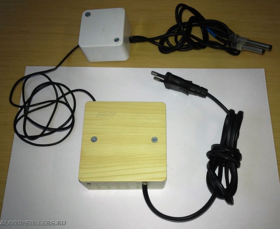

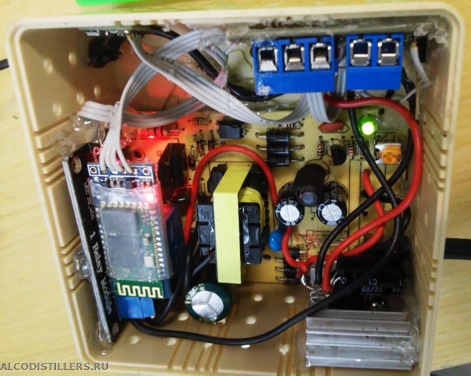

Блок TMAS в компактном исполнении.

353
А хде дисплей??  :lol:  :rolleyes:
354
Нету, версия лайт  :P
Я на последних погонах даже ни разу на него не посмотрел. График и данные с экрана- наше все.
355
Николя, какой у тебя размер корпуса?  Я подобный купил... хочу впихнуть.
356
Иван,  85х85х45
Даже 12 вольтовый блок помещается, и все остальное соответственно. Плюс стабилизатор 5 вольт на отдельном радиаторе.
Николя, у меня 80х80х45 C учетом внешнего блока - влезет!  *ELECTRO*  *HI*

Со свистом!
Да фиг знает, я просто думаю SSR пихать или нет.... мне наверное проще его в индукционку запихнуть, у меня там уже и оптроны и USB гнездо живут...  *ELECTRO*
