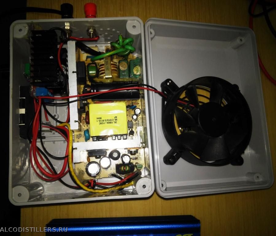

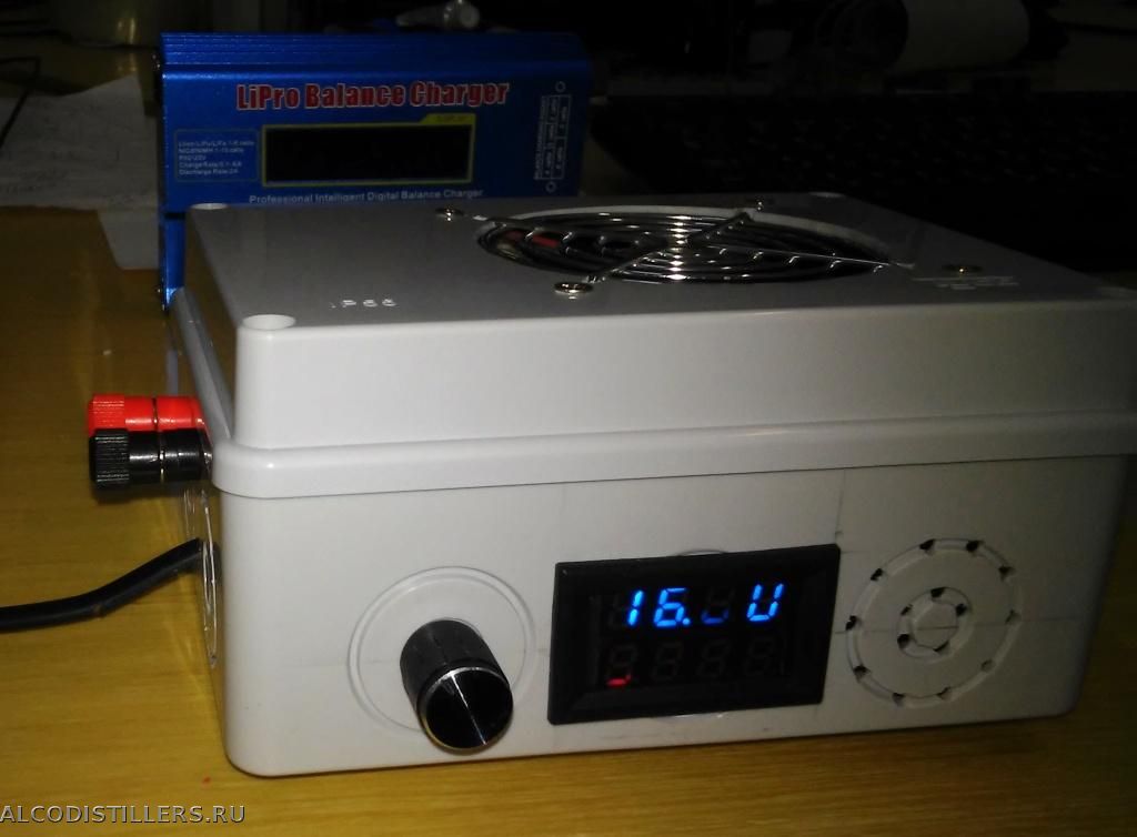

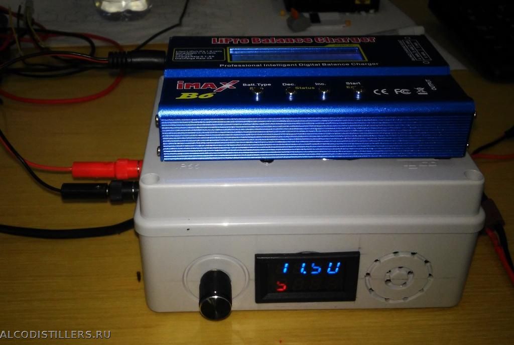

Re: Винокурня Николя

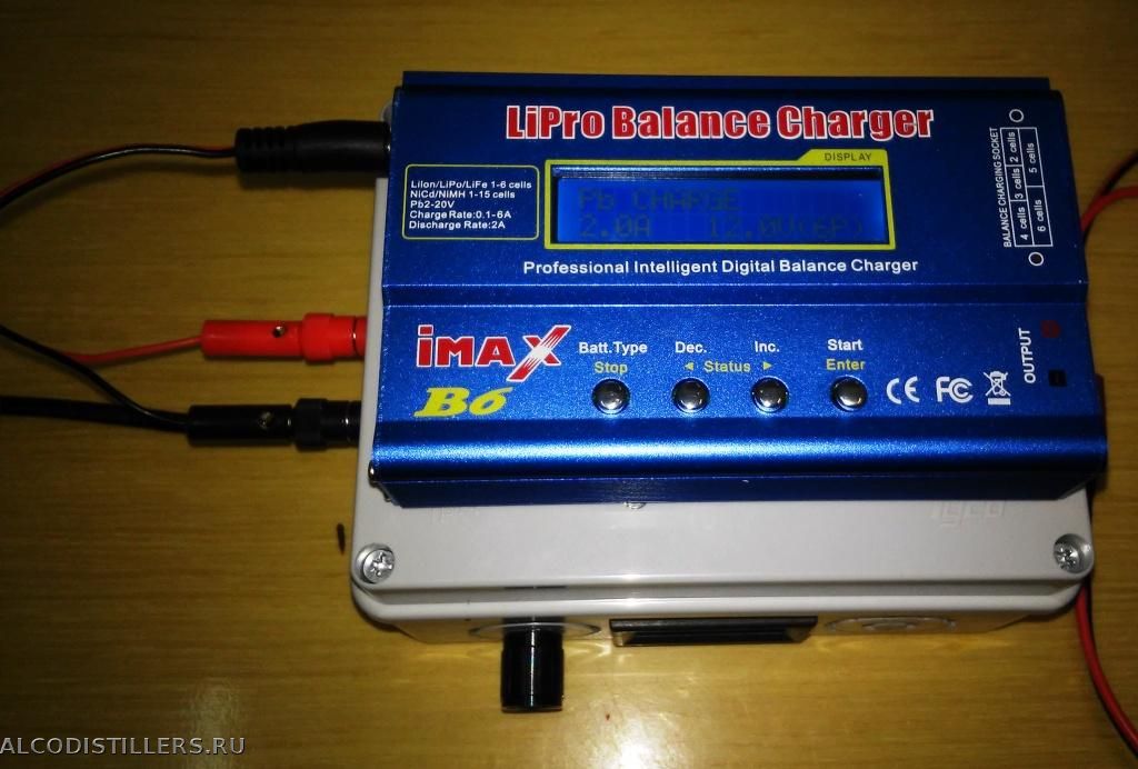

Что то меня прямо прет на рукоблудие.
Для imaX хотел использовать блок питания от ноута, но решил по другому.
Был в наличии блок 12 вольт 5 ампер. Однако, напряжения маловато. Решил вопрос так. Модуль Step up. Регулировка от 12 до 35 вольт. В корпусе установлен кулер, который обдувает заодно и макса.
Много слов- короче на фотках все видно.
    size: 89.09Кб type: jpg
    size: 74.46Кб type: jpg
    size: 54.1Кб type: jpg
    size: 84.69Кб type: jpg

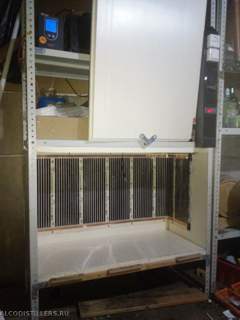

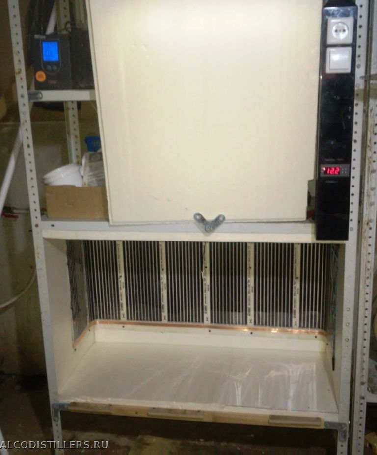

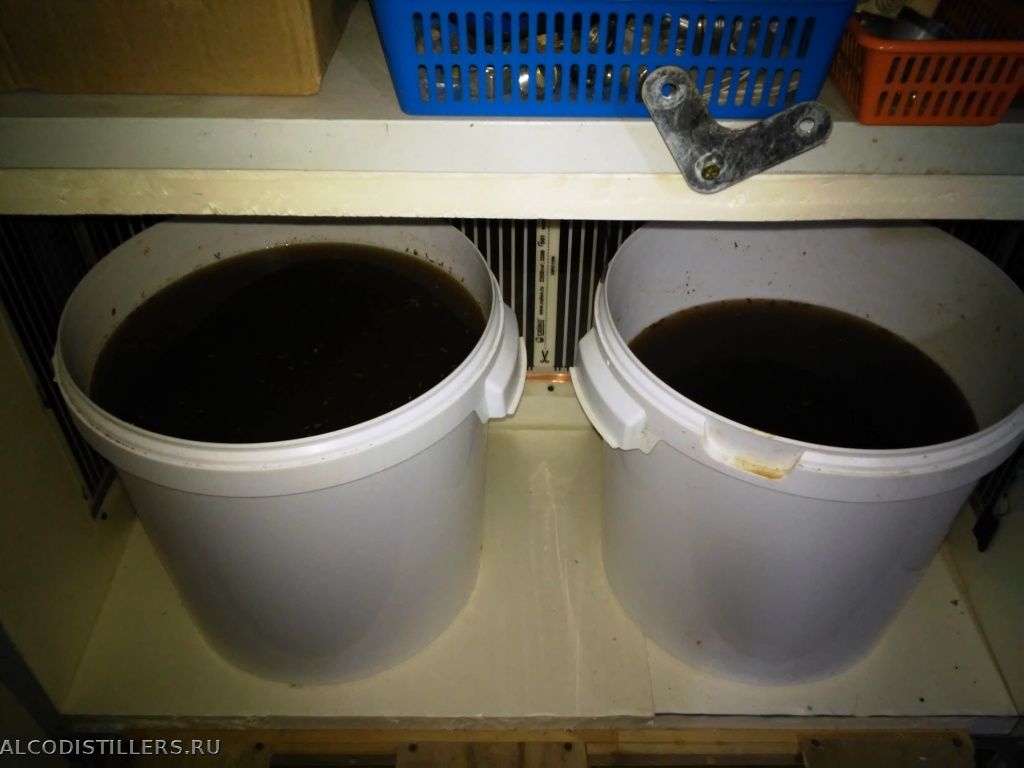

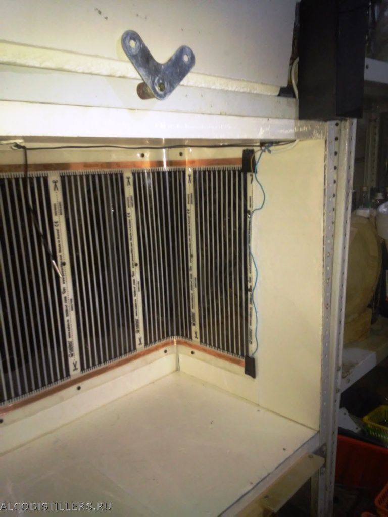

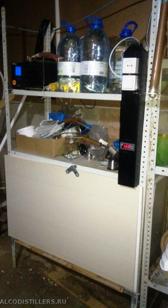

Вчера день провел в трудах правидных, точнее в парах правильных.
Перегонял зерновой микс, и доделал бродильную камеру в подвале.
С перегоном все ровно, но опять насадку нужно перетрясти будет.
Бродилку сделал в секции железного стеллажа. Помещается два ведра по 30 литров. Утеплитель урса, пенополистирол вроде.
Это "контроллер", на базе китайского термостата.
Сделал два затора из остатков старенького солода.
Бродилка в этом плане удобная вещь.
Поставил в нее ведра с затором, выставил 65*С, и оставил. 65 в ней конечно нет, но почти 60 держала,. Ну а в емкостях как раз и было около того.
В ночь установил температуру 30*С.
Сегодня с утра внес дрожжи. Не прошло и 5 минут, как начало булькать.
Дрожжи по рецепту Делаем из Саф Левюр хорошие дрожжи для сбраживания
Только у меня не сафы, а из пятерочки, выше были фотки.
    size: 161.37Кб type: jpg
    size: 191.11Кб type: jpg
    size: 183.88Кб type: jpg
    size: 164.41Кб type: jpg
    size: 129.13Кб type: jpg
    size: 154.98Кб type: jpg
    size: 199.67Кб type: jpg
379
Николя, а эти полы разве могут такую температуру дать? Мне в магазе сказали,что 40.
380
В ведрах температура 65, плюс нагреватель. Вот поддерживается там такая температура. Просто так гонял, если не ошибаюсь, что то около 40 в бродилке поднялась.
