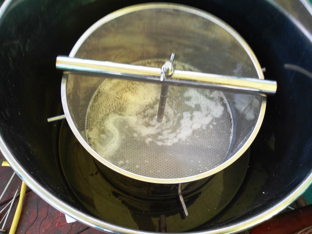

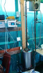

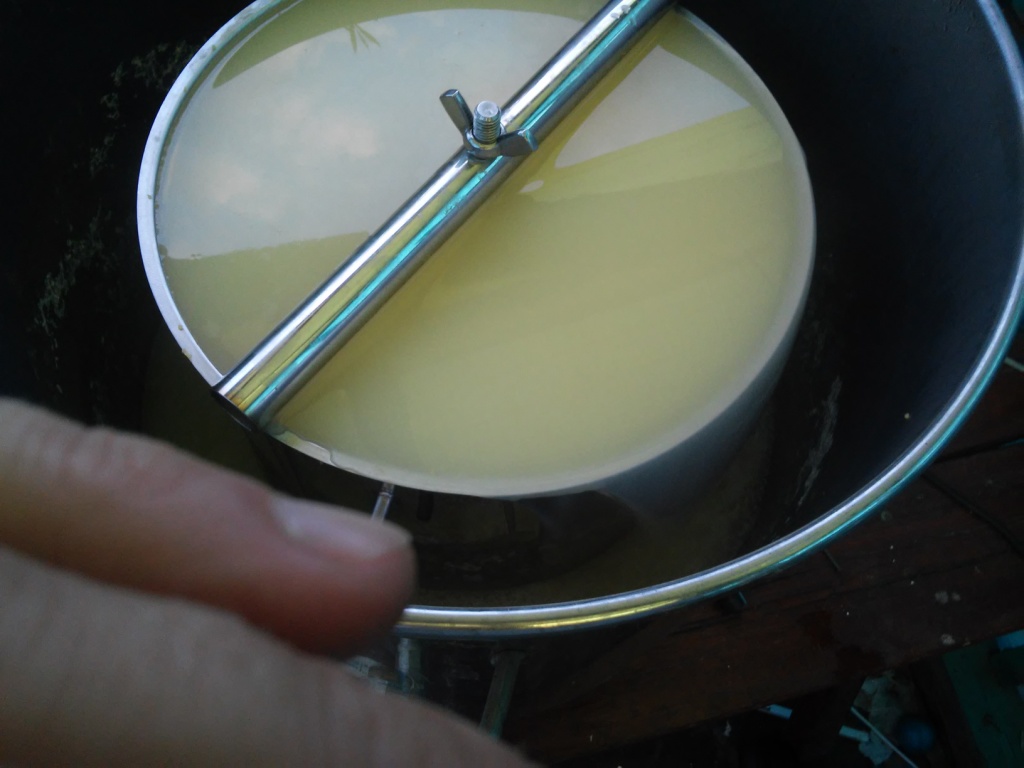

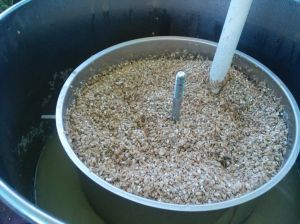

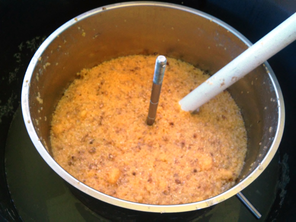

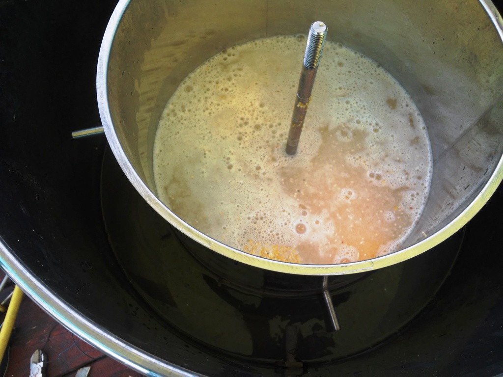

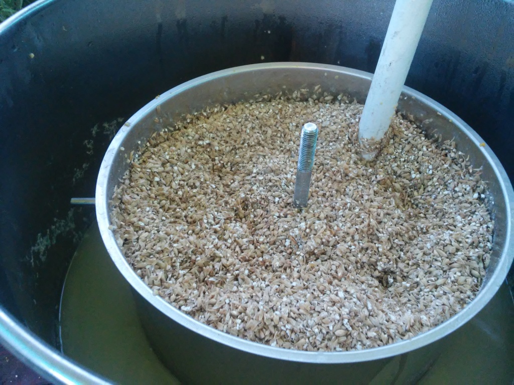

Вчера перегнал первую партию и заодно сварил еще затор. Засыпь та же.
Как это выглядит на фотках.
Установил бункер, налил воды.
Засыпал кукуруза для разваривания.
Установил решетку и фиксатор.
Запустил нагрев и насос.
Через час разваривания
Загрузил солод
Ну а тем временем первичная дистилляция шла своим чередом.

Николя, а что за сетка в заторнике, как называется и где можно приобрести?
287
Re: Винокурня Николя
Она в комплекте с бункером продавалась.
А так, это Перфорированный лист, вырезанный по диаметру загрузочного бункера

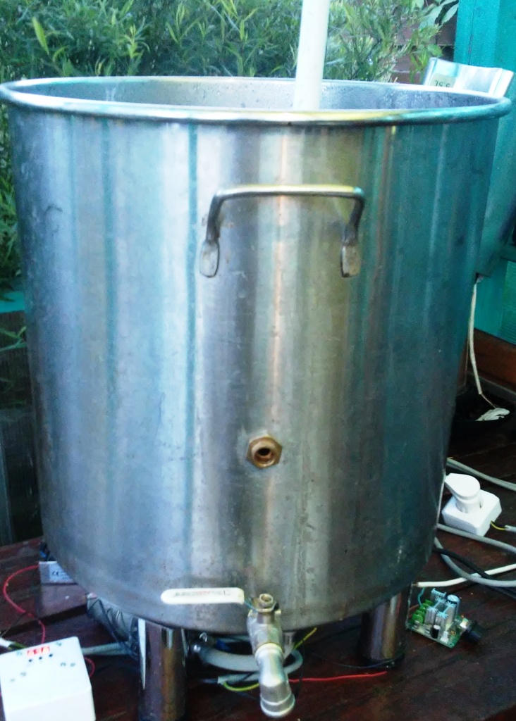

Какая номинальный объём бака и какой объём сусла получается на выходе, если залить в сусловарку воды и сырья по максимуму: т.е. чтобы не переливалось? Исходя из личного опыта.
289 (2017-06-28 17:58:03 отредактировано Николя)
Ровно на 30 литровое ведро по выходу сусла.
Набивать бункер приходиться по максимуму, соответственно и воды почти 40 литров. Это связано с тем, что зазор между бункером и стенками большой. Когда включаю насос, вода поднимается через бункер, и ТЭН оголяется. Потому по максимуму.
А номинальный объём у неё тоже 40 литров? Или всё-таки 50 литров, как в известной линейке немецкого производителя и его клонов?
Хочу себе сделать что-то похожее и не хочется потом мучится с переливом сырья при работе. Мне проще сразу сделать на 55, а то и на 60 литров. Просто многие в сети жаловалисЯ, что когда пытаешься получить обещанный производителем  объём сусла в 30 литров, очень много брызг и луж... Вот я и перестраховываюсь...
Объем 75 литров.

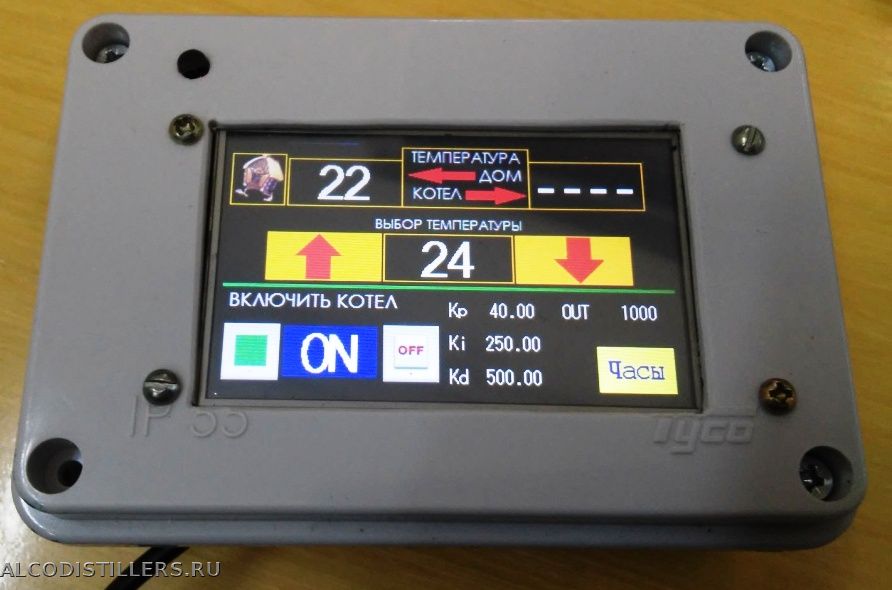

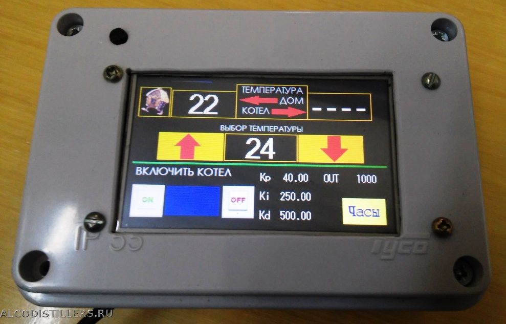

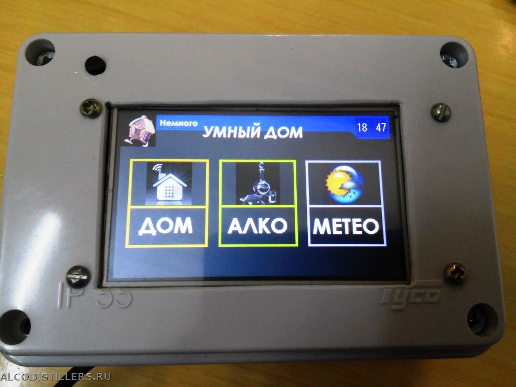

Покажу проект который еще не закончен.
На дисплее Nextion, для управления отопительным электрическим котлом, винокурней и метеостанция в одном флаконе.
Пока работает только управление котлом.
Реализована функция ПИД регулирования нагревом. Датчик ds18b20 встроен в корпус. Второй устанавливается в котел. В последствии этот датчик тоже планирую использовать а алгоритме.
Главный экран.
Экран выбора температуры и включение котла.
Здесь котел активирован.
Еще сейчас выведены коэффициенты ПИД для настройки.
