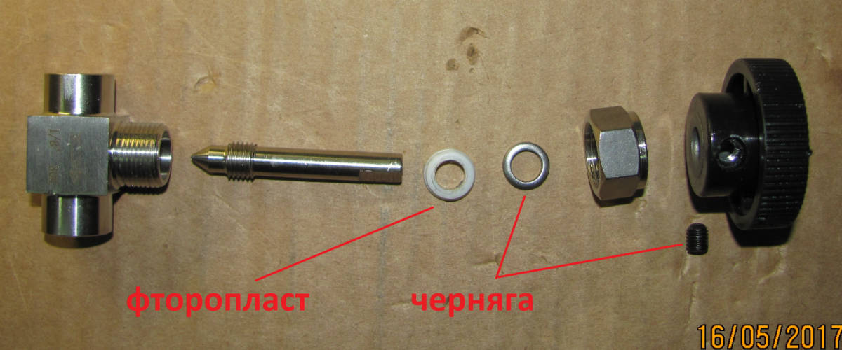

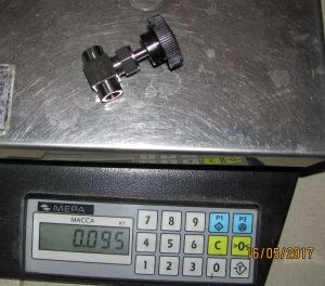

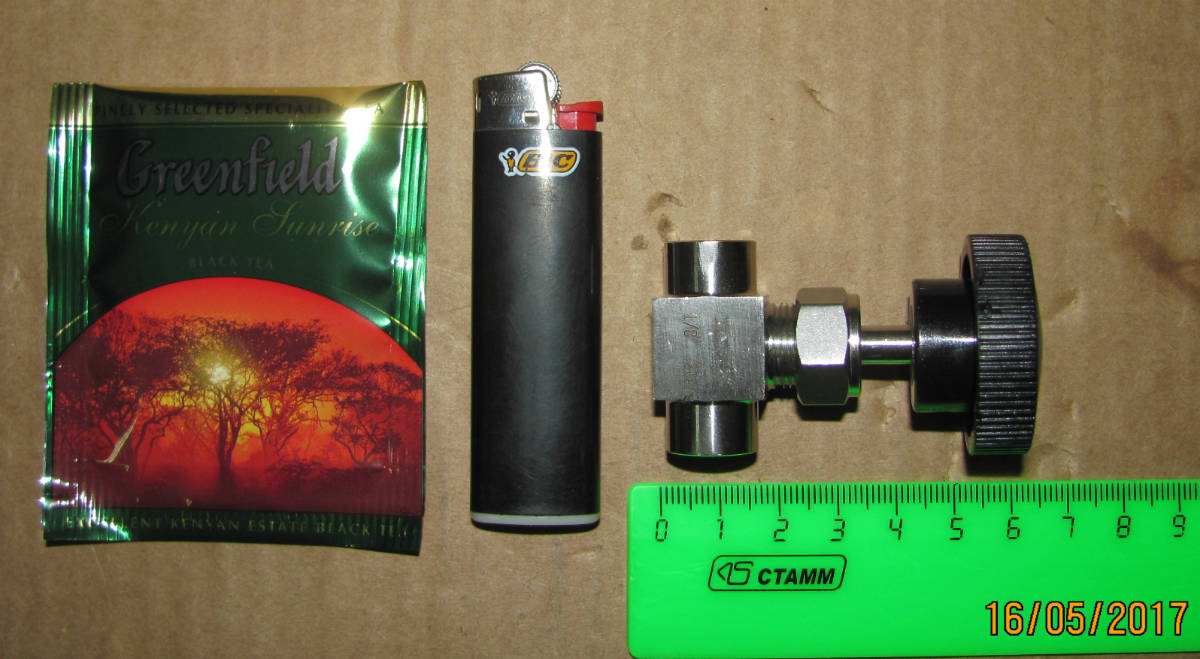

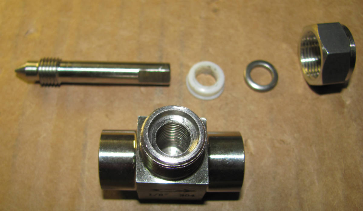

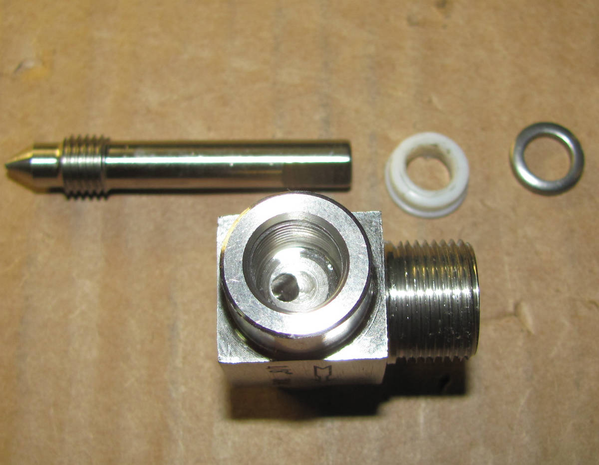

Вот такой краник приехал.
Первое впечатление - положительное. Сделан добротно, качество обработки поверхностей очень высокое. Корпус, игла и накидная гайка - нерж, шайба и винт фиксации ручки - чёрные. Уплотнительное кольцо - фторопласт.

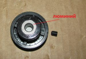

Ручка сделана из твёрдого пластика с алюминиевой вставкой, в которой нарезана резьба для фиксирующего винта под внутренний шестигранник.
Краник лёгкий и изящный.
Чуть позже поставлю на колонну - сделаю видео плавности регулировки.  :)
359
Фортуна, там черняга уже пофигу та как не подтекает, я на китайский кран колечко из силиконового шланчика натянул вместо родной прокладки. На этом кране метрическая резьба?
360
Да, накидную гайку чуть прижимаешь посильнее - чувствуется как прокладка обжимает шток. Посадочная - 1\8" цилиндрическая. Шток - нечем померить.
