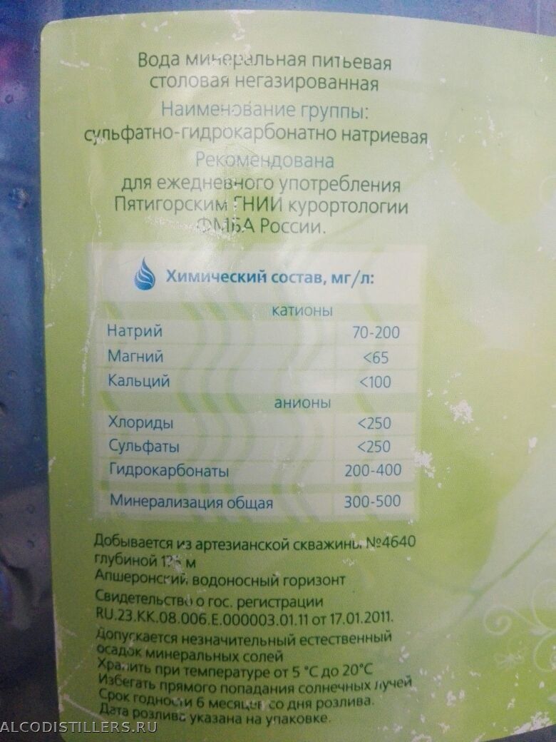

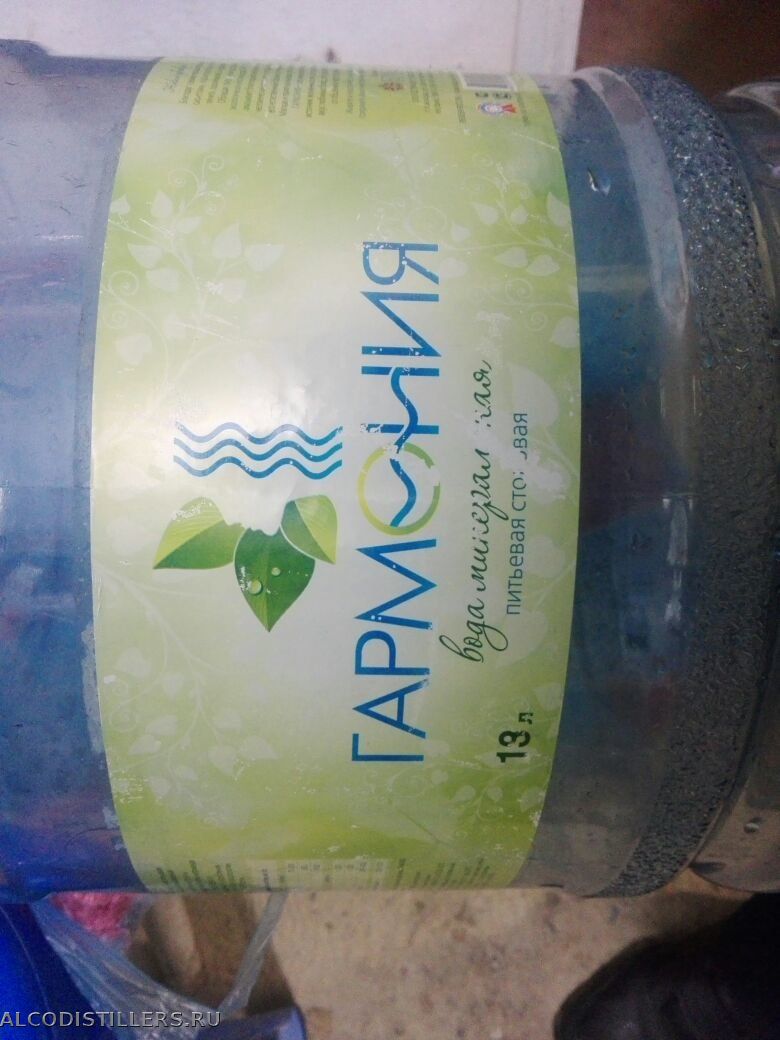

Произвести замер воды пока не чем. Но в термоспоте нет и намека на накипь.
Использую местную,125р за бутыль.И брагу на ней,и спирт развести.

mastervictor, так это же минеральная вода. Солей куча: 300-500 мгр/л. Запроста могут в осадок выпасть.
