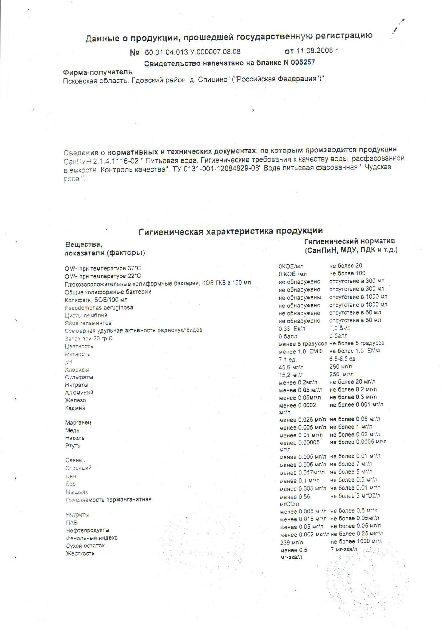

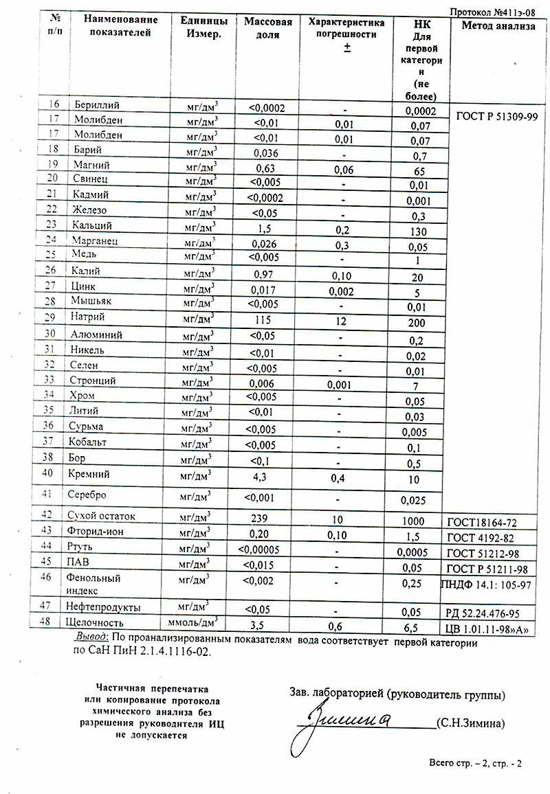

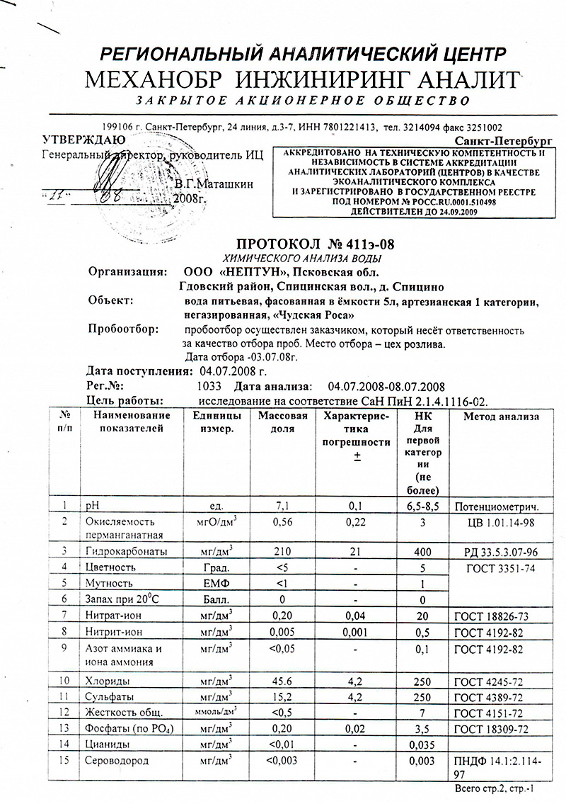

на системе очистки воды мало кто заостряет внимание
Многие шотландские вискикурни пользуются водопроводной водой, особо этого не скрывая.
По теме. Есть доступ вот к такой водичке:
357
Re: Вода для разбавления дистиллятов
Artem.SHitov, цифры не рассматривал, но настоящий анализ воды такой и должен быть...
Название конторы конечно жестокое для русского человека...
358
Иван,
рН 7.1
хлориды 45.6
сульфаты 15.2
нитраты менее 0,2
алюминий менее 0,05
железо менее 0,05
никель менее 0,01
еще куча всего, чего почти нет
окисляемость пермарганатная менее 0,56
сухой остаток 239 мг/л
жесткость менее 0,5 мг-экв/л
359
Купил бутылку, намерил рН 7.3, и 220 ppm. Как-то с
не вяжется.
360
не вяжется.
Жесткость, я так понимаю это ионы кальция и магния. Остальное минерализация.
Я же выкладывал фотку воды рекомендованную даж для детского питания там минерализация под 500ррм.
