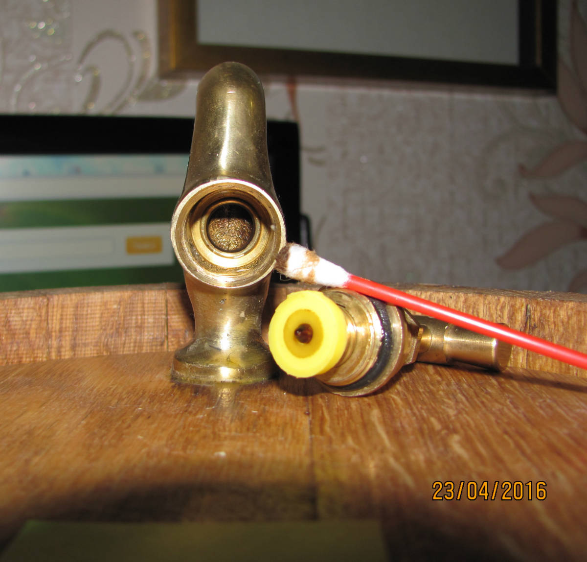

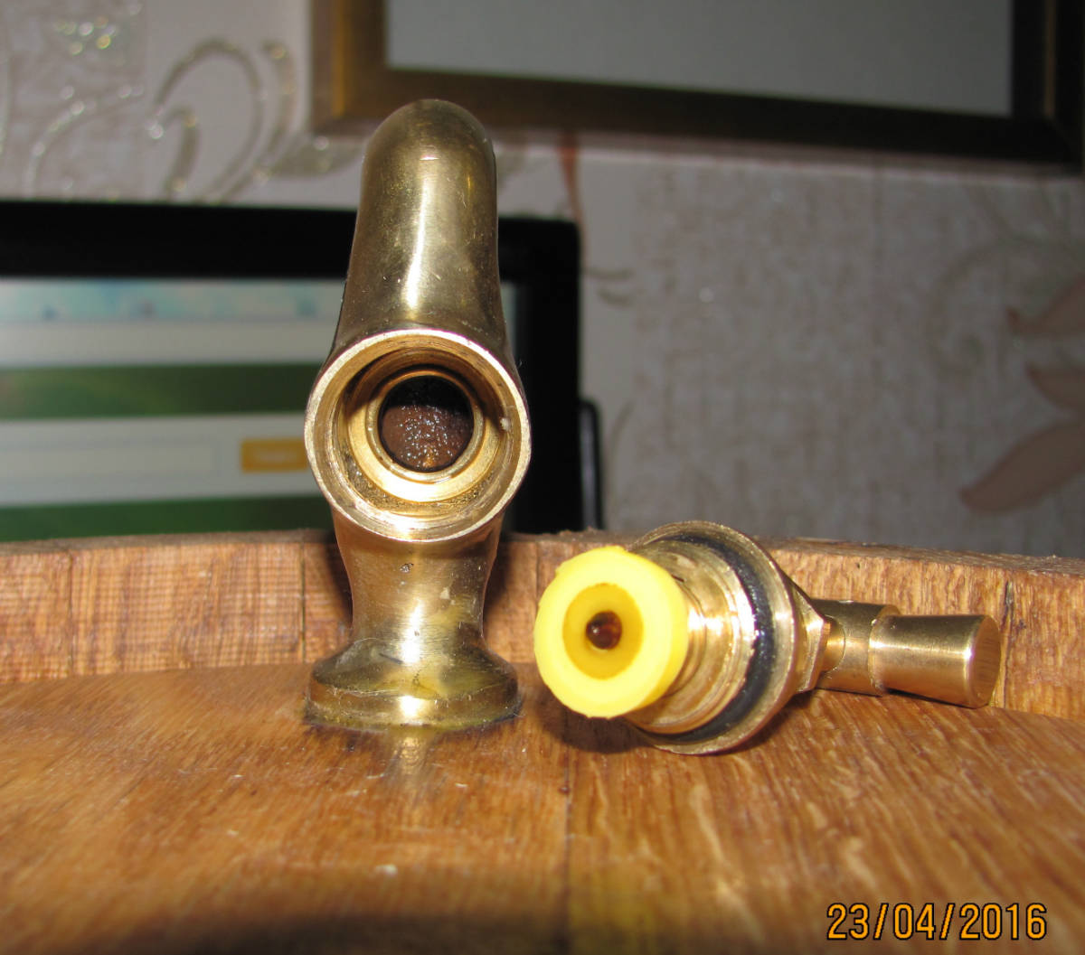

Сегодня, без четырёх дней как два месяца прошло с момента залития 50% сахарной сортировки в 5-ти литровый бочонок с латунным краном. Как и обещал здесь Бочки
Проверил специально.
  Кран не покрылся чернотой, а лишь коричневым осадком дубнины, который снимается ватной палочкой. Хотя и это можно не делать. На силиконовой прокладке тоже виден осадок дуба. Попробовал содержимое на вкус - металла не чуствуется, только бочка.
Так что, пугалки и страшилки про ужасный латунный кран, окисляющийся до черноты и портящий дистиллят не подтвердились.  *BYE*

Николай (Фортуна), два месяца ещё не срок, как для созревания, так и для крана. Сахарный в бочку   *NO*
Окисление произойдет тогда, когда в бочке будет дистиллят с необходимыми для окислительной реакции примесями. Фруктовый залить на полгодика и посмотреть как отреагирует.
Николай (Фортуна) ©:
Это неверное решение, основанное на одном удачном эксперименте.  Если бы у меня не было подобных случаев в практике, я бы и не предупреждал.

1 Никакого воска (крайний случай донце в примыкание утора)
2 Никакого крана (только затычка в заливном)
3 Боязнь очень сухих помещений и прямых солнечных лучей (не рекомендуется длительное хранение в таких местах)
Бочка для постановки на стол и для антуража - всё что угодно, от блестящих краников, до гирлянды по корпусу.
И самое важное. Я не уговариваю, каждый делает как ему хочется, я не против, даже если бочка будет покрыта битумом и в ней будет стоять чугунный кран.
