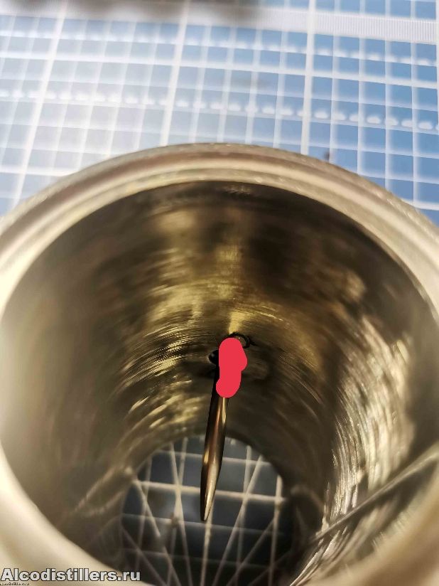

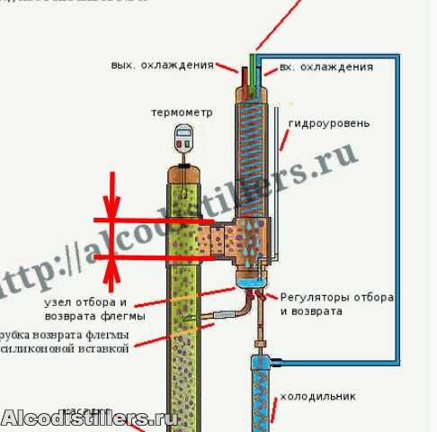

Нижний термометр в колонне показывает температуру меньше чем на верхнем.

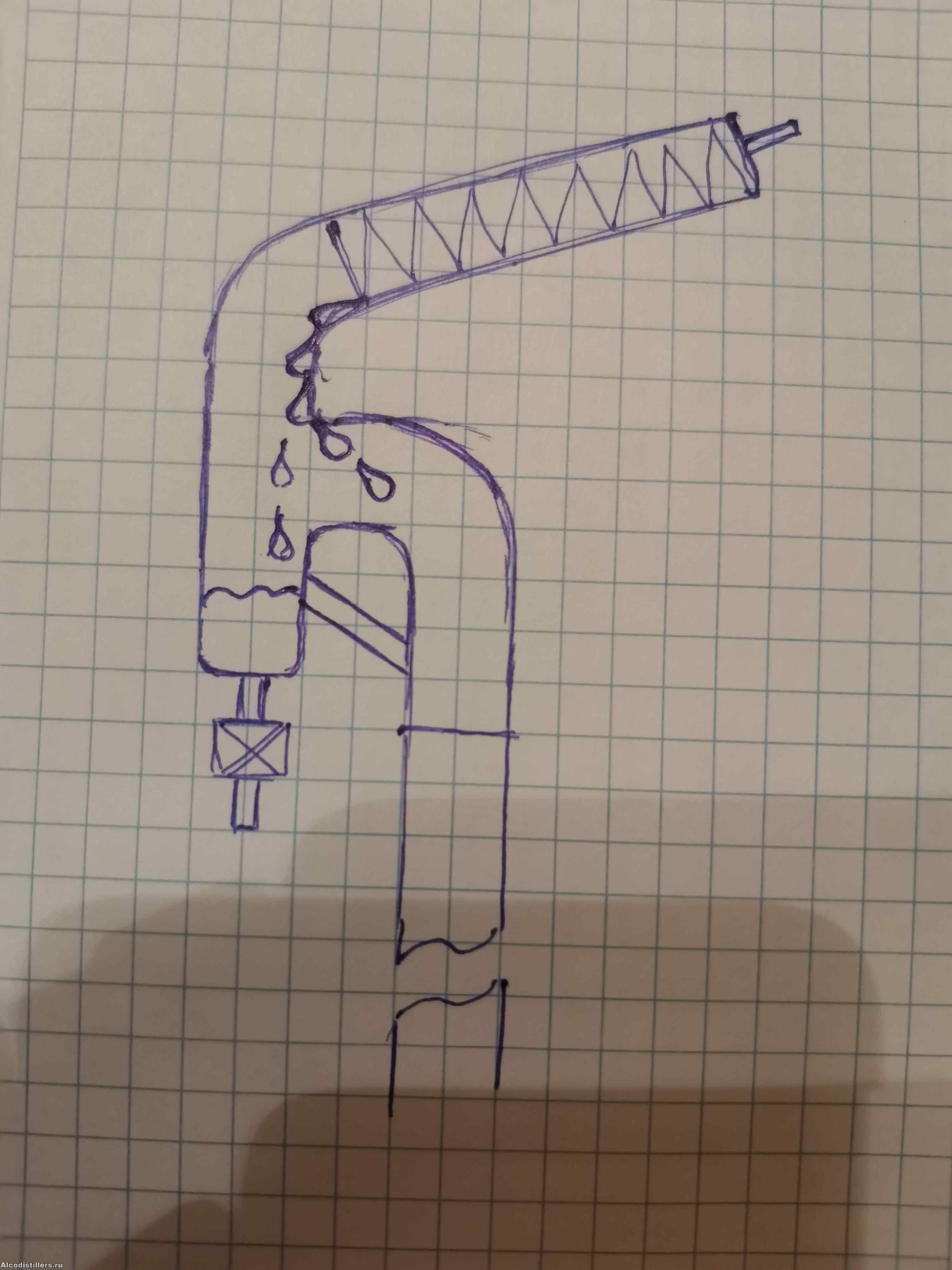

Была такая ситуация когда часть флегмы с дефлегматора по паропроводу в царгу попадала. Устранил путем увеличения угла наклона дефлегматора. Кто-то специальный козырек над пароповодом впаивает.

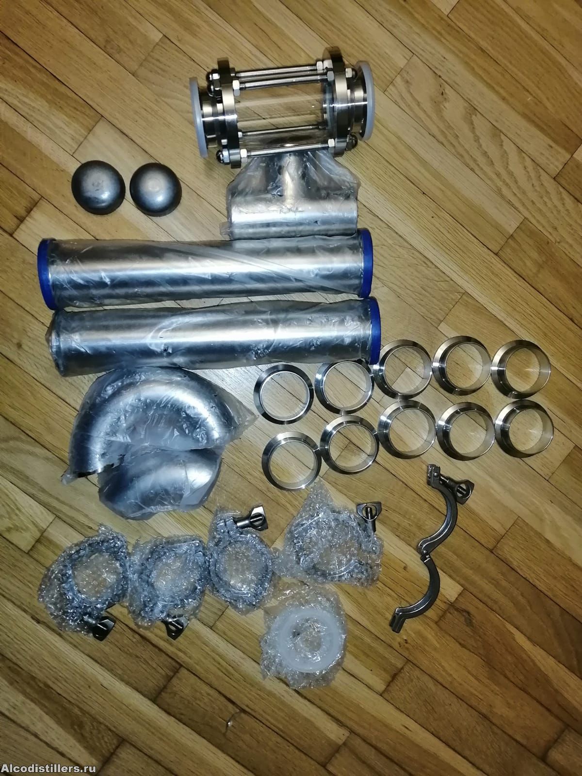

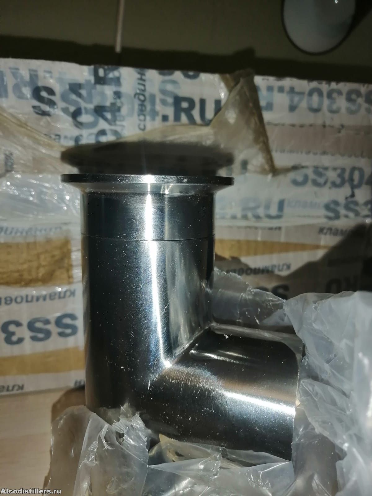

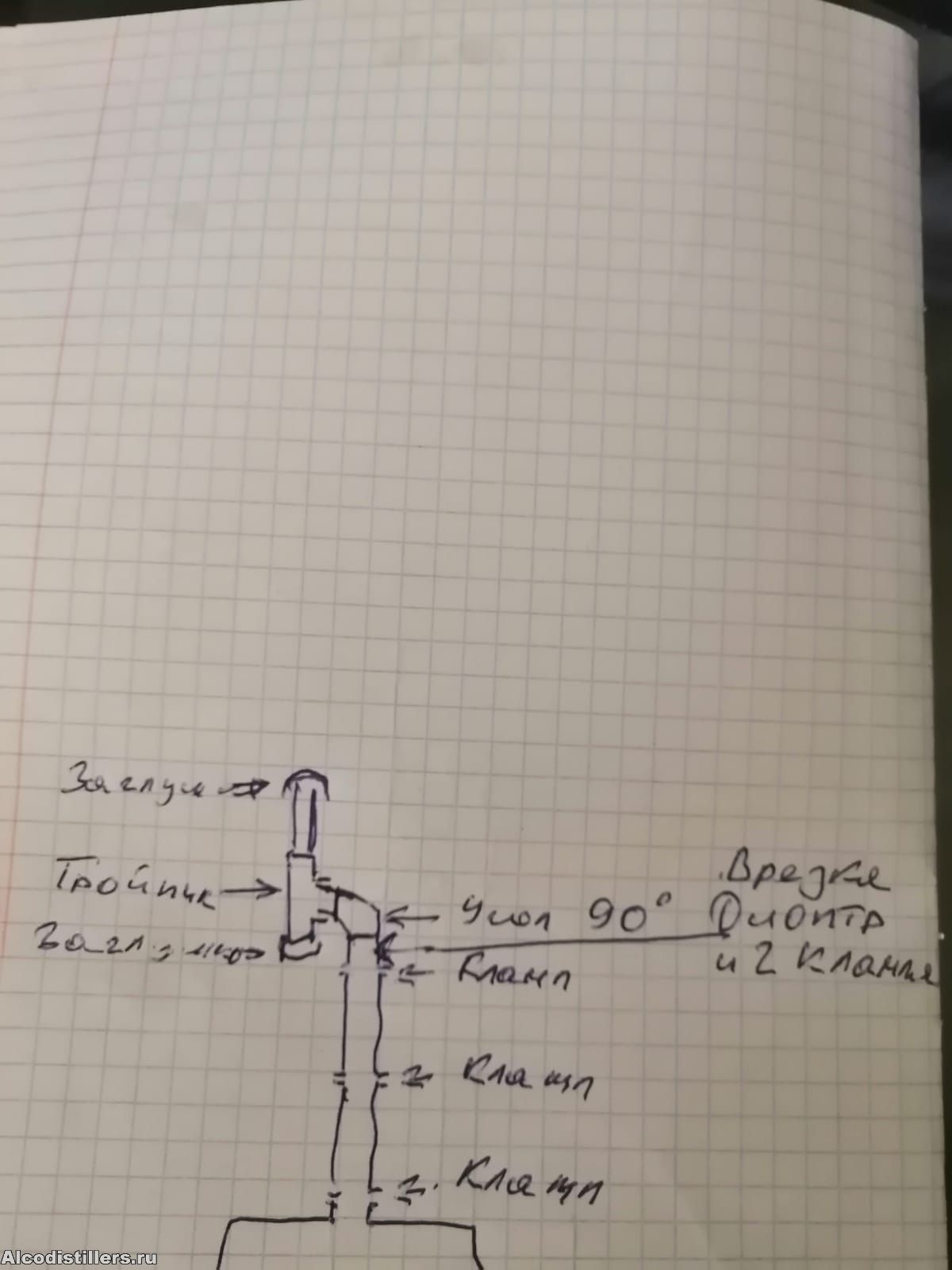

  собрать из того, что есть в загашниках. Вроде всё есть, кроме того, чем соединить колонну с деф-ом.
