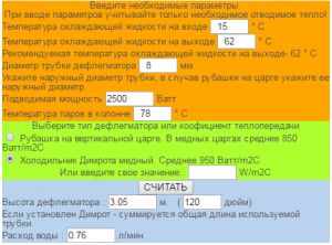

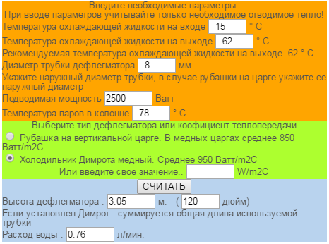

Что - то я завис с расчётом дефлегматора для РК. Купил 42- ю трубу(медь), выписал в инете куб из 30л кега. В кеге 3 ТЭНа по 1250 вт. Два вкл/выкл, третий с плавной регулировкой. Гнать буду используя два ТЭНа(чтоб проводку не спалить). Высоту царги планирую 1,7 метра. По калькулятору выходит следующее:
А исходя из расчёта, что 100 кв см меди утилизируют примерно 1 квт: 250 : (3.14х0.8)=99.52 см. Разница в три раза, где я затупил?
При сборке БК, кстати, дефлегматор тоже в три раза уменьшал от расчитанного по местному онлайн калькулятору. Какие данные я не учёл?

Bergen ©:
Это очень и очень примерное значение. Слишком много не учитывается.

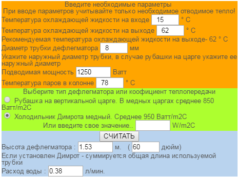

Bergen ©:
На эту мощность и димрот надо считать тогда...
А я то думал, что на максимальную мощь надо считать)
Надо считать на максимальную мощность в режиме ректификации (а не разгона).
476 (2016-10-03 13:41:28 отредактировано Bergen)
Понял, благодарю всех. Другая картина совсем)))
Вроде мелочь какую - то недопонял, а вишь как. А запас не накинуть см 30, чтоб расход воды поменьше был?
БК 35х970

Bergen ©:
Ну не знаю - у меня на 35 мм трубе димрот из трубки 6х1. Рабочая длина димрота порядка 2,5 метров. Я бы на Вашем месте сделал димрот чуток подлиннее - хотя бы где-то 2-2,2 метра рабочей длины (с учетом того, что трубка 8 мм), 1,5 метра по расчету как то уж совсем мало.
478
_Михалыч ©:
Сделаю подлиннее, чтоб вода из дефа капала потихоньку. 380 мл в мин - это струйкой приличной, воды не напасёшься))
