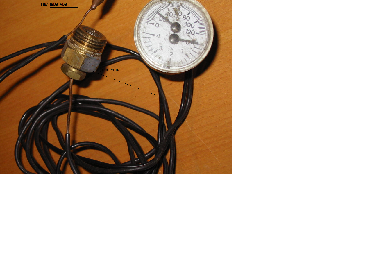

Вот попался на глаза вот такой девайс,можно его приспособить парогенератор,как думаете?

Sergey.Ignatovich, там давление смешное, ну наверное пригодится чисто для визуального контроля, мало -и что может произойти.
Вроде как 4 бара,это с топочного немецкого котла,вот для чего предназначался не знаю.Там и температуру(до 120 показывает и давление)Интересно,пойду воду кипятить.Верхняя шкала t* нижняя бары.Кипела, показывает 110t*.Николаевич можно сюда фото выложу,может поможете разобраться, что и как.

Sergey.Ignatovich,  в парогенераторе давление маленькое...
