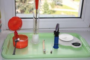

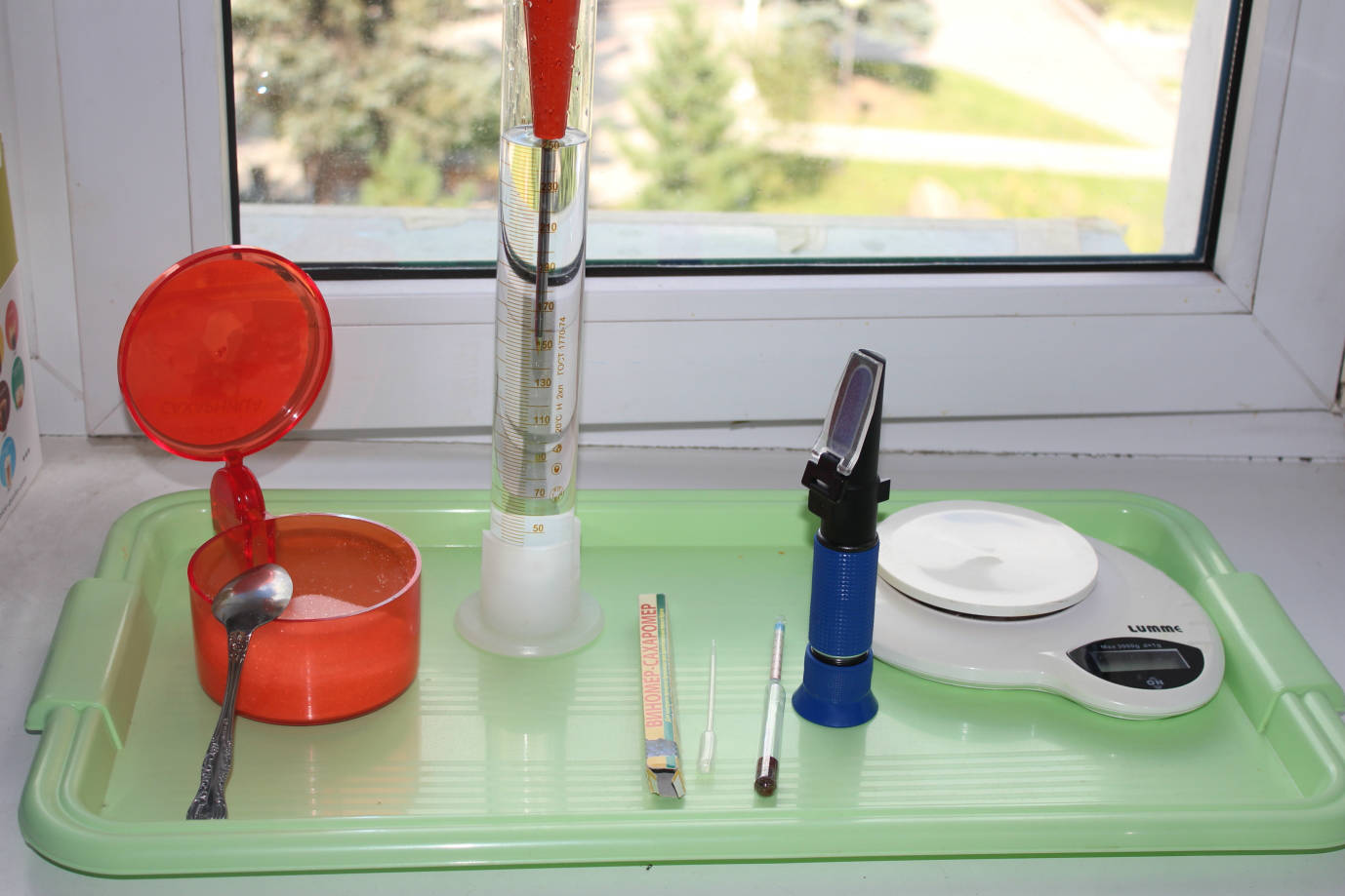

Для проверки взял 250 мл. воды при 21 С, 20 г. сахара.
(примерно 7.5 % в растворе, воды надо было поменьше, ибо кончились деления и объем с сахаром определил на глаз :) 265 мл. )
Рефрактометр выставил на ноль, на виномере пришлось запомнить начальные показания(2%).
Добавил сахар, хорошенько размешал.
Виномер показал примерно 9,5%, отнимаем начальные 2% и в итоге получаем 7,5%.
Капля на рефрактометр, смотрим в окуляр - 7,4 Brix, 1.029 SG
Для себя сделал вывод: виномер не уступает в точности, но рефрактометром пользоваться все ж удобней.

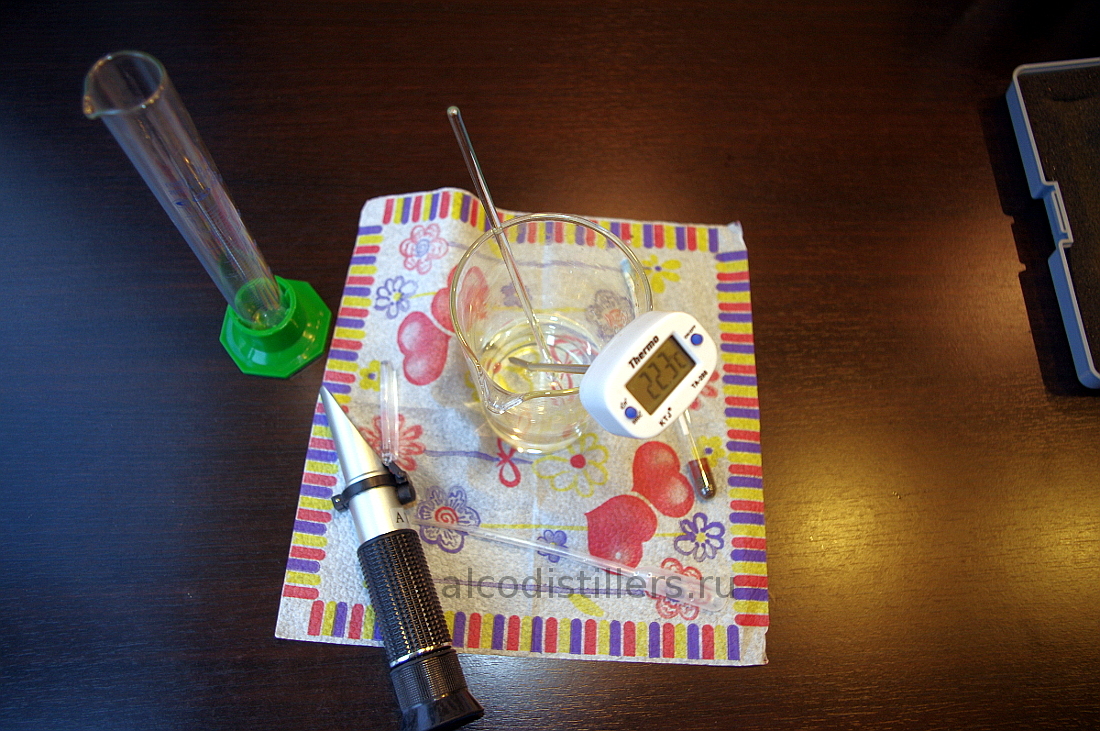

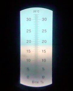

Решил проверить свой рефрактометр.  Метод "17 грамм".
Результат обескуражил - 14 Brix!
Начал искать засаду. Оказалось, что сахар (свекловичный, не чисто белый), который у нас продают имеет плотность 1 кг/литр. Во всех калькуляторах используется плотность 1,58 кг/литр.
Если пересчитать показания с учетом плотности нашего сахара, то рефрактометр не врёт.

dostuk, brix это массовое отношение сахара в воде (вес/вес). Возьми 17 грамм сахара и добавь 83 грамма воды, раствори и замерь рефрактомером, что получилось.
Получилось 16,5 Brix, т.е. близко к требуемому.
Но Иван показывал иную технику -
Сначала насыпать 17 гр сахара (точными весами), потом довести объем добавлением воды ровно до 100мл
В этом случае у меня  14 Brix
Видимо изначально в описание ошибка вкралась.
Доливать до 100 грамм.
Нажми на "сообщить модератору" - поправят.

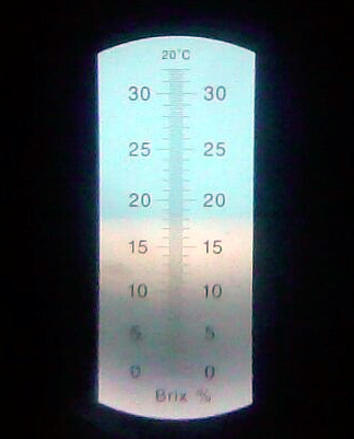

При проверке, если 17 грамм сахара довожу водой до 100 мл, рефрактометр показывает 14 брих, а если те же 17 грамм, но до 100 грамм то - 16.8 брих.
По ходу мои 17 грамм сахара имеют другой (больший) объём.  o_O

Ещё раз, модуль 1 к 5, т.е. 1 кг сахара на 5 литров (kg) воды, это -  ~16.7 Brix? (1 грамм сахара в 100 граммах раствора = 1 Brix. 1000/60=16,7)
