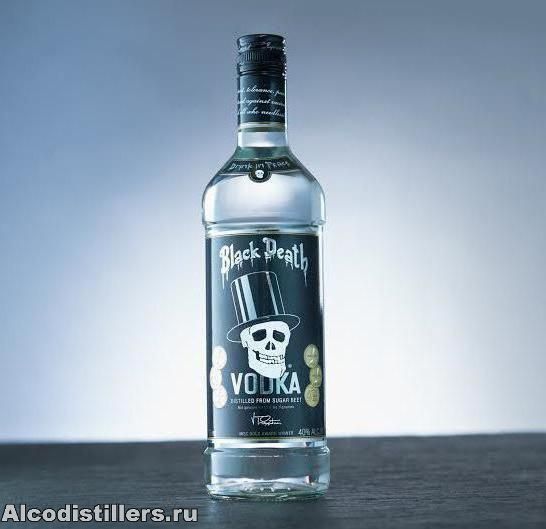

Японские напитки так и не распробовал, хотя в 90-е часто бывал в Японии. Когда молодой, какие такие мирины/саке.. Утром заход, сдача улова, получение снабжения, тара, продукты, то да сё..  ночевка, наутро опять на промысел, креветка. Водка Сантори Блэк Дэд, Чёрная смерть, причем есть (был во всяком случае на внутреннем рынке Японии) 50% (или даже больше) вариант. :) Вот уж название точно отражает суть. Не, никто не помер, но доза была такая ударная, что эффект был почти мгновенный. Денег вечно нет, хозяева жмоты, все заработанные японские гроши везем домой..  поэтому Чёрная смерть - самое оно. Помню, сидим втроем в баре с литром Смерти, и без закуски.. еда дорогая.. и накидываемся.
Хозяйка смотрит на нас.. привычно вздыхает.. и приносит на блюдечке три вареных яйца с приправами и плошку риса "Презенто" :.)
Корейские напитки в самой Корее дешевы до безобразия. Классический Соджу - от 1 доллара до 3 за 0.33 Поэтому, когда увидел дома соджу 0.33 за 450 руб - чуть глаз не выпал. Делают его из всего, что растет - батат, зерно, рис. Во время корейской операции из риса запрещали делать. Ну так себе напиток, коварен, пьется, как сильно разбавленный дист, кореец валится с 1-2 бутылочки, русский - с четвертой, или вообще не валится. Пьют еще с пивом, эдакий корейский ёрш, на 3-5 литровую емкость пару соджу, и глыкают стаканами.
Сорри за офф.
