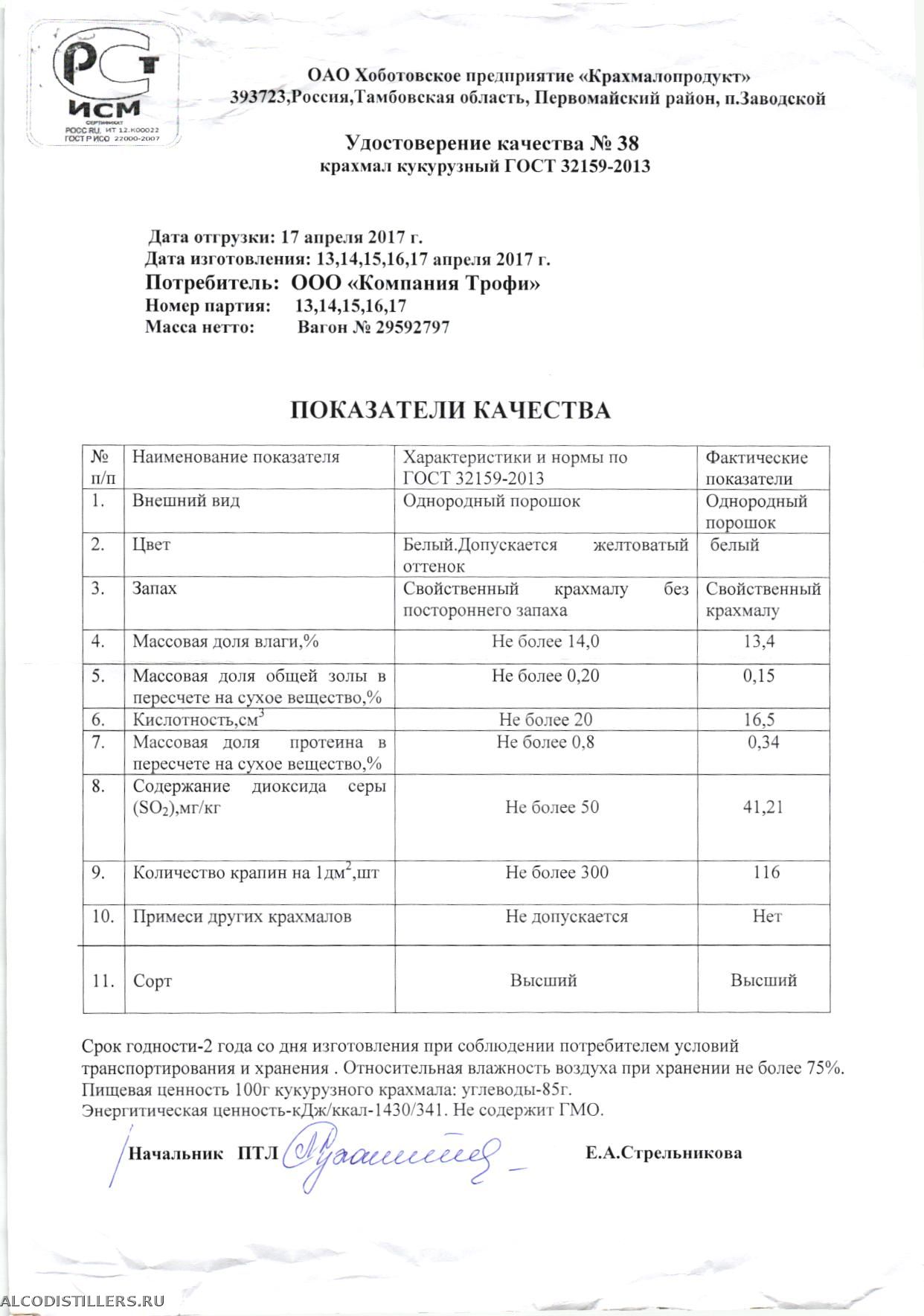

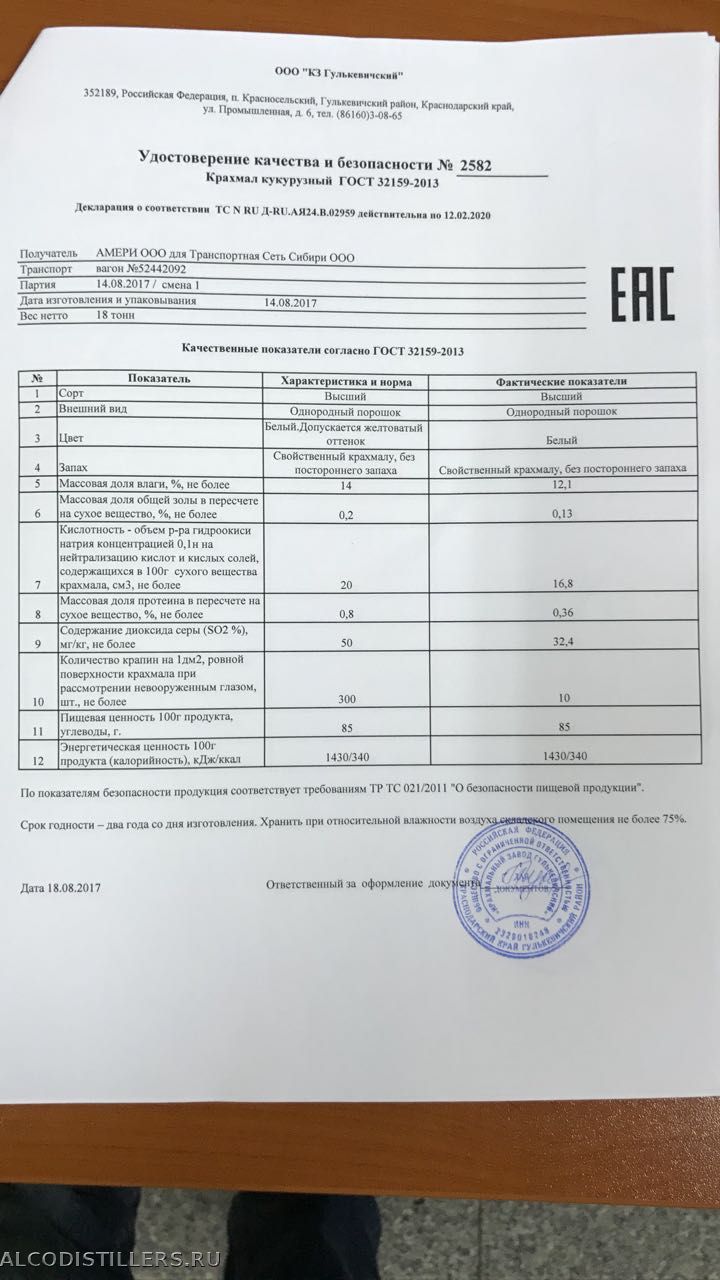

Просто вы к Китайцам поближе живете, оттуды вам его и таскают
расхотелось китайский брать, запросил инфу у продавцов, таки нет, наш крахмальчик:
ПС. на заводы не стал ужо звонить проверять)
Иван,  лучше  выбрать с меньшим количеством диоксида серы?

Maximus, да, а еще лучше свое вино.
231
Re: Брага из муки(крупы/дробины) и солода
Maximus, ...а еще лучше свое вино.
согласен, что лучше, а при чем тут вино? *DONT_KNOW*
232
Maximus, спутал с разговором про щепу и вымачивание в вине...
Да, диоксида чем меньше тем лучше.
