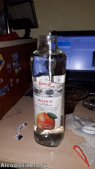

3)Температура поднялась на 0,1гр. закрыл отбор и через 10мин. открыл температура стала прежней, стал менять банки, через 20мин температура стала расти на 0,1 гр, отбирал до 99гр. со сменой банок каждые 10мин. Хочу сказать запах у них различается сильно, пахнет очень вкусно особенно последний фракции 96-99гр. наверно сказывается ржаной сс.

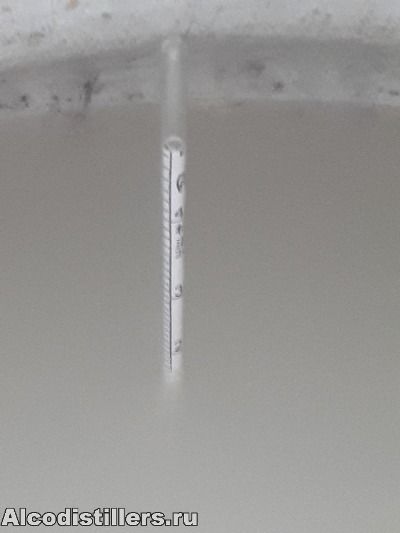

4)Итог: 1200мл. голов 96,6%, 5,5л. спирта 96,6% и хвостов 0,7мл. Выход получился меньше чем рассчитывал по расчетам должно было быть
6,4л. спирта, 400мл. потерял меняя банки и излишне переживая что головы и хвосты попадут в тело, вообщем 500мл куда то делось, но это
пустяки особенно для первого раза. Разбавил водой до 40%, запаха самогона нет, пьется легко, как магазинская водка, после недели отдыха,
появился легкий аромат, пахнет аболденно, на вкус как хорошая водка, прикусов самогонки никаких нет.

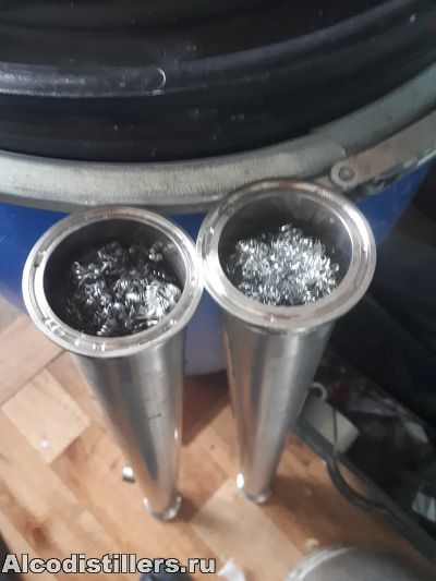

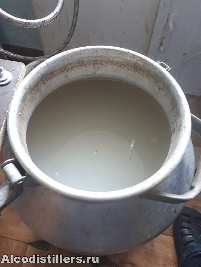

Колонна: Две царги по 80см. диаметр 50мм. насадка из мочалок(нержавейка),
Фляга молочная 40л, с тэном 2,5кв.

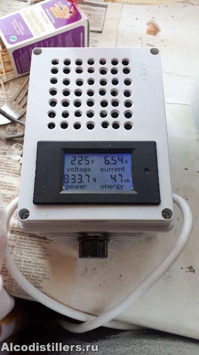

Хочу поблагодарить Дмитрия Васильева, По его расчетам собрана колона и регулятор напряжение, колонна работает стабильно, проблем во время перегона не было. Первый погон был сделан под его чутким
руководством. Когда начал перегонять немного растерялся. Очень помогли конкретные указания как выставлять температуру воды, и напряжение в регуляторе, особенно после отбора голов и перед отбором тела.

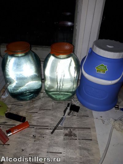

спирт сырец
головы
готовый продукт
