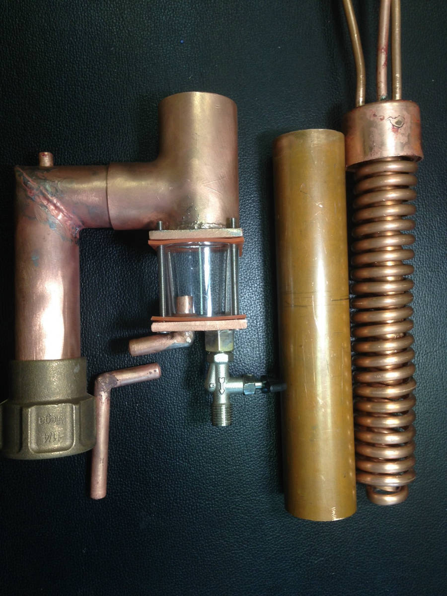

На выходных удалось съездить на дачу, и так как снег уже выпал появилось время для свободы творчества. Решил я спаять новую голову для РК. Не потому, что со старой что-то не так, а просто руки чешутся.

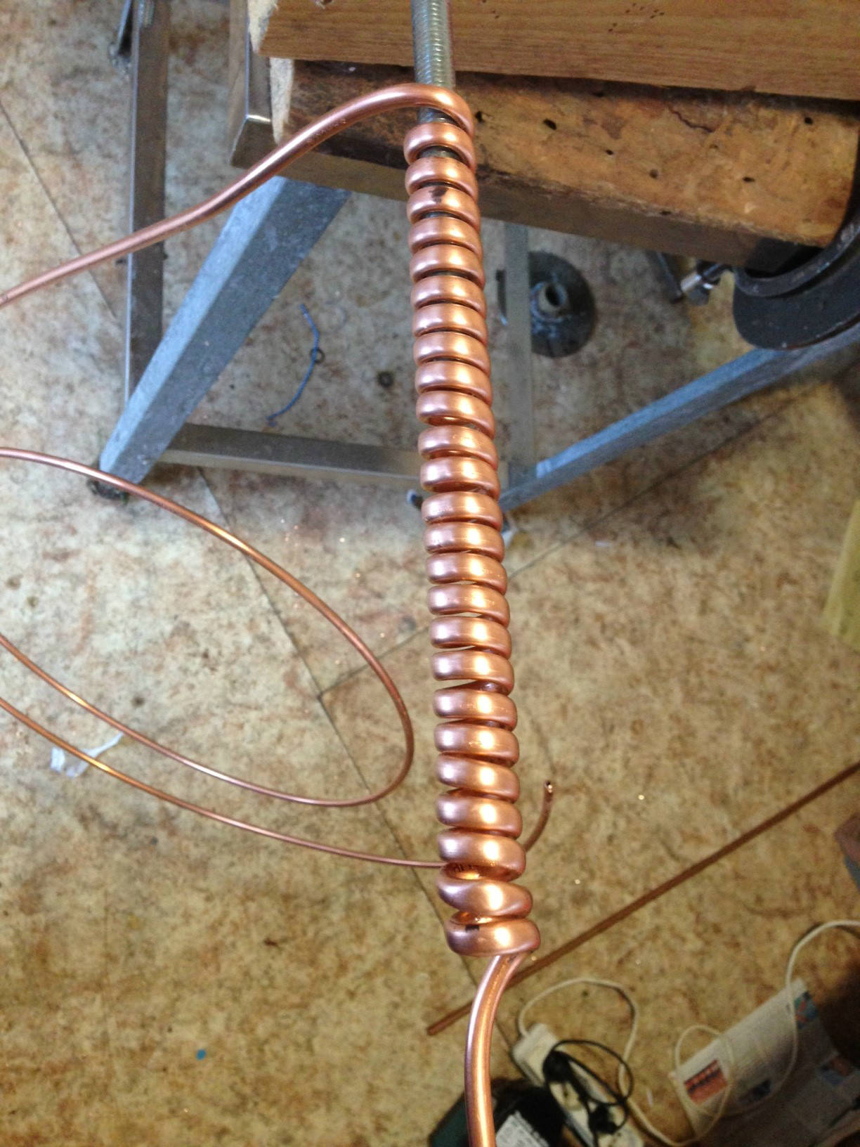

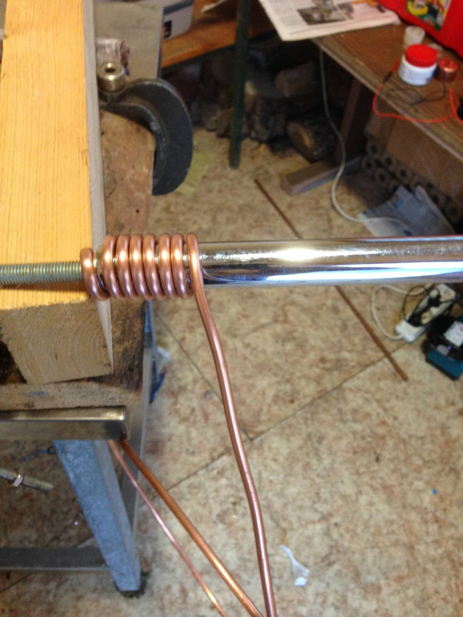

Первое, что давно хотел попробовать, а можно ли сбацать двухрядный димрот для 42 трубы.
Для пробы взял 4 метра шестерки со стенкой в 1 мм. Классика жанра. Размер подбирал под мощность 2500 Ватт, плюс запас на потери и выводы.

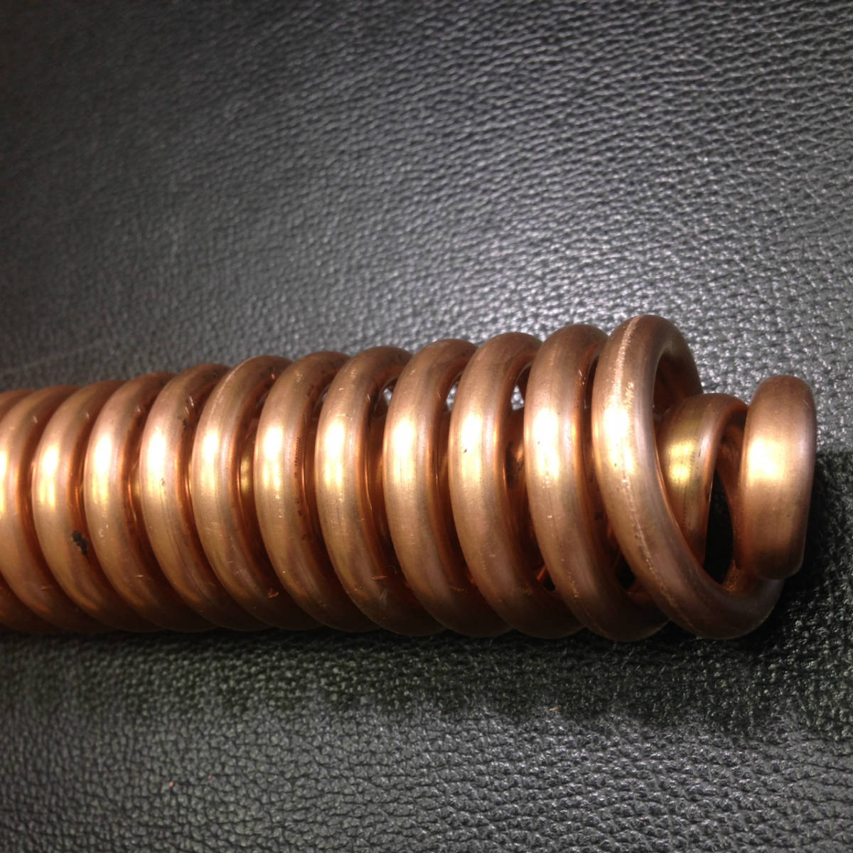

Зная теоретические "два диаметра" скручиваемой трубки, взял за основу 12 мм шпильку. При накручивании трубка слегка сплющилась, но надеюсь, что это не критично.

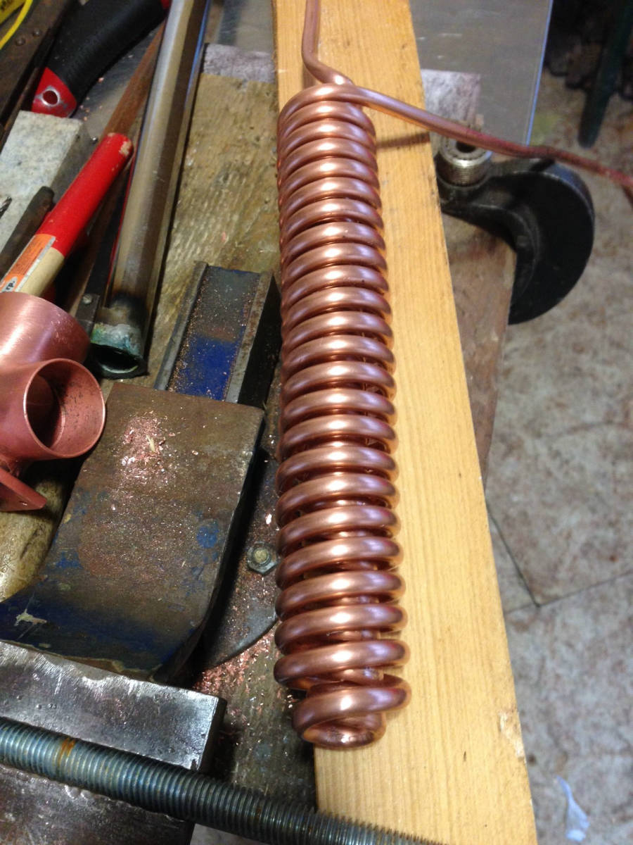

Итак первый ряд был готов, прикидывая, а сколько на него нужно в метрах, пришел к прикидкам 2 к 1. Т.е если первый ряд метр, то на второй понадобится два (почти угадал). После замера диаметра первого ряда получил не ожидаемые 24 мм, а всего 22.
Тогда у меня родилась новая идея, что для 42 трубы второй ряд лучше мотать на 25 мм диаметр. Поискал в сарае тонкостенную трубку, которая подошла имхо идеально. Ряды первого ряда естественно немного растянул.
Вот процесс.
А вот результат. Все сделано "на коленке", самая сложная приспособа , это тиски.
Но двухрядный димрот был не единственной целью. Решил я процесс сделать немного нагляднее и "веселее". В результате вот, что получилось.
Вот стакан отбора, он разборный.
Видна трубка возврата, ее делал из 10 мм трубки. Для компактности, чтобы не гнуть под большим радиусом, у нее выпилен уголок, потом согнута и спаяна жестким припоем. Аналогично сделана трубка возврата в царгу (пока не поставлена на место).
Как видно стакан отбора разборный, и если не понравится уровень возврата его всегда можно увеличить, надев кусочек силиконовой трубки.

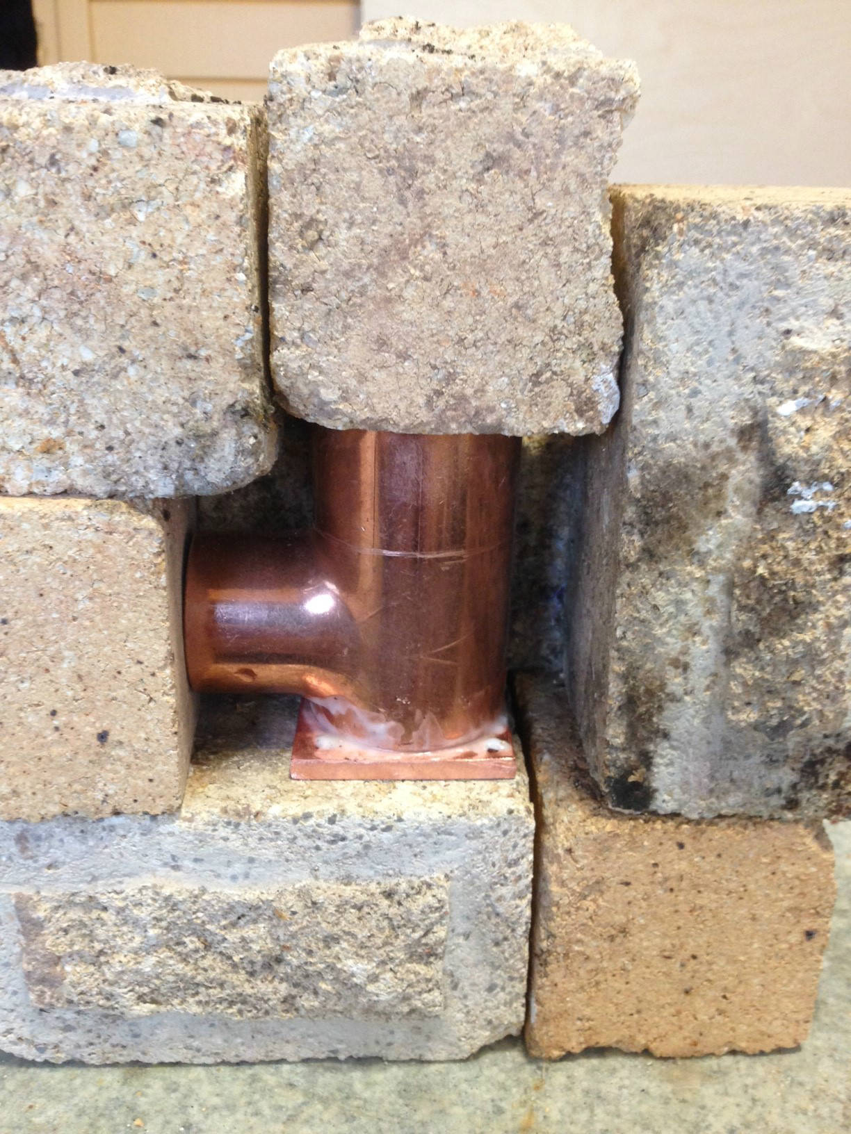

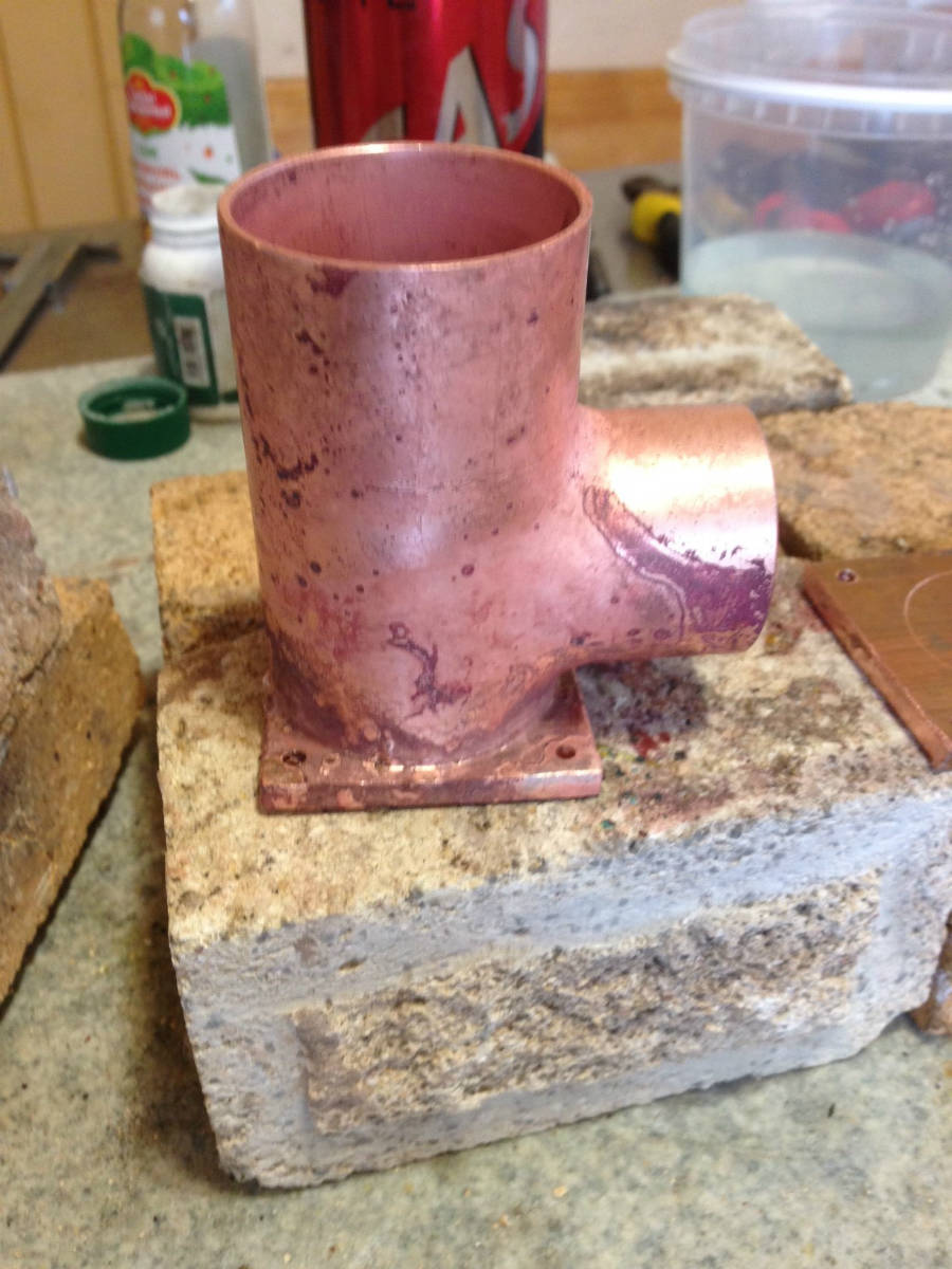

Самая дорогая деталь (в буквальном смысле) этой конструкции оказался тройник с 42-35-42. Часть 42 отвода я отрезал и твердо припаял пластину под стакан отбора. Медная пластина толщиной 5 мм и шириной 50 взята на работе из обрезков шину от электроустановки.Это после пайки.
Для пояснения, как паять жестким припоем массивные детали при ограниченной мощности горелки я делаю так.Это обрезки шамотного кирпича. Для таких деталей горелок использую две.

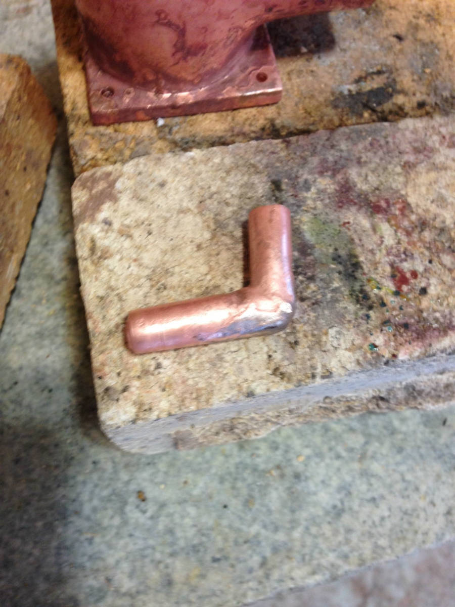

Если обратили внимание, то угол под 90* из 35 трубы спаян из двух отрезков, отрезанных под углом 45*.

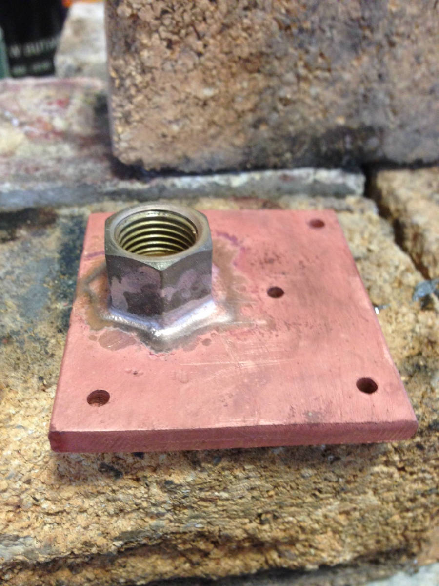

Обычно я комбинирую твердую пайку с мягким.
Вот например нижняя пластина стакана отбора. Здесь гайка под резьбу 1/4" для крана отбора припаяна жестким припоем. Гайка взята родная от крана, от нагрева никель сгорел. А, вот трубка возврата просто вставлена в просверленное отверстие под 10 мм и пропаяна припоем.

Устройство подготовлено к сборке, осталось просверлиться в царге под трубку возврата. Трубки возврата укоротить до нужных размеров. И можно паять..)
Александр, зачётная работа, слов нет, всё по уму
всё по уму
Как говорят доктора, вскрытие покажет))) Спасибо.
Действительно фитинги на большие диаметры стоят непомерно дорого, но при желании и возможности паять твердыми припоями, можно практически полностью от них уйти(от фитингов).
