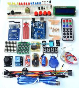

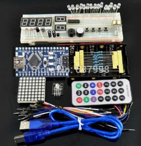

Что-то из этого пойдет ? В наборах вроде всякой мелочёвки много, которую потом искать запаришься. Не хочу умничать, но тут на форуме пришли к общему мнению, что клапан лучше ставить после крана отбора (меньше греется и т, д,)

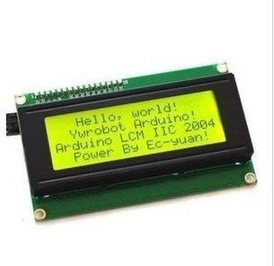

Нужно (для моего скетча):
1. Ардуина (самая удобная nano или uno)
2. Дисплей 20х4 с модулем I2C
3. две кнопки
4. Два датчика DS18B20
5.Два реле
6. Если нужен вывод на Андроид по синезубу то ещё HC-06 или аналог
7. Блок питания 5 и 12 вольт. Я использую от старого системника.

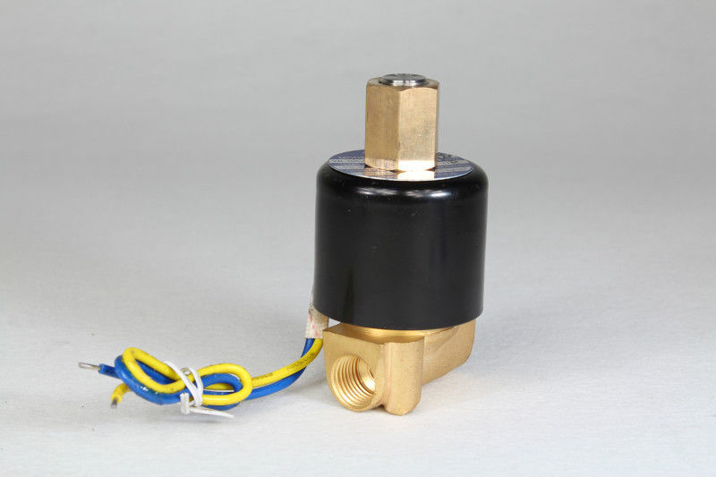

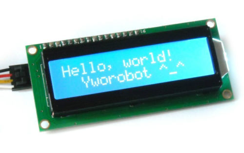

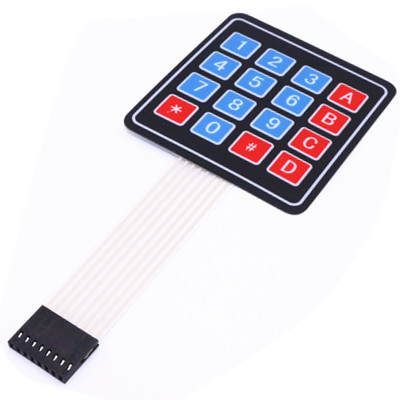

Заказал дисплей 2 х видов, но без кнопочек, попалась на глаза вот такая клава, её можно вместо кнопочек, или их придётся паять? Или кнопки нужны только пуск-стоп, а всё остальное через комп ? И вопрос по клапану- 1 или 2, и нормально открытый или закрытый ? Нашёл в Китае открытый, 1300 р, 12 вольт, температура до 80 ,резьба 1/4, отверстие 2,5 мм, подойдёт ? Тема для меня новая, поэтому и спрашиваю у знатоков.
