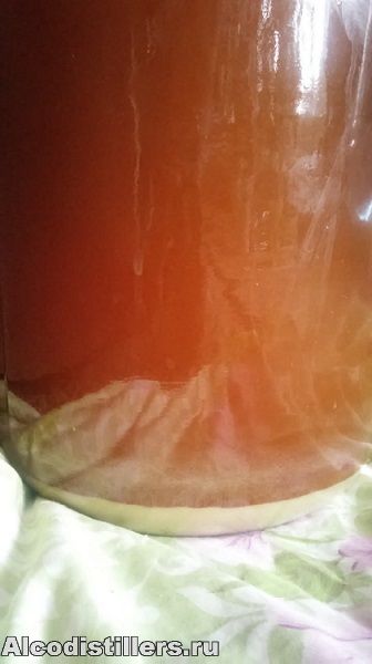

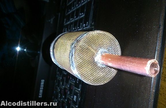

Спаял стаканчик для снятия пива с дрожжей и пробовал его для фильтрации от белка после варки варки пива,правда всего один раз и то учил знакомого варить пиво (шибко ему понравилось моё),сливали вдвоем в бутыль для брожения,хмель варили в мешочках,в бутыле не видно белка,сеточка белок не пропускает,в скором времени буду варить один,буду тестировать,вопрос:делал так кто нибудь.Это пиво на брожении.

Нет не делал но идея рабочая, видел на других форумах

Sergey.Ignatovich, желательно делать разборным (для промывки) - иначе забьется все.

d.styler, Я в принципе бутыли  после брожения каустиком обрабатываю,после каустика моется все отлично,попробую и его обработать,до токаря не дошел,что было под руками из того и сделали,за идею разборного большое спасибо *OK*

Я тоже сделал. Но мне не понравилось. Он постоянно шевелится и поднимает муть со дна. Имхо, просто трубкой легче сливать.

Danil, Вот какое пиво получилось после крайней варки,дрожжей не много после карбонизации,сбраживание пива в основном в 20 литровых бутылях,как мне не удобно сливать после брожения,надо сделать приспособу чтобы бутыль наклонять при сливе пива,на большую высоту не могу поднять а с журнального столика не хватает высоты,когда наклоняешь при снятии с осадка и розливе по бутылкам всё нормально.При снятии не чего не шевелится,не какой мути,практически сливаю в ноль а сеточку припаял для борьбы с белком,крайний раз пришлось переливать на вторичное брожение т.к. белка было очень много.Буду смотреть что получится.
