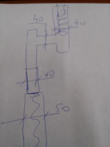

И еще пожалуйста подскажите, если сделать "блок дефлегматора" из 40 трубы съемным, не будет проблем в работе
Так зона насадки на уменьшается.

ТЭН 2 КВТ. А как Вы считаете, если не трудно ткните в мою ошибку в рассчетах
Добавлено: 2015-06-25 18:05:50
У меня весь "блок дефлегматора"
Источник: Колонна- постройка с нуля Сообщество винокуров © https://alcodistillers.ru сварной, без углов.

85
Re: Колонна- постройка с нуля
сварной, без углов
Картинку можно? Он из 40 трубы?
86
sklis_s ©:
вроде уже согласился наклонять???
Не соглашался, хочу именно по такой схеме :)
Добавлено: 2015-06-25 18:09:34
sklis_s ©:
Пару сообщений выше

Я мож чет недопонял, но, как вы говорите, блок дефлегматора конечно нужно делать съемным, на резьбовых переходах.
Добавлено: 2015-06-25 20:11:45
Пару сообщений выше
Я имел ввиду живое фото ДEФа. А насадку нужно делать, чтобы до трубки возврата не доходила 3-5 см.
sklis_s ©:
Это я понял, вопрос только в том, что царга 50 а блок 40. Разница 10 мм не повлияет ли на работу колонны
Зря, потеряешь в высоте царги. Но если царга край 115 см и + деф как на рисунке, и все это не упирается в потолок, тогда конечно так делай. А если есть возможность царгу подлиньше, лучше деф наклонить. Разницы в принципе никакой не будет, не бойся.
90
Фоты нет, еще не сварил, решил грабли в сторону отставить, сначала все посчитать и учесть замечания
Добавлено: 2015-06-25 18:15:56
sklis_s ©:
Нет, кусок именно такой достался, больше там нет. Появиться, доп царгу сделаю.
91
Этот участок же не превышает я думаю сантиметров 10 до изгиба? Ничего страшного не будет. Получается в месте стыка 50 с 40 трубой будет резьбовой переход, так, потом от него сантиметров 10 до загиба, все будет норма.
92
sklis_s ©:
Да так примерно. Успокоили спасибо. Теперь бы по димроту понять, почему я не правильно считаю. Ну если Al говорит что у меня с запасом, значит и здесь можно расслабиться.

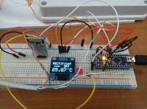

Привет всем. Пока колонна в работе, я потихоньку электрическую и электронную часть осваиваю.
Блок контроля и управления колонной основан на Arduino Nano, OLED дисплей и датчик ds1820, блю туз модуль (выводит данные на смартфон)
Так выглядит прототип
Заковыка с функцией фиксации температуры стабилизации. Не знаю как прикрутить. Либо вводить через меню Т стабилизации и Т включения реле с разницей в 0,2 С, либо просто нажав кнопку, а гистерезис в 0,2 С забивать уже в скетче. Если есть ардуинщики присоединяйтесь. Я написал на пару форумов по ардуино, но сомневаюсь, что там помогут с кодом.
Вот собственно код
Заковырка еще та... :)  Очередная грабля в теме. Все это хозяйство можно заменить самым простейшим термостатом без шаманства с проводами Термостат на STM8S003F3P6 для клапана отбора
Я не против микроконтроллеров, но в конкретном случае получится недоавтоматика с лишней затратой средств и времени....больше конечно времени...  Писал уже про это.....   Ну и раз такая пьянка, опиши побробней схемотехнику сборки своего варианта в отдельной теме, может кому-то на самом деле пригодится.
Так возьми готовые скетчи, их пруд-пруди... у аквариумщиков. Все скетчи распространяемые самогонщиками-самодельшиками оттуда и берутся, да со всяких опен проектов.
В нашем случае только 0.1 .. если разговор о серьезной конструкции.
Да раз уж они есть, то нужно их использовать. Возможность расширения функций опять же. Пара термостатов есть, но точность до 1 градуса, для брудеров использую.
Согласен, как буду готов, открою тему. В каком разделе лучше это сделать?
только 0.1
И это учту.

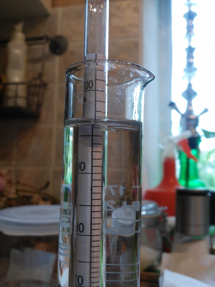

Теперь вопрос по вкусу напитка. Как стал использовать медь в насадке, вкус стал каким то жестким. Кто практикует медь и нержу, может сравнивал. Кажется мне это, или так и есть.
Фото результата крайней ректификации, субботней, на старой колонне.
Спасибо.
