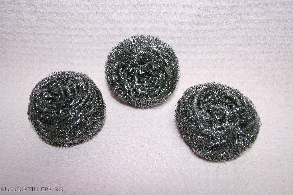

practi - плетеная, проволока более "пружинистая", а чистюля - спираль, не проволока, а лента. Сравнивал кто в работе?
Мне больше нравится, я такие раньше использовал, потом пропали. Очень равномерно в трубу засовываются.
Иван,у нас в магниткосметик куча лежит,может и у вас тамже. Сеть магазинов то одна.
Сколько в такую мочалок больших влезет?
Кинул я свою царгу в машину,приехал к магазину,взял 7 шт.,запихнул,прикинул,купил еще с пяток,запихнул,пошел добрал еще две.(палочку взял с собой,чтоб пихать)
(брал Мастер Блеск,по 3 шт. в упаковке,в 40-ую трубу,само то!)
Проходящий мимо нарад наверное был в недоумении,нафига мужик в трубу мочалки толкаеи.
Сколько на метр одних и других получается? У меня плетеные как-то очень неплотно набиваются
Сегодня колбасы напихаю,отпишу. В своем размере.
А я давно предлагаю мочалки сравнивать по сухому весу. понятно, что сечение и характеристики проволоки разные, но хоть какой-то объективный параметр.
Мои Ашановские - по 13 грамм.
Если измерять по "мокрому",я успеваю вылить 850-900 мл воды в царгу,пока она начнет бежать с другой стороны.
Вот это уже более корректный замер. А то на продув все очень индивидуально,один грелку взорвать может,а у другого на шарик здоровья нехватает.

Андрей М, не помню, вроде около 80см получается чулок, в него еще два чулка... в 35 трубу... Но я брал крупные такие бублики, реально крупнее обычной мочалки раза в три. Протаскивал стальной проволочкой пропущенной через отверстие для верхнего термометра... подвязывал и тянул.
