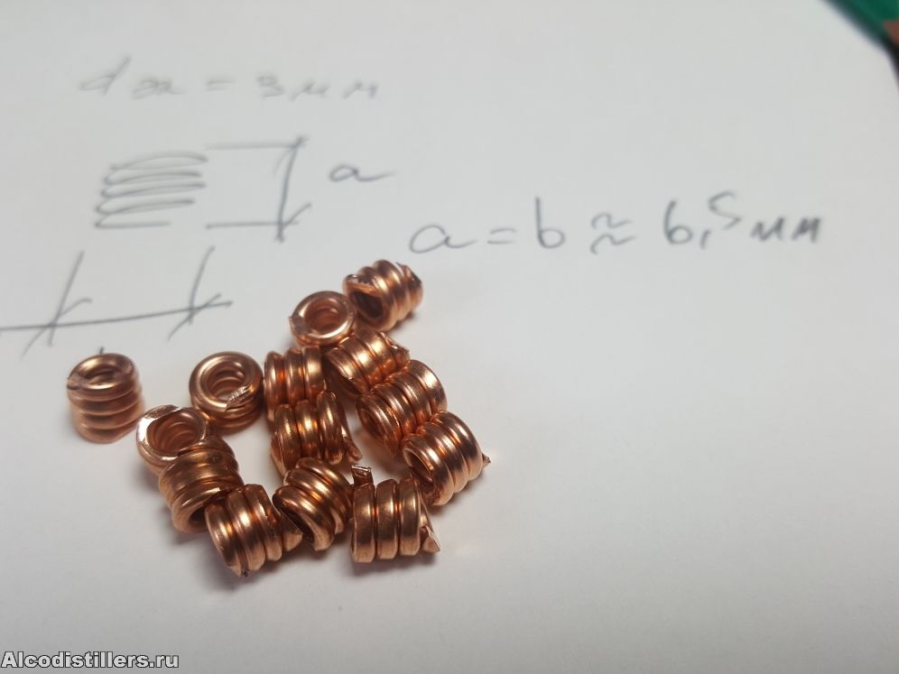

255
Re: Насадка для колонны своими руками
Я знаю, что поверхность смачивания ниже чем у мочалок, и знаю, что хорошего спирта с колечками не достичь, но я не за спирт думаю, а о зерне и фруктах на коротышке.
Наделал немного спн из меди, диаметр проволоки 1.5-1.7 мм. Проводока из медного антенного канатика, канатик прокатан , поэтому сечение жил не окружность, а типа овала. Канатик в пхв изоляции.
Мотал на зачищенный электрод диам. 3 мм.
Резал ножницами по металлу, по 3 витка в среднем, габарит пружинок в среднем  6.5 х 6.5 мм.
Насыпал в стеклянный большой шприц диаметром 38 мм., видно как они там уложилось.
Меди халявной дофига, времени тоже, значит мне не жаль ни меди ни времени.. :D
Мне интересно - выйдет ли что путнее для дистиллятов? Не спирта, а дистиллятов.
Дома рек. колонна 35 мм, царга метр. Ну диоптр еще будет.
Интересует мнение опытных
Помидоры и яйца приветствуются :)

256
Да, это часто встречающаяся насадка. Как правило ее используют на коротких колоннах приверженцы СПН.
bubble-gum, ну а по чему бы и нет? Универсальности ноль, зато повторяемость результата максимальная. Только надо было слегка растянуть их, как Артем писал. Но ничего, времени у тебя достаточно, берешь канцелярский нож, вставляешь между витками и прокатываешь по доске... :D
Не.. на растяжку уже нарезанного меня не хватит.. :D
Что сподвигло на это действо?
У некоторых имеются некоторые проблемы с перебиваемостью мочалок. Один раз хорошо уложилось.. второй.. а третий - не очень..
Поэтому можно встретить советы - набил один раз, и не трогать.
Промывать либо прогонять воду после ректификации, и (либо) проливать горячей водой с моющим. Для дистиллятов иметь отдельную короткую царгу тоже с один раз неплотно набитыми мочалками. Но они норовят вылететь.. :)
Собственно и я хочу минимизировать разброс параметров при частых перебивках мочалок, т.е. отдельная 1.5 метра царга с мочалом, мочало не трогаем, и отдельная коротышка с засыпухой.
Ну и интереса ради, чтоб потом не зудело - была возможность проверить как работает спн, а не проверил..
Дома я бы ни вжисть не стал покупать бы спн, тем более покупать провод и мотать.. :)
Спн совсем мелкая и из тонкой проволоки. И форма у нее другая. Я думаю, у нее плотность побольше, чем у твоих пружинок. Так что, все равно не попробуешь.  :P

260
Какая она, классическая СПН, думаю, никто не знает.. и никто не знает, какая она ДОЛЖНА быть..
Теоретически, чем больше поверхность смачивания, тем лучше.. А если стремиться к этому параметру, мы просто обязаны прийти к мочалкам, это просто логика и практичность..
Коммерсы не раскрывают свойста своих спн, во всяком случае не видел, а в гаражах народ мотает из чего под рукой найдется.. :)
Так что получится, то получится..
Если чо, в скупку снесу.. пару кило меди точно будет.. :)
