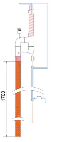

вообщем решил сделать колонну по образцу с представленного на форуме отчета: "Ректификационная колонна с вертикальным дефлегматором"
греться будет будет не более чем 2 киловаттами., куб 12 литров.
трубу взял 35мм.
для холодильника пришлось взять 6-ку, т.к 10-ка у нас в дефиците. Для рубашки труба 22мм.
статьи и обсуждения читал, так что вопросов осталось не много:
1. достаточно ли будет 6мм для холодильника?
2. димрот хочу сделать из 4-х метров 6-ки, для надежности, стоит ли?
3. царгу планирую для удобства разделить на 2 части по 850мм. соединяемые резьбой, качество не пострадает?
Вообщем прошу внести ясность, а то не хочется добра столько угробить...  руки уже чешутся начать резать и паять!
Re: Вопросы по конструкции ректификационной колонны
Denis.Malmalaev ©:
1. Достаточно.
2. И 3-х метров хватит.
3. качество продукта не пострадает, если будете правильно выгонять.
Благодарю! начну собирать по маленьку

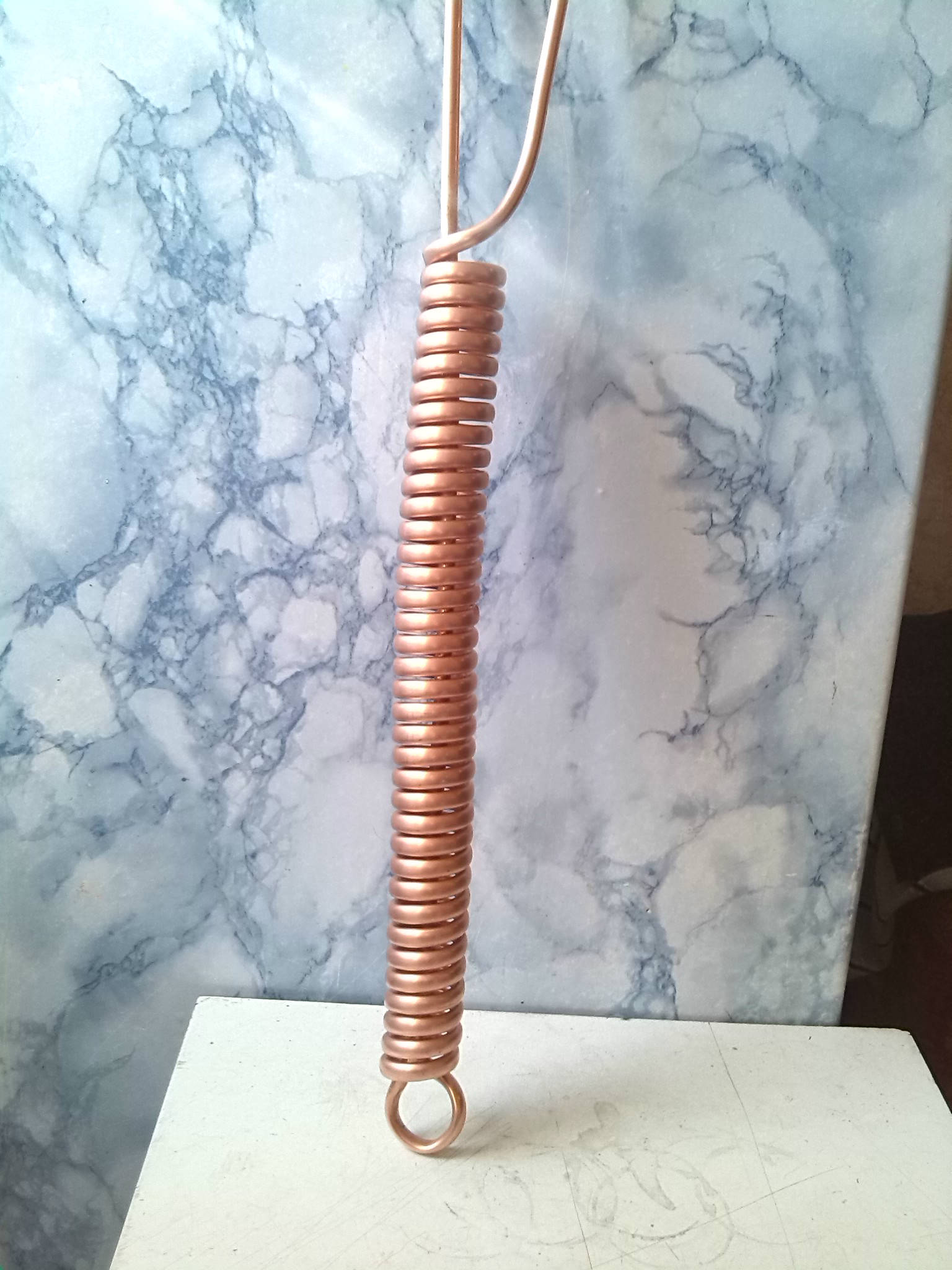

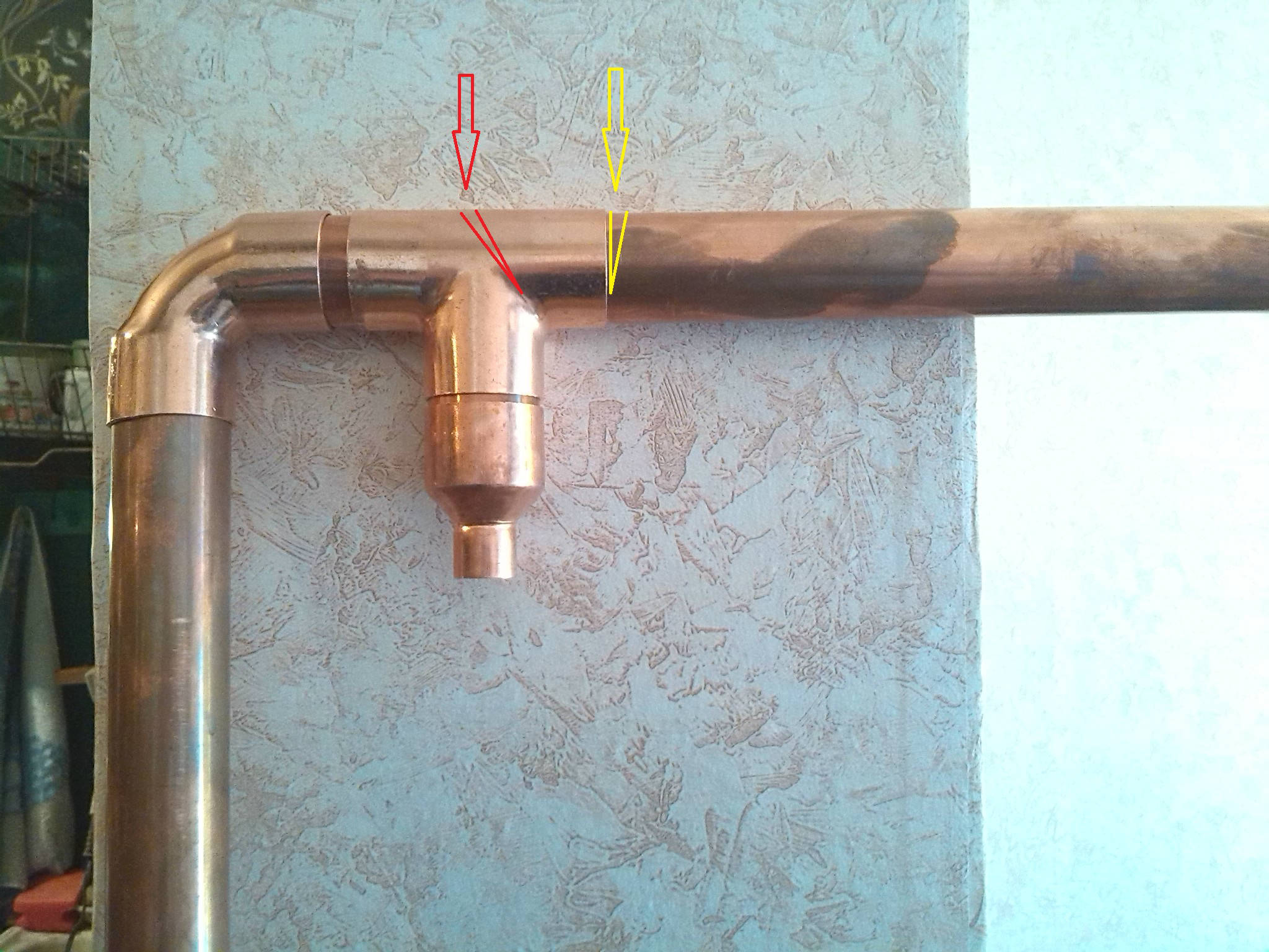

Здравствуйте,  стою перед выбором расположения дефа: вертикально,(что больше вызывает эстетическое удовлетворение) или горизонтально,(что дает возможность увеличить высоту царги, но напоминает клюшку))). Условия такие: от пола до потолка 2,50см, бак 50см (молочный 25л). При вертикальном расположении, царга выходит всего 150см , при горизонтальном, могу набросить сантиметров 25 точно. Как быть? Если делать горизонтально, то где лучше всего сделать изгиб? См. фото:
Разгибать уголок не хочу, ибо узел отбора будет под углом стоять, некузяво как то) Думаю в одной из указанных стрелками мест сделать распилы, загнуть, пропаять. Или разницы нет, что в красной стрелке, что в желтой?
Намотал димрот, трубкой 6мм. Упаковал три с чутком метра, вышло 37 витков.Деревянной линейкой "прошелся" между витками, получилась длинна 30см. Ну как то так.
Борис ©:
Набрасывать...
Борис ©:
Никакой разницы нет...
