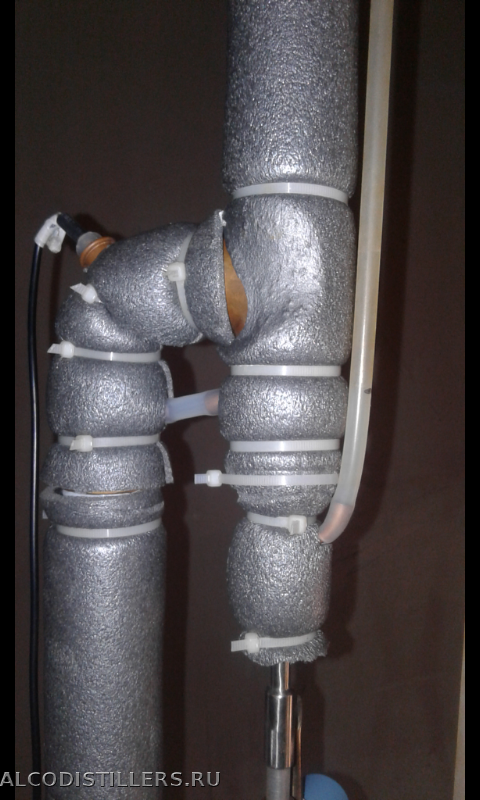

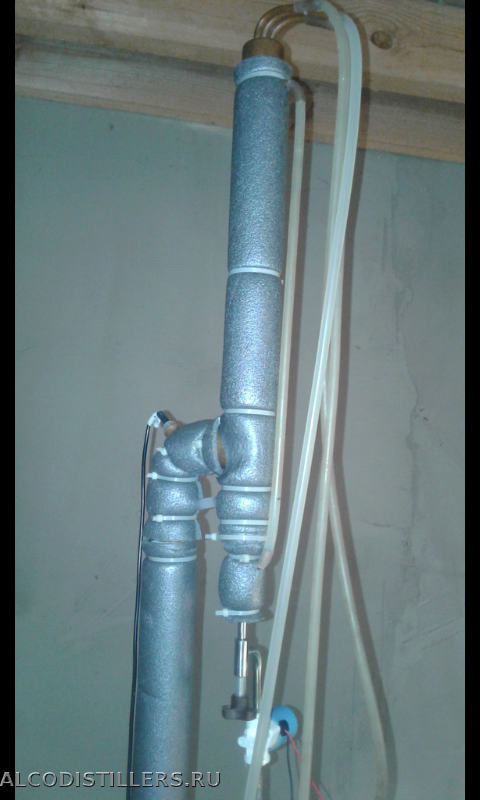

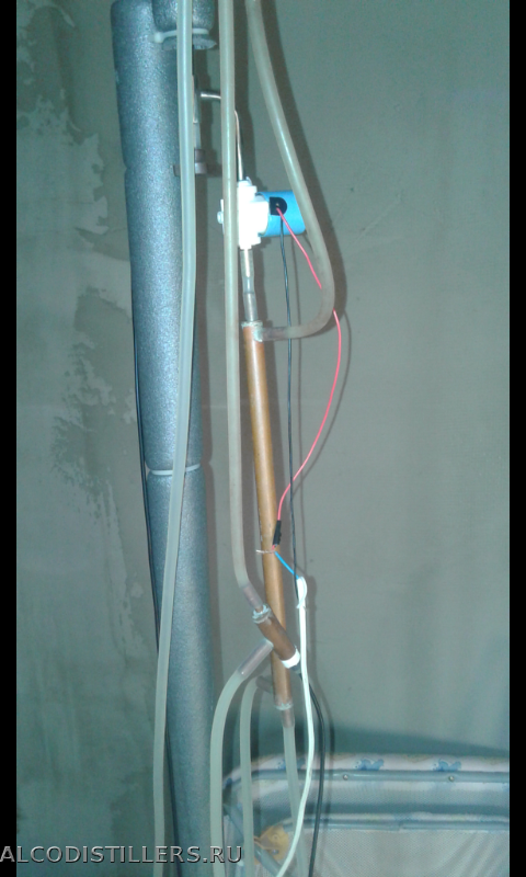

Re: Некоторые моменты ректификации на стабильной колонне
У меня вот таким образом
