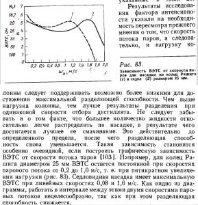

Пленочный режим тем эффективнее, чем меньше толщина пленки. Если не берем в расчет ФЧ, то можем говорить только о работе на себя.
В очередной раз положу сюда картинку из устаревшего Креля.
