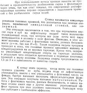

чтобы он весь полетел из куба, нужно обеспечить необходимое количество единиц переноса в колонне
Вот тут не понял. Чтобы он из жидкости стал паром, или все-таки вылетел вверх колонны, т.е. улетел полностью и не вернулся?
там разговор о полной ректификационной колонне промышленного образца
Не, ну я ж не совсем того, чтоб непрерывную ректификацию с периодической спутать )

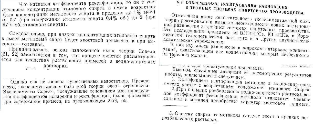

По метанолу:
По удерживающей способности:
ИМХО, в насадочной колонне невозможно вывести все головные примеси из куба, не отбирая их при этом.

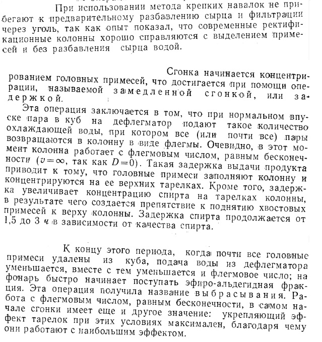

Так ты сам пошагово картинки вставляешь и мы говорим об одном и том же... Вон на картинке же и написано...  Сгонка начинается с.....        Во к стати, нашел откуда миф про работу колонны самой на себя по 3 часа, там про тарельчатую....
Концентрация в колонне всегда высокая, с середины колонны читай как максимальная.... просто нужно время чтобы спирт по кругу прошел, для этого бошки малыми дозами и выбирают.
Ага, я тоже порадовался )
Максимально возможная для определенного состава пара/флегмы. Только физические тарелки позволяют собрать количественно больше примеси на верху, т.к. там спирта больше болтается, относительно его содержания в кубе, и поэтому ее сначала долго гоняют без отбора, чтобы
А потом сбрасывают содержимое верхних тарелок.
Правильно?
А с насадкой этот фокус не пройдет, т.к. все головные количественно "не влезут" в царгу.
По метанолу еще было где-то, что эффективней отделяется при ректификации крепкого СС, впринципе это вписывается про связь с водой в сконденсированном виде.

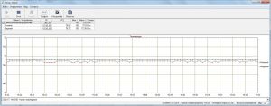

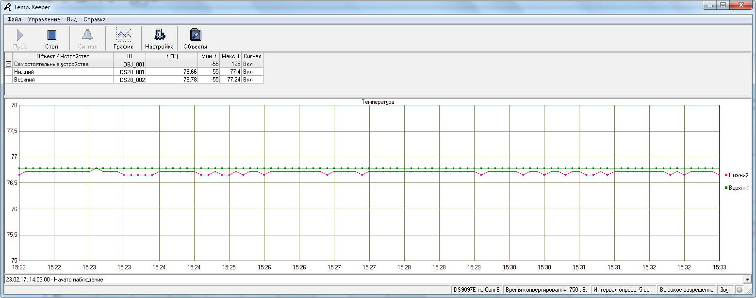

Может ли быть, что температура под конец как и весь погон стабильная и не повышается, но запах спирта становится более жесткий и резкий. Просто мне так кажется уже третью ректификацию. Гоню всегда по двое суток по 53 литра (40). Как только остается догнать литр (96)... резкий запах.
351
Re: Некоторые моменты ректификации на стабильной колонне
siwnik, да. Нижнего термометра нет?
352
Есть, он стабилен

siwnik, термометры точно обозваны? Нижний горячее верхнего должен быть.
355 (2017-02-23 15:43:43 отредактировано siwnik)
Он у меня всегда ниже. Там глюк какой-то. В зависимости от того как провод повешу. Я тут смотрю на стабильность.
Давал бате из первого и последнего пробника. Сказал различается сильно. Я выгонял до того, как  нижний резко вверх поднимался, поэтому все работает как описано. Но до этого тоже идут непрятности. Может плохое разделение?
