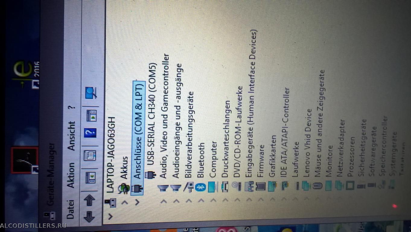

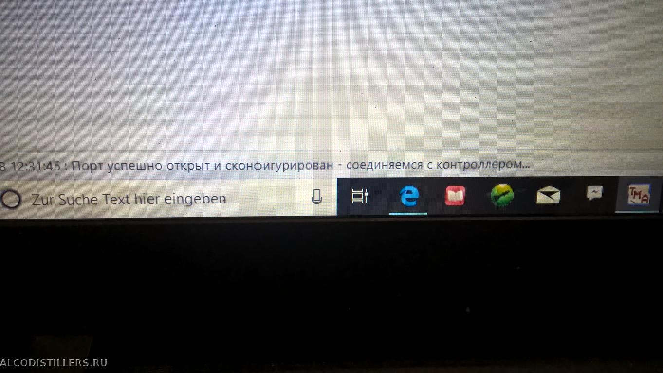

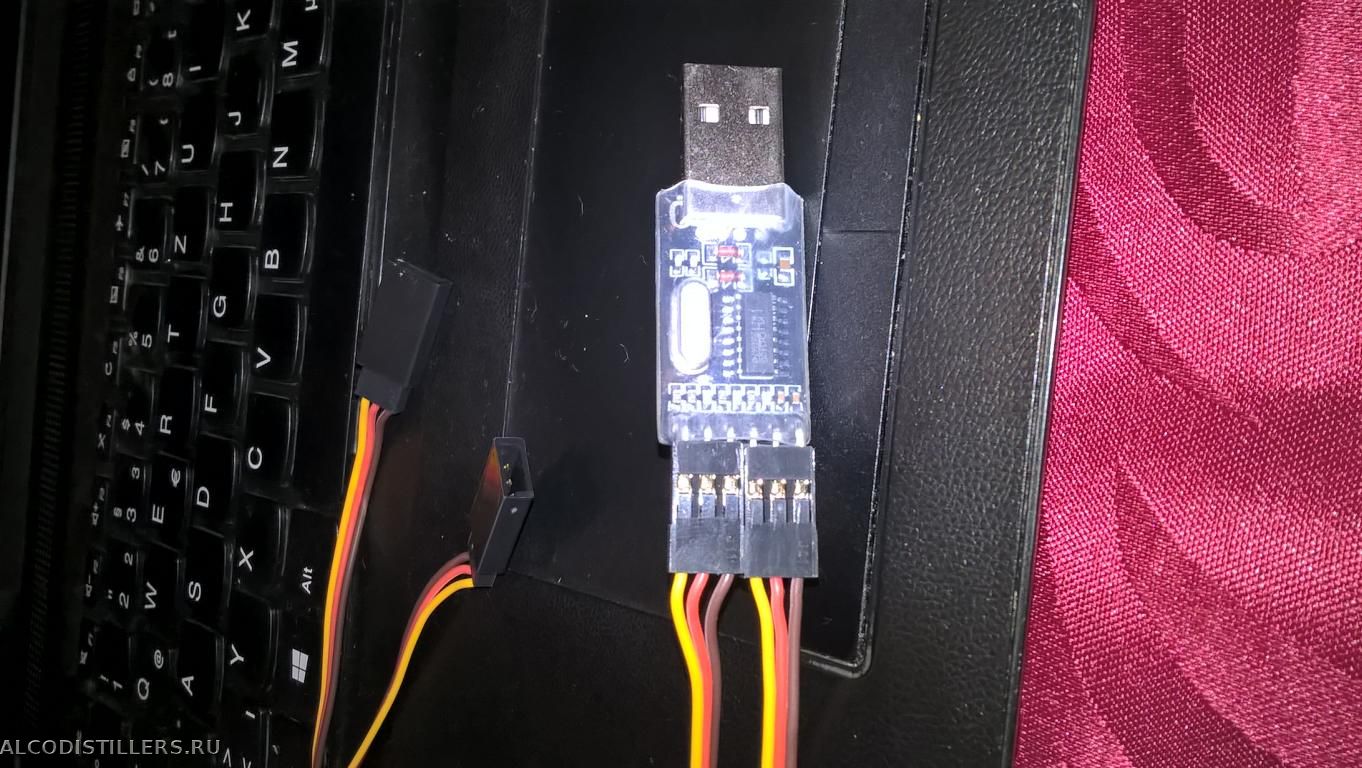

День добрый. У меня что-то не получается. Пришел сегодня TTL  и датчики. TTL такой же как у sklis_s , CH340G.  У датчиков почему то нет желтого провода, зато есть синий. Не правильные датчики мне прислали? Может у китайцев закончились желтые проводки? На упаковке написано DS18B20
Мои действия:
Соединяю с датчиком как описано в начале темы. Резистор не ставил, у sklis_s с ним не работает.
Устанавливаю яву по ссылке в начале темы.
Устанавливаю родной драйвер для CH340G
Иду по ссылке до максима и устанавливаю программу для виндовс 10, 64 бит
Смотрю на какой порт прицепился
Программа не хотит работать.
TempMeter пишет "Порт успешно открыт и сконфигурирован-соединяемся с контроллером"........больше ничего не происходит.
Мои идеи: Не правильные датчики. Надо пропоять проводку (пока на скрутках)
На этом идеи закончились. У кого есть идеи? Зарание спасибо.

перемычку, резистор, и кондиционер не увидел на фото.

На сколько я понял для моего ttl они не нужны.
Stöpka ©:
Перемычку сделал, конечно

Читал. 6 ява не устанавливается. 32ух битный драйвер даже скачиваться не хочет. 5 вольт на пине +5 есть. Буду дальше думать

Stöpka ©:

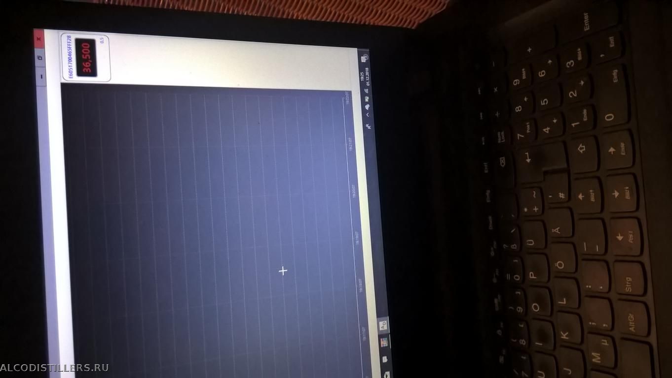

Ты случайно не ТМА установил?
776 (2018-12-01 21:11:09 отредактировано )
Danil, 100% TMA! В ТМ строки статуса не было.
Stöpka, скачай и тспользуй программу ТМ.
777 (2018-12-01 21:16:49 отредактировано )
Да. Не пойдёт?
Ага....ща сделаю
Чистоплотность - это чисто масса на чисто объем...
778
Danil, именно тма :D
779 (2018-12-01 22:34:27 отредактировано )

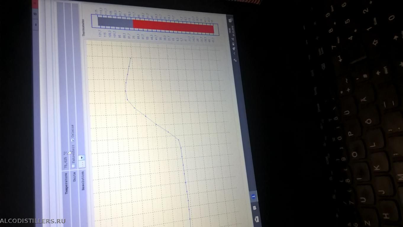

Довольный как слон [:}  Всё работает *YAHOO*  Всем огромное спасибо *DRINK*
А да, забыл сказать. Проводки всё таки поять надо
