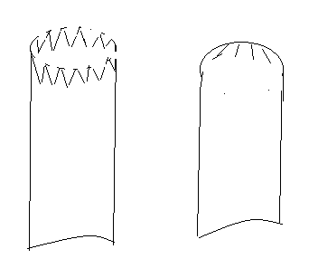

А чего там решать... трубочка от антенны прорезается маникюрными ножницами, как на рисунке, вставляется подходящий по диаметру какой-нибудь гвоздь, с заранее обточенным торцом под сферу или плоскость, как нравиться. Молоточком усики позагинали, обчеканили ровненько со всех сторон и облудили оловом. Вот примерно так:

Николай, а отжигать перед этим надо трубку, и вроде они хромированные, или нет?
Alessandro, трубка тонюсенькая, ничего отжигать не нужно. И хрома кот наплакал. Всё гнётся легко, как фольга. трубочки телескопических антенн, по крайней мере "маде ин ссср", латунные, по срезу видно.
Главное зачеканить аккуратно. Лишнее, вокруг если выступает - надфилем сточить и облудить. Выходит герметично и аккуратно.

Коллеге на работе, когда делали термометр в куб, сделали по другой методе, без вальцовки: отрезали кусочек медной жилы 6 квадратов (малюсенький
), расплющили молотком (осадили до плюшки примерно подходящей по диаметру) и в мелких тисках опилили более-менее точно до внутреннего диаметра колена. Намазали пастой и вставили в торец трубки, внутрь кинули кусочек припоя и прогрели горелкой, пока олово наружу не полезло. Когда остыло, опилили торец и внутрь датчик на термопасте запихнули.

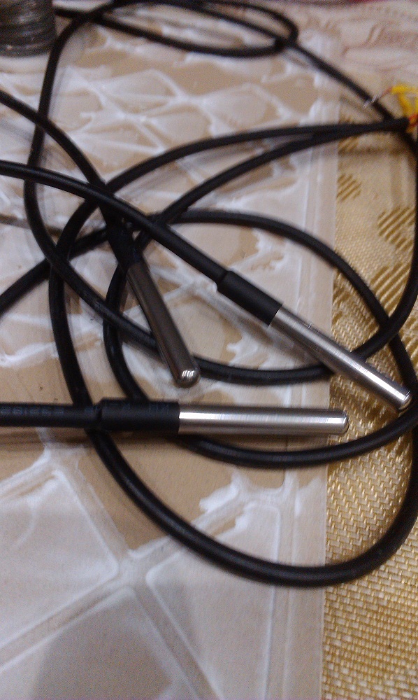

Нашел подходящую трубку от антенны, только чуть (самую малость) датчик не подходит под диаметр трубки, я его немного запилил наждачкой по кругу (пару микрон) и всунул впритирку, еще не проверял правда на работоспособность, как думаешь, позволительно ли так корпус датчика обрабатывать?
Если на пару микрон - то на работоспособность не повлияет. Ну если его статикой не убило при опиливании

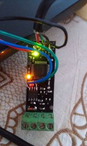

Здравствуйте, повторил схему на PL2303xh. На ноуте с 7 32 виндой и на 64 разрядной ведет себя очень странно. Датчики (с алиэкспресс те что в гильзах) постоянно пропадают Пробовал и через стандартную прогу и через темп кипер. Может дело в отсутствии ключа на темп кипер? Нет ли ключика случайно не у кого для темп кипера? Как проверить в датчиках дело или в адапторе,? Конденсатор по питания ставил, Резистор не 4,5 кОм стоит, Пробовал и без них результат одинаковый. отваливается минуты через 3-5
Провод длинный до датчиков? Качественный?
Провод что с датчиками идет китайский около метра.![]()
Грешу на адаптор или драйвера. Сейчас спаял на FT232, и уже как пол часа термо кипер работает. Если кому интересно чип FT232BL GND-9 RXD-24 TXD-25. Сделал все это без резистора и конденсатора. Пол часа работает, пробовал даже один датчик прям во время работы отключать, выдал ошибку, но при подключении вновь появился.

У меня китайские датчики в гильзе есть двух видов: такие же как Ваши, в гильзах с покрытием и полукруглыми жопками и в нержавеющих гильзах с плоскими жопками. Такие как у Вас работают менее стабильно, несмотря на пляски с бубном - это с одним и тем же адаптером и с одинаковыми настройками. Работают конечно, но бывает пропадают и подглючивают время от времени. Видимо помимо всего перечисленного ещё и качество этих датчиков так себе
По поводу датчиков, длинны и качества проводов отпадает. При тех же проводах датчики на FT232 работают не ограниченное количество времени. Но при подключении через PL2303 рвет связь (через разные промежутки времени). Причем темпкипер показывает ошибку связи одного из датчиков (каждый раз разных) и связь теряется у всех разом. Еще странность лампочки на адапторе при подключении через кипер гаснут, а если через стандартную прогу что в шапке темы начинают очень быстро моргать
Тему прочитал 3 раза, уже голова кругом... но как говорится смотрю в книгу вижу фигу.
Драйвера на uart ставил разные (как старые так и новые), ком порт соответствует, скорость крутить пробовал, Что с кондюком что с резистором пробовал в разных сочетаниях. Компорт комп сразу находит. Разковырял одну гильзу там действительно 18B20.
