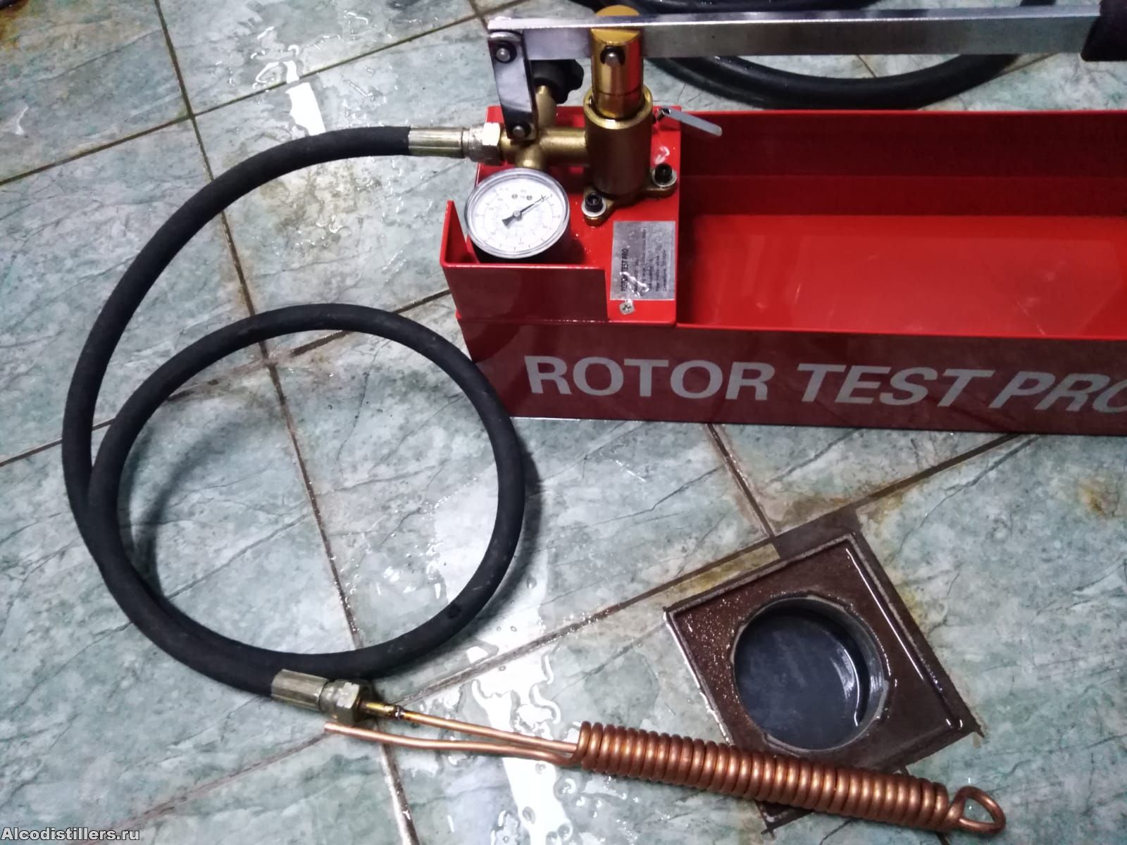

В какой то теме читал, что уважаемый kvic сообщал как сопливится ТСА. Заметил, что и меня ТСА начал "насморк ловить". Димрот на 3Квт, работал отлично, работал долго и пошли глюки... Ниже 58 воду при полном открытом кране опустить не могу и обязательно сопливится в бутылку ТСА, на 3 литра спирта почти 0,5 конденсата ТСА. До этого, за пару недель, и 45 вода на выходе была. Словом, использование воды со скважины ( высокая минерализация), использование насосной станции ( контакт с железом), сделали своё дело...
Решил чистить. Димрот стоял на заправленной РК. Развёл лимонной кислоты в кипящей воде, оставил метровые прозрачные шланги на димроте, перегнул в высшей точке оба шланга, затянул горячий раствор в димрот, оставил на 20 минут. Начал сливать- коричневая вода, зелёного не проглядывалось. Ещё два раза заполнял, коричневая. Нагрел до кипения, опять заполнил, через 20 минут слил ярко зелёную воду- до меди очистилась трубка.
Включил перегон, работал как на новой колонне, можно было установить любую температуру. Воду на выходе догнал до 68, ТСА не сопливилось. Так что чистить иногда нужно димрот, господа.
