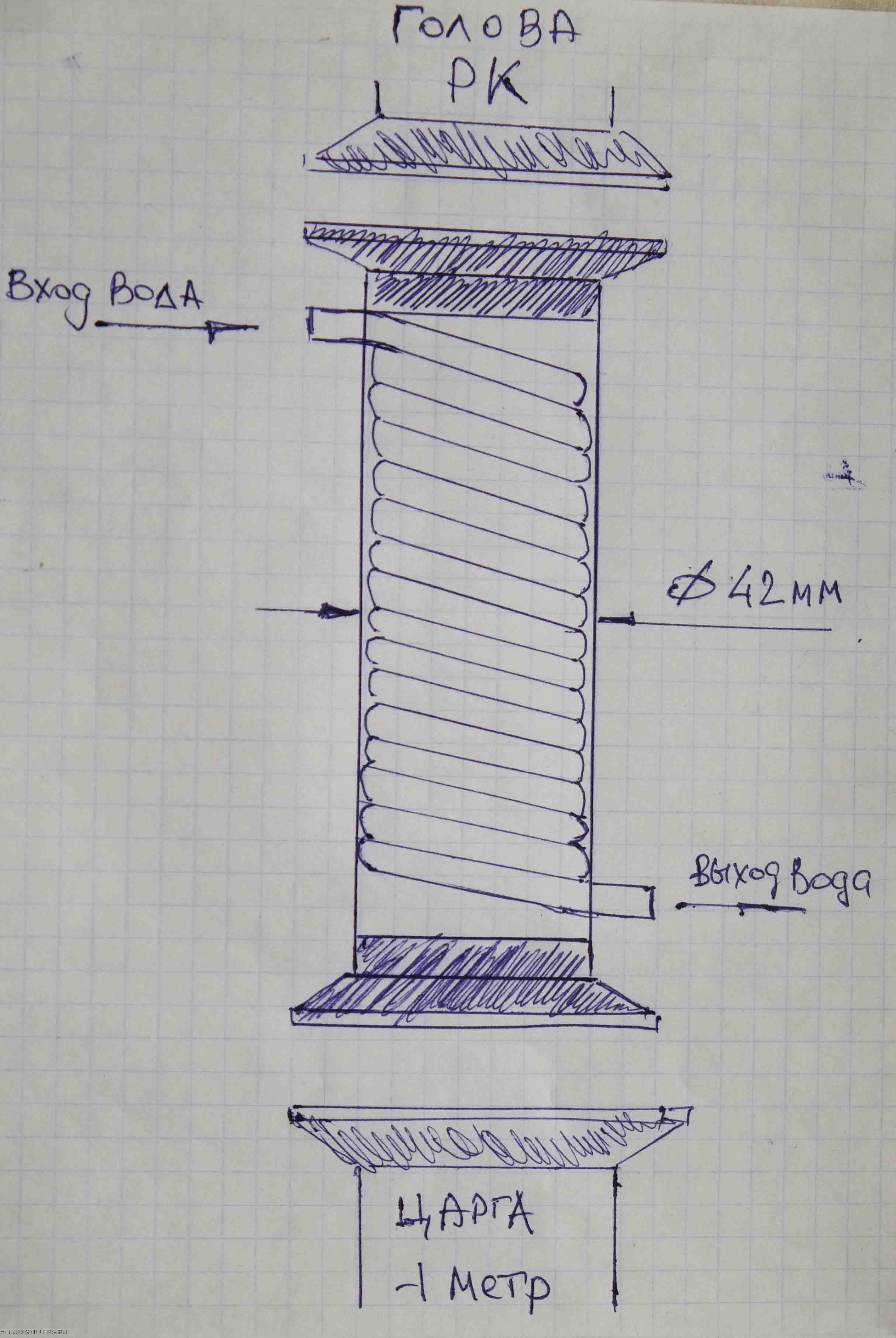

Здравия всем! Хочу комбайн из своей РК сделать. Вот такую вставку на клампах с димротом для функции БК. тэн в кубе 2кВт. Считаю на рабочую мощность 1.5кВт. Трубкой 6мм получается 2 метра. Все правильно? Или еще запас нужно сделать? А то переделывать будет проблематично, т.к. в таком виде к отверстиям придется пропилы делать и потом жестким припоем паять.

nevit ©:
У вас же уже есть на РК дефлегматор Димрота?
Предлагаю попробовать такой вариант, экономный :)
Как правило, смотрю на аппараты коллег, сам димрот к царге почти никто не припаивает, а сажает на фум-ленту.
Значит, если взять этот димрот, и так-же на фум-ленту садить на короткий отрезок трубы на клампе с отводом, то тот-же комбайн и получится.
Ну еще продумать, как доохладитель цеплять или к РК, или к этому отрезку в целях унификации.
И по поводу доохладителя от РК.
Достаточно ли он у вас мощный?
На РК он лишь охлаждает уже жидкую флегму, а в БК ему надо полноценно конденсировать пар..
Я давно приглядываюсь к такой схеме, но пока материал не весь собрал.

617 (2019-02-03 18:28:06 отредактировано Artem.SHitov)
nevit, bubble-gum, сделайте себе по метровой царге на клампах, с неплотной насадкой. На короткой царге, и без предзахлеба вы разницы с БК не заметите, кроме удобства управления РК.
Комбайн хорош, но царга остается прежней, если только димрот в центр колонны не ставить.
Отдельная БК- это как минимум дорого, и место занимает. У меня обе БК (сейчас одна) изначально выполняют функцию дистиллятора, т.е. я на них гоню брагу в т.ч. Нафига ее делать, если уже есть и дистиллятор, и РК?
618

620 (2019-02-03 20:34:38 отредактировано nevit)
Artem.SHitov, сейчас у меня две царги с клампами. 70см и 120см, 42 труба. Поскольку спирт не делаю, в основном виноград и зерновые гоню на 70см. И при неплотной насадке (мочалки) и практически в пленочном режиме получаю 94%. Если уменьшать количество насадки начинаются танцы с бубном. Температура на 2\3 как правило скачет, сильно кран отбора не откроешь. А мне хочется 93%. И хочется на грабли наступить самому. Я уже несколько раз пытался сделать БК имея РК. Не получилось у меня. Деф наматывал снаружи, толком его не пропаивал. Стабильной работы не получил. Или кипяток воды из обратки, или полная утилизация флегмы в куб. Может быть потому, что не получилось, эта идея не покидает меня. Тем более материал есть.
P.S. Я же просто вставку с дефом хочу сделать...
