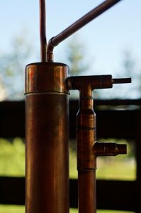

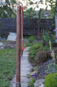

Собрал колонну на 54-й трубе
Высота метр, в дефе- димрот, охлаждение- раздельное. Внизу припаян фитинг с 2" внешней резьбой, чтоб был доступ без заужения. Позже будет еще футорка на 1 1/4", кламп с резьбой, и новый куб.

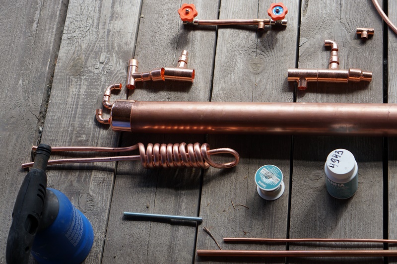

Холодильник из 15мм и 22мм трубы, димрот из 8мм, примерно на 1200Вт по калькулятору. Охлаждение разведено 8мм и 10мм трубкой, краны рассверлены и припаяны.
Паял обычной горелкой, крупняк дополнительно разогревал автономной газовой плиткой. Собрал за 6 часов, с перекурами.

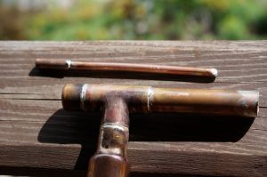

Все шелобушки по-отдельности.

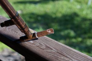

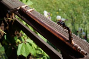

Верхняя часть холодильника и гильза под термометр.
Гильза под термометр, уже на своем месте

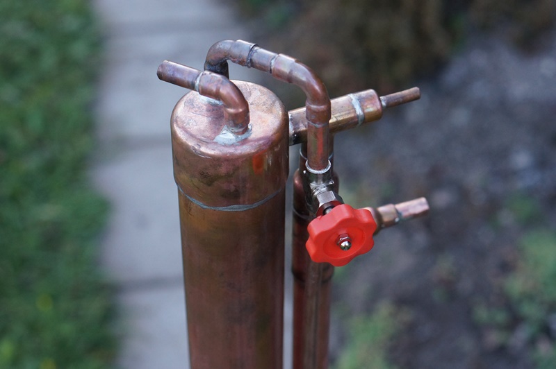

Холодильник припаян, война с димротом

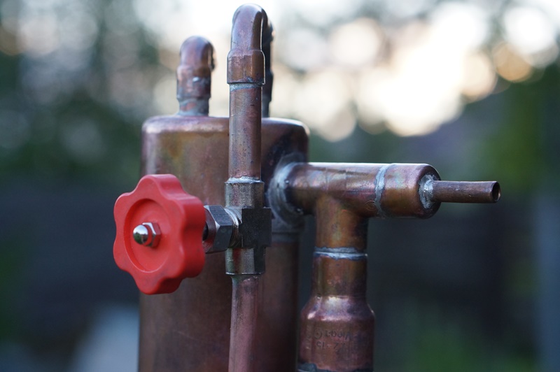

Кран регулировки охлаждения дефлегматора и место установки термометра

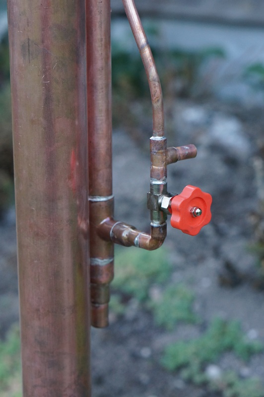

Кран регулировки охлаждения холодильника, подача воды
Бюджет меньше 5т.р., с учетом покупки метра 54 трубы за 1т.р. и доставкой фитингов ТК. Флюс, припой газ и инструмент не покупал.
