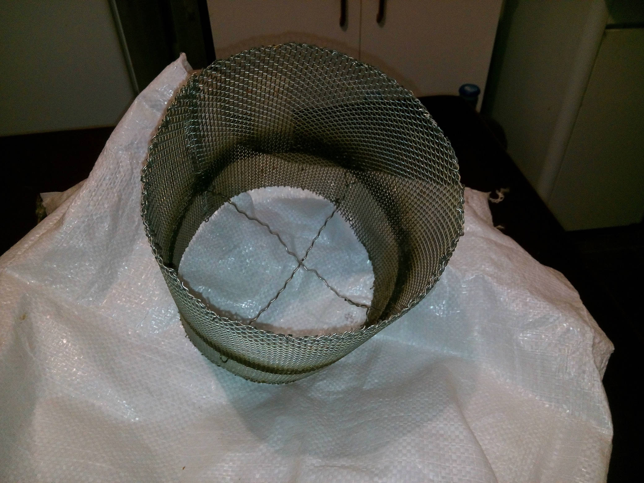

Процеживаю через дуршлаг, гущу,если нужен запах (зерна,виноградных отжимок ,травы для абсента и,т,д,), заворачиваю в ХБ марлю, тряпку, типа футбольного мяча, зашнуровываю проволокой и в корзину из нержавейки, ни разу ничего не затыкало,зазор от жидкости до верха фляги см 25 ,правда возни много.

Поделюсь тут небольшим опытом.
Брага из муки с добавлением сахара, после отстаивания жидкости получилось около половины, остальное - гуща, которая через тряпку не фильтруется, а через сито/дуршлаг протекает.
Сшил мешок из старой занавески, жидкую фракцию налил в куб, мешок расправил на горловину, в него - гущу, нержавейковый бочонок для веса, завязал и подвесил, чтобы не касался дна куба.
Куб был заполнен на 2/3. Жидкую фракцию выправлял по PH до 5.5 и "обезгаживал" блендером, но пены все равно боялся.
Жидкость все равно была довольно мутная, поэтому нагрев добавлял очень постепенно, потом осмелел. Грел на индукционке.
Браги было много для маленького куба, поэтому получилось три таких запуска. В последний добавлял воду - жидкости не хватало.
Все запуски перегнались без пригорания, запах сырца был приятный.
