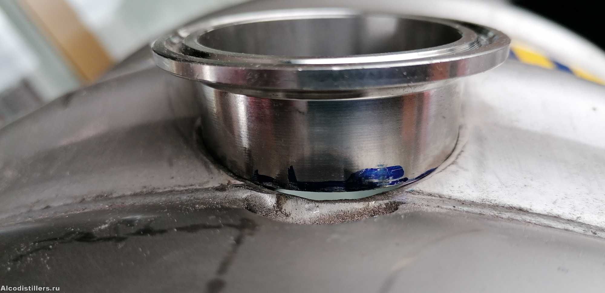

И в целом, результатом доволен. Например, чтобы врезать кламп для ТЭНа максимально низко, пришлось паять на окружности с зазором миллиметров в два:
Герметично:
Всё значительно проще, чем выглядит на первый раз. Не бойтесь, делайте - и всё у вас получится  *HI*
