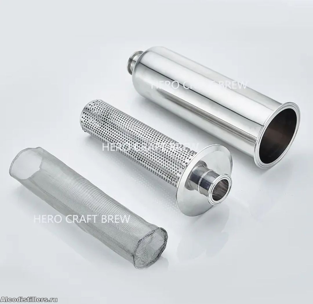

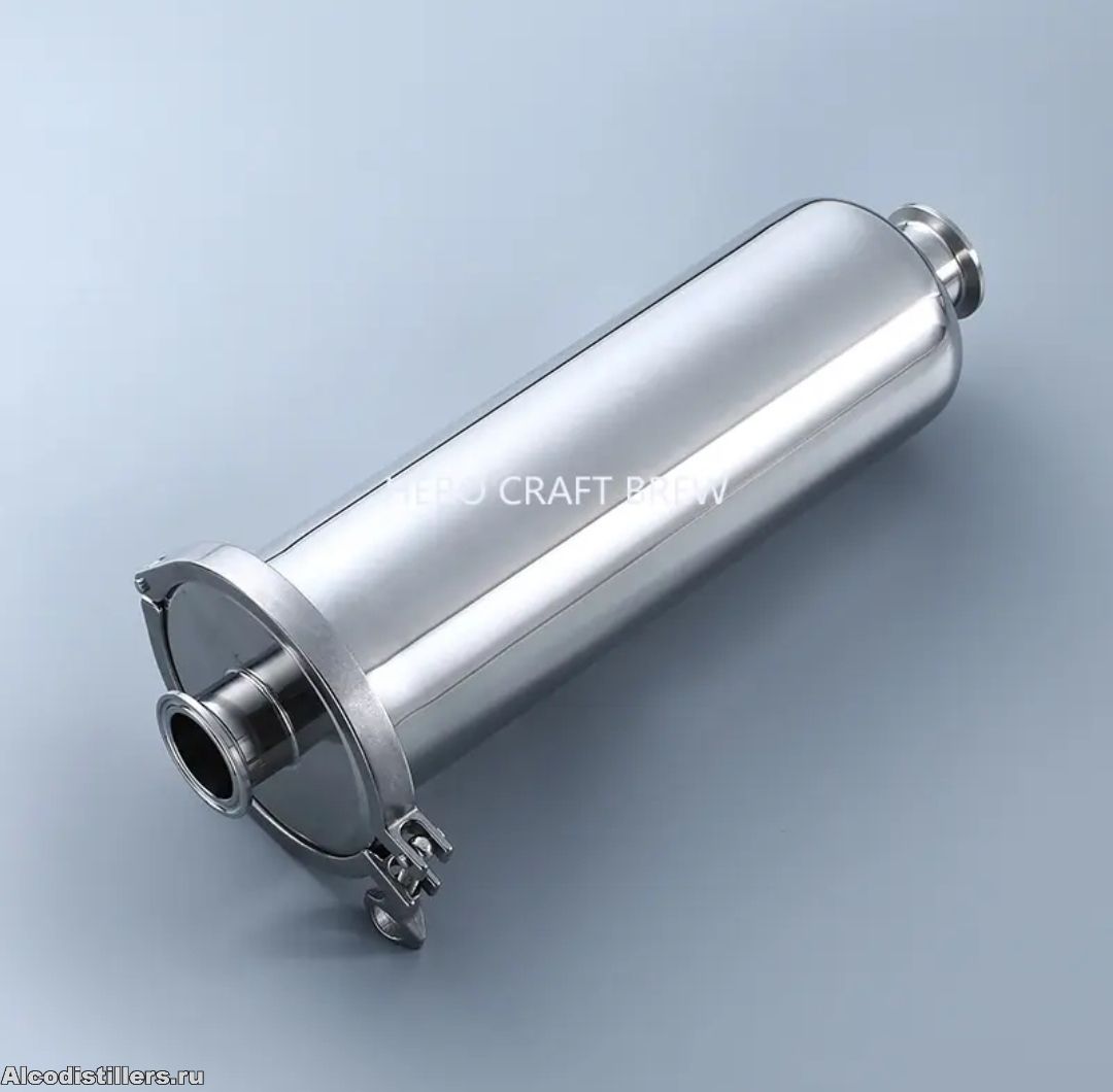

Правельное охлаждение, во время которого происходит оседание бруха или встроенная в варочник фильтрсистема из нержавеющей сетки 70-80 mehs. Через которую и будет происходить фильтрование или готовый фильтр внешний, а китайцев он от 3-4к начинается.

Некоторые фильтруют после охлаждения и выпадения бруха. Водопроводным, одноступенчатым. В него обработанный нуком и(или) спиртом многоразовыйсетчатый (нейлоновая сетка 1 мкм) фильтр.

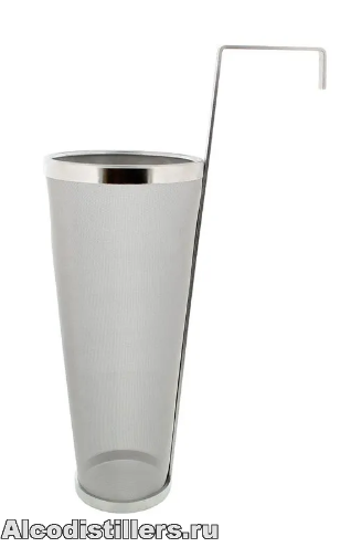

А вообще вот. Просто и эффективно
фильтр система для пива
Такую можно из двух друшлаков сделать.
