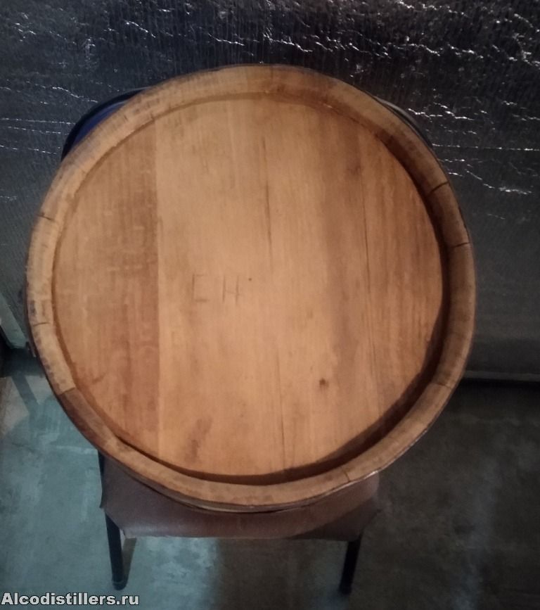

Вопрос уважаемому собранию. Вчера принесли рассохшуюся бочку, которая, как было сказано, в том годе пришла из Молдавии, полная вина (красное сухое). Потом, когда вино было выпито, про неё забыли... вчера, в виде кучи деревяшек она оказалась у меня дома.
Еле собрал данный пазл. Есть вероятность, что не совсем правильно. Очень много щелей...
Вопрос. Можно ли её восстановить? Есть ли смысл? Или наконец-таки подарить себе на НГ свежую бочку?
Всех с наступающим Новым Годом!

Alkhimik, да, щели великоваты, конечно... Ну пробуй, залей кипяточку литров пять, ополосни, затем холодной воды и пусть постоит...подразбухнет... Тут - только эксперимент покажет. Если все клёпки на своих местах, если всё правильно собрал как и было, то после вымачивания через пару недель течь не должна.
Да. Из опыта. После того как я слил коньяк из бочек - тут же обмотал бочки стрейч-плёнкой в несколько слоёв. Полностью, с боками\уторами. В таком виде они хранились три месяца, пока следующий дистиллят не залил.
После наполнения новым дистиллятом даже нигде капли не было. Переживал за плесень, но после хранения в плёнке, под ней на клёпках  плесени нет.

Re: Ремонт бочки
Да просто пипец, какие большие... сразу после праздника займусь. Похоже, что в процессе высыхания повело клёпку от всей души.

Alkhimik, отпускаешь слегка обручи, наливаешь в свой дистиллятор воды но не подключаешь охлаждение на холодильник, выход в бочку... пускай пропарится для начала, может и делать-то ничего не придется.

Ага. Спасибо. Попробую. Но вот беда... в чистом виде нет у меня дистиллятора... зато есть парогенератор. Вот им то и попробую!

Alkhimik, да какая разница... просто прогрей паром для начала, потом залей кипятком и оставь постоять.

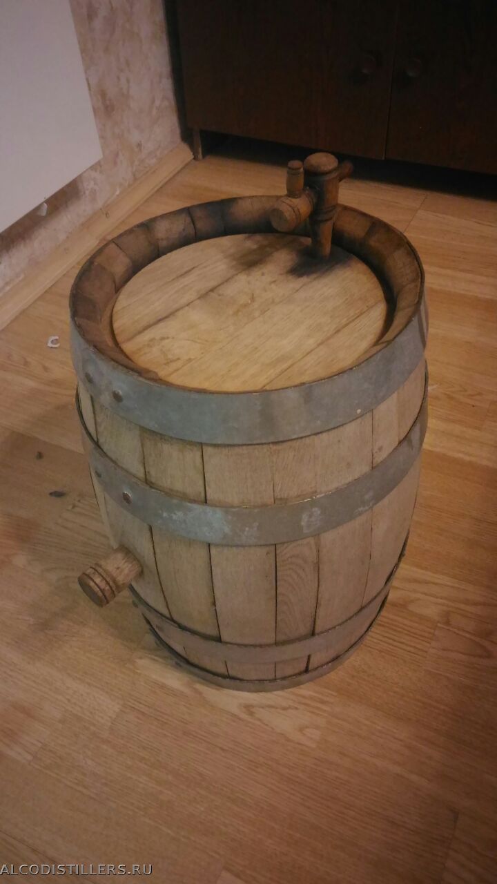

Всем, доброй ночи! Посоветуйте пожалуйста у кого есть опыт эксплуатации бочек. Сосед по гаражу задарил дубовую бочку, литров около 30. Не пользованная, даже нет отверстия для залива.Только вот не знаю, радоваться или нет. Дело в том,что она простояла в полиэтилене с 1995 года. То есть 24 года. Видно, что подсохла и конечно потечет после заливки. Так вот интересно, можно ли ее восстановить или может вообще не возиться?

Saks, конечно восстанавливай..  для начала самую широкую и толстую клепку выбери и просверли максимум 22 перкой заливное отверстие... ну и попробуй горячей водой заполнить, потом глянем .....
Надо чтобы она набухла для начала, обучи даже не тяни пока.
Большое спасибо! Так и сделаю. Хочется, чтобы она восстановилась. Вот только не знаю, что за дуб, в смысли откуда он. Но будем посмотреть.
Дуб вылежанный 24 года это круто!
Конечно, народ откровенные "дрова" восстанавливает.
В данном варианте скорее всего без разницы - очень долго вылёживался.
У меня бочки из "скального", но одну взял из "черешчатого" и по всем признакам она как минимум не хуже.

Saks, все получится, там вообще будет много ванилина в итоге, бочка чудесная получится  *YES*

А тут походу бондарь правильный был, бочка за четверть века не рассыпалась просто валяясь в пленке. Наверное после вымачивания не более чем подбить обручи придется...
Один из крайних обручей собью и сниму донце, почему-то думается, что бочка не обоженная

Saks, не разбирай пока скорее всего она обожжена иначе бы ее не согнули, вопрос только в том, до какой степени ее обжигали, а на этот вопрос ты получишь ответ после сверления отверстия, просто подсветив фонариком от мобилы через него и все увидишь.   Но если все-таки решился разбирать, пронумеруй на всякий случай клепки по торцам карандашиком простым...
Тебе надо намочить дерево, а то по сухому сколачивать начнешь, обручи будут велики...
Блин, многое надо знать, прежде чем браться за такие дела  :D

Тут еще вот как правильно ее вымочить.
Просто залить водой и оставить стоять наполненной, или залить водой и намочить снаружи тоже?
