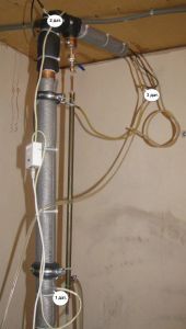

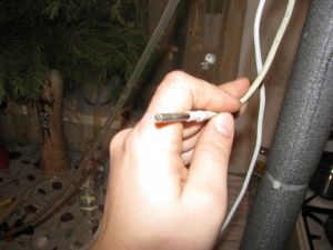

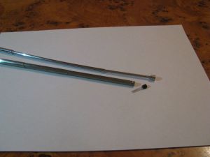

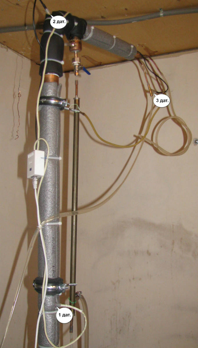

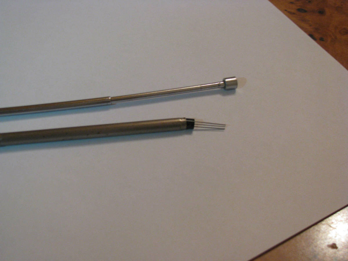

Всех с новым годом. Вот пока выходные решил немного модернизировать колонну, а то уже давно заказал термометры Ds1820 так и лежат  на полке без дела.  Установил 3 датчика: на выход воды, и два по пару, в верхней точке отбора и один на 2\3 колонны. Восторга, конечно, нет придела, если у кого не стоят так лучше потратить 2 часа и врезать. Очень удобно отслеживать температуру, программу использую “Temp Keeper”, пробовал другие, но эта более стабильна и удобна в настройках , температуру сигнализацию можно , с сотыми выставлять и не стопорить процесс  программы всё в реале делается. Два датчика температуры заказывал в гильзах , а вот третий пришлось гильзу делать. Для гильзы взял антенну от приемника извлек подходящую по диаметру секцию, с одной стороны запаял оловом, шприцом выдавил внутрь небольшое количество термопасты и засунул термометр. Все обжал термоусадкой и датчик готов.

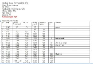

Сегодня решил колонну опробовать с термодатчики.
Вот только расчет сегодня пошел не так Исходные данные:
Во первых температура начала уже стабилизироваться в 13:00, а отобрал всего лишь 120 мл вместо 680, меня это вбивало по началу в ступор как так, но меняя банки за час ситуация не изменилась температура прежняя. Вывод  у меня один голов на бродило мало около 5%, а то и меньше. Сначала ждал ведь точка кипения при 759 мм 78.11 С (измерял BMP-180 + esp8266 ), но ведать датчики подвирают. Стал отбирать тело. Такое первый раз на сахарной , так мало голов. Так что расчет, расчетом ,а температура показала другое. Приведу пару фоток.
89
Re: Колонна с отрицательным углом фото постройки
Геннадий ©:
Это нормально, когда-как, но на чисто сахарной всегда голов меньше.
Геннадий ©:
Там еще холодная зона на верхнем, само влияние дефа как ни крути, но оно есть, плюс считай флегма рядом охлажденная плещется, и давление чуть ниже атмосферного из-за "поддавливания"  снизу столба флегмы с паром... да еще и погрешность датчиков, вот тебе и температура ниже. Но это нормально.  В пленочный режим перевести или насадки чуть поменьше - поедет вверх как миленькая, но этого добиваться совершенно не обязательно.

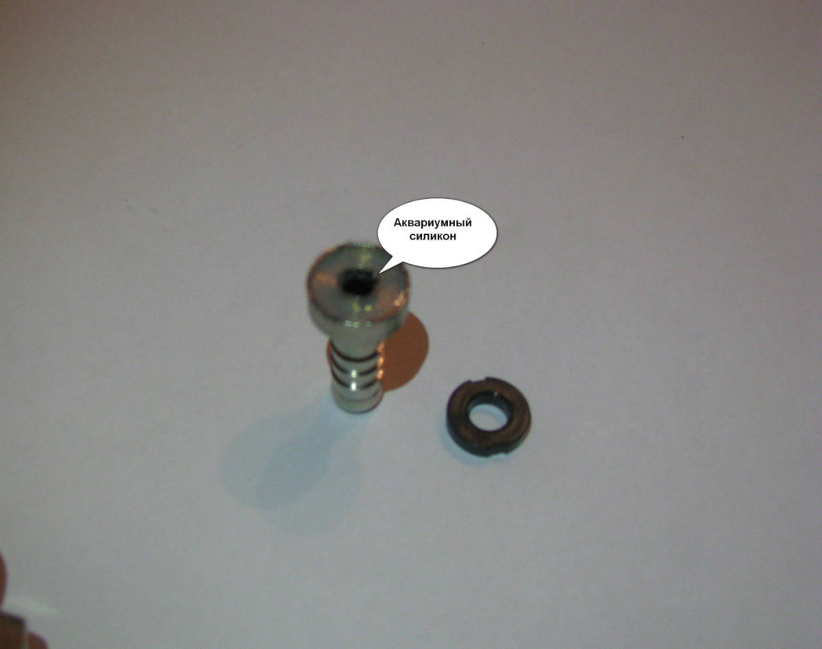

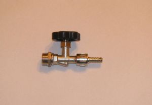

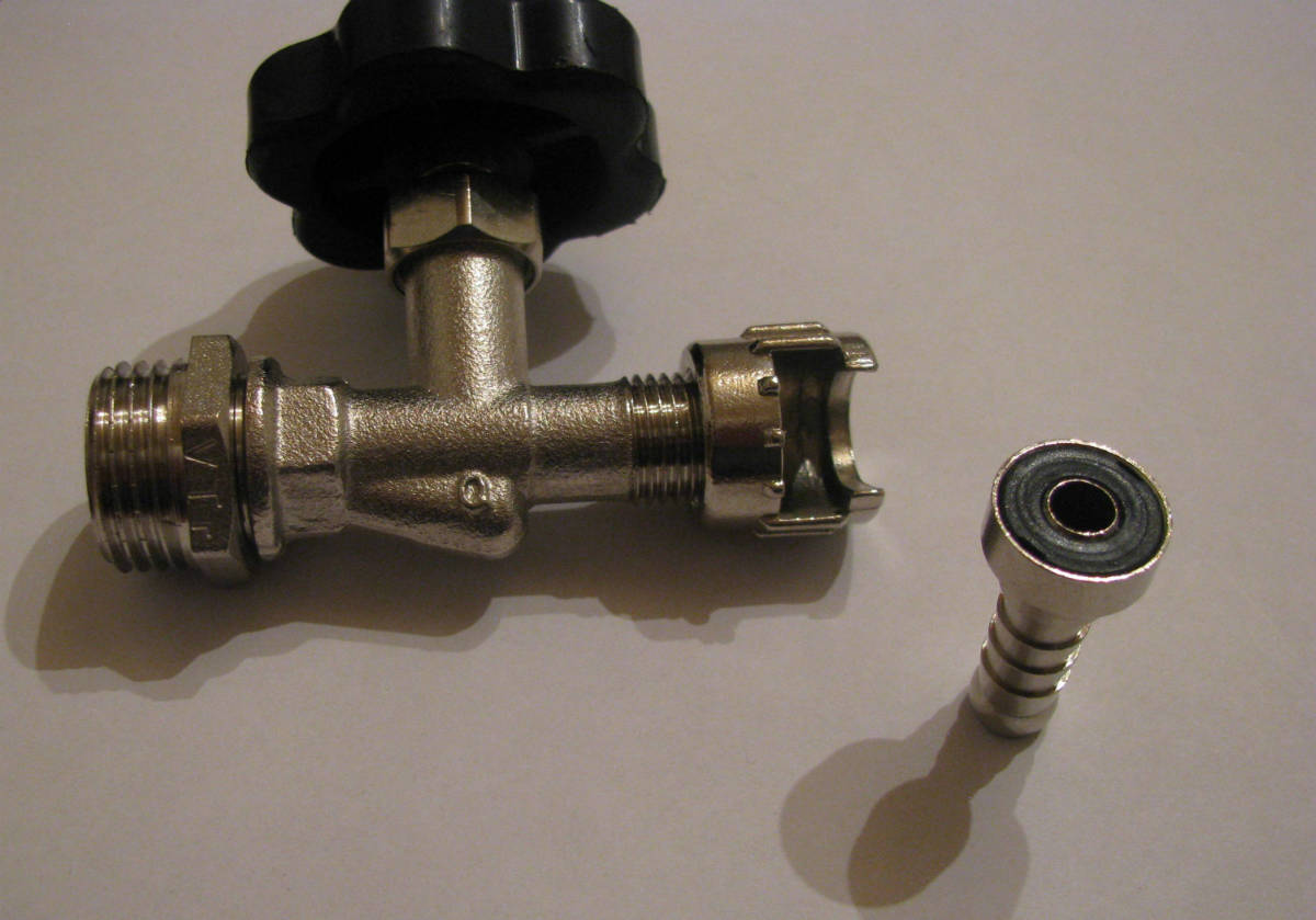

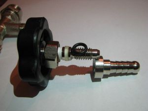

Произвел наконец-то доработку узла отбора, купил игольчатый кран, а то  замучился по ручке шар крана от фильтра настукивать искать капли =).  Произвел некую модернизацию, про штуцер видел  на форуме, что там прокладка идет резинка её на силикон меняют, я так то же сделал. Но и открутил саму голову крана там прокладка резиновая её выкинул и туда пару фитков фумы и кольцо вырезал от трубки силиконовой d-6 и туда надел, как там и была, может уже кто делал, но я не видел.

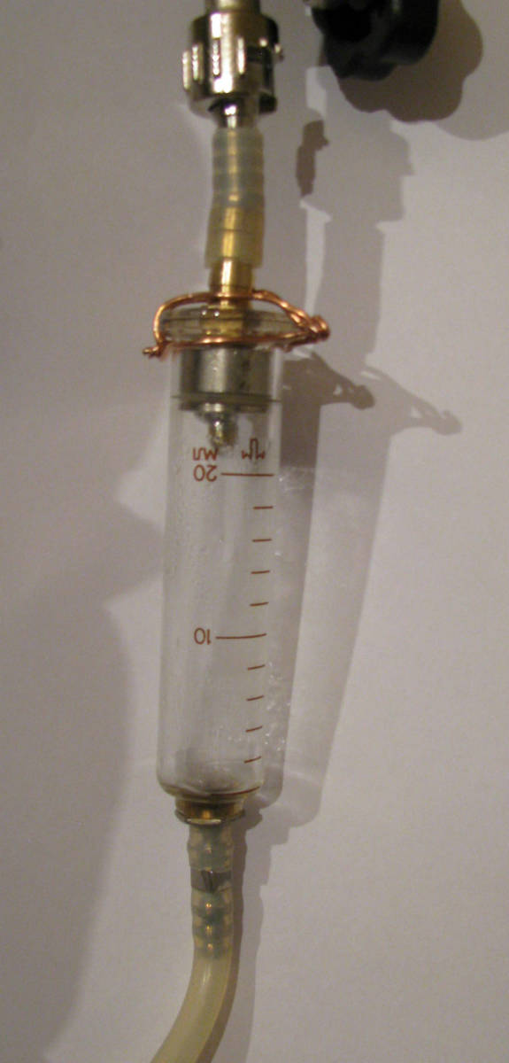

Также приделал к крану стеклянный шприц. Удобно вё таки , и померить отбор и настроить отбор.
92
Геннадий, поясни плиз. Как измерить отбор собираешься? На выходе шприца затычка, чтобы он наполнялся? Или просто капли считать, без объёма?
93
Очень удобно хочу Вам сказать.
94
Это понятно. Я уже шприц такой же приготовил. Но вот подумал, может ещё и объём замерять получится, уж коль деления есть.
На выходе силиконовая трубка, рукой зажима, измеряю по секундомеру сколько накапало за 30 или 60 сек. Ну а дальше считаем сколько в час. Достаточно точно получается.
