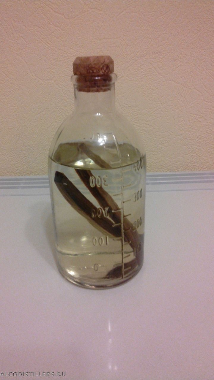

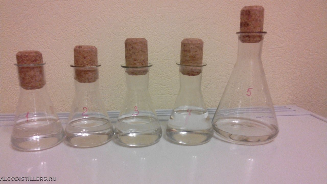

Перегнал на РК сырец из проспиртованных от настоек ягод, бражки из мороженой смородины и крыжовника, остатков сидра и виноградного вина.... 15 л 37% СС с обалденным ароматом. От расчетных 832,5 мл голов отобрал 400 мл 70-80 мл в час в утиль. Остальное (еще 400 мл) раздербанил по фунфырикам
Разбавил, разнюхал, разочаровался... В первых 2х явно присутствует аромат черной смородины и винограда. В последующих 2х совсем пшик, а дальше спирт. По-ходу большая часть ништяков ушла в первых 400 мл голов. В общем, слил я все вместе, добавил еще 200 мл СС, разбавил до 65% и поставил зреть на дуб.

nachmed, надо помедленей головы выбирать, выберешь фракцию эфиров после первых 3-7% обычно начинается, но тут точно не рассчитаешь когда именно в головах оно пойдет.
273
Re: Болтовня на тему экспериментов с фруктовыми дистиллятами
Иван, головы короткими оказались. Надо было раньше дробить начать. После 250 мл, наверное... А я первые 400 мл в одну тару собрал. Помедленней - это 50-60 мл/ч?
274
nachmed ©:
Да тут хрен угадаешь, но если их мало, то оно конечно, даже 30мл можно

nachmed, ну, если краник и терпение позволяют - то да, 50 в час. И менять каждые полчаса. В твоём случае, похоже, после третьей смены уже пошло бы нечто, достойное отдельного созревания.
