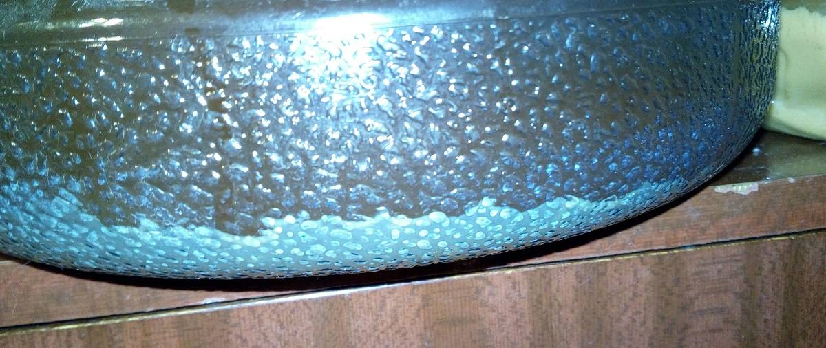

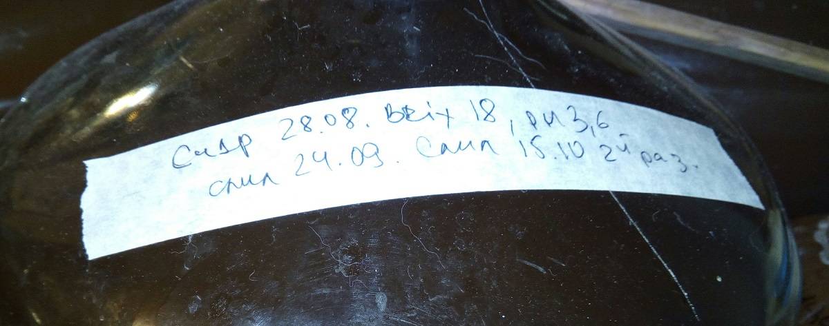

Сегодня нюхал - начал проявляться аромат именно яблока. Ещё недельку подожду. Хоть и два раза сливал, вроде уже и прозрачно, а осадочек небольшой выпал.

Аркадий, я пробные 10 литров вчера дистиллировал, просто индукционку испытать решил.. Но у меня уже практически осветлилось, дрожжей в осадке нет, точнее, осадка после недельного перелива не образовалось. Остальное чуть попозже буду дистиллировать, рановато... Аромат конечно есть, но и дрожжевой запах пока тоже, думаю проветрить парой-тройкой переливов или воздуха компрессором пустить за сутки перед тем, как дистиллировать буду (окислить немного)
