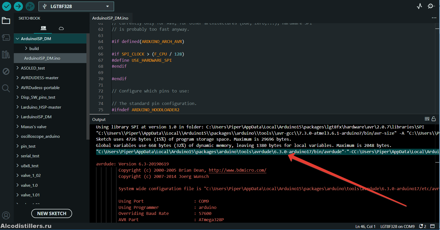

1. Способ, если вы уже слегка продвинуты и у вас стоит Arduino IDE.
Если это так, то AVRDUDE уже тоже стоит, надо только найти, откуда и как ее правильно запускать.
- Заходим в Arduino IDE, ставим File-Preferences-Show verbose output... (см. картинку).
Теперь при загрузке скрипта будем много всякой полезной информации.
- Подключаем свою плату, выставляем все нужные пареметры (порт, скорость, тип платы и т.д.)
- Компилируем и загружаем любой скрипт из примеров.
- Смотрим в окно вывода, прокручиваем до нужной записи:
Вот она, нужная нам строка! вот так Arduino IDE вызывала AVRDUDE. Тут есть все, что нам надо:
- путь к самой утилите,
- путь к конфигурационному файлу,
- все ключи.
Поменять надо только сам загружаемый файл.
Копируем строку, закрываем Arduino IDE, запускаем консоль (cmd или PowerShell для винды), разумно редактируем командную строку (убираем лишние кавычки, меняем загружаемый файл), запускаем - результат достигнут.

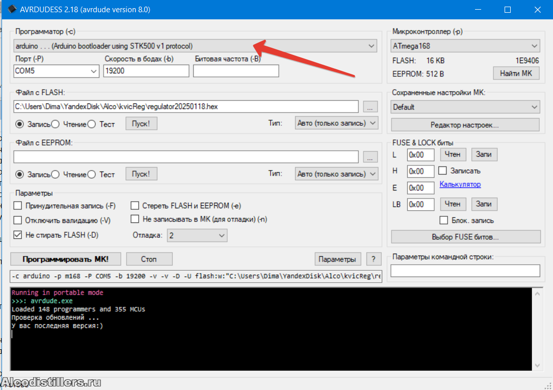

2. Способ, если у вас нет Arduino IDE или вам хочется большего (посмотреть и установить фьюзы, например).
Для AVRDUDE существует много графических оболочек, мне приглянулась https://github.com/ZakKemble/AVRDUDESS
Чтобы ее собрать, надо будет поставить Visual Studio и C#. Кому это лень - можно взять сборку https://disk.yandex.ru/d/Sd5TLhpYHbn86g
Сам AVRDUDE и конфиг для него в сборке уже есть.
Тонкость, пожалуй, только одна: какой выбрать программатор.
Если шьете через USB или COM - то как на картинке, "arduino...(Arduino bootloader using STK500...."
Если через программатор, сделанный из ардуинки - "arduino_as_isp..."
Ну, а все остальное, вроде, там очевидно.
