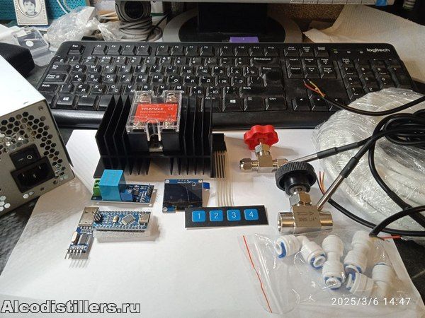

Получил из дружественной страны комплектующие на  Простой стабилизированный регулятор мощности ТЭНа из китайских модулей AlcoDistillers.ru ©
Приобрёл вентили на воду и отбор, трубку и фитинги на воду, датчики и UART. Продул от были старый ноутбук. Нашёл старый нерабочий БП от компа, который пойдёт на корпус СРМ ТЭНа.
На следующей неделе если ничего не случится буду собирать.

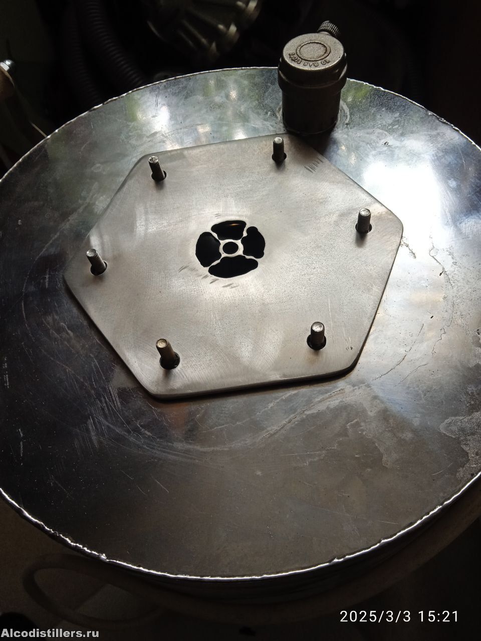

Пока всё это ехало ко мне сделал фланец на оголовок куба из 3мм нержи. Задолбался сверлить отверстия. Рассверливал с шагом 0.5мм от 3.5 до 8 с маслом, спалив перед этим 2 сверла на 8, и только тут Зоркий Глаз заметил что что-то не то.  :lol:
Когда начал делать отверстие под выход на колонну, оставил тонкие перемычки, чтобы насадка не провалилась случайно. Теперь только жду ответа по медянке. А там посмотрю, может действительно будет дешевле и проще купить готовую нерж трубу на царгу уже с клампами.
Странно. Получается, она теперь будет проваливаться неслучайно? Советую крестик кпикрепить к царге, а не к кубу. Иначе, как снимать колонну с насадкой, откручивая горловину?
Сверлить нержавку несложно, если правильно заточить сверло.

Re: Первый проект Папа Кра.
Откручивать не буду. Делаю на клампах. На этот фланец будет приварен кламп на 1,5"

Maxus ©:
Зря придираешься.
Ну если и опустится насадка из мочалок на на высоту клампа ну и что? Это не критично. У меня вообще ничего нет.  *NO* Правда, они   связаны в единую колбасу. И держатся. В диопре верхний край видно.
У меня РК 38/1200
25 (2025-03-06 19:56:19 отредактировано Maxus)
VVB ©:
из мочалок
Конечно ничего не может случиться кроме их, мочалок, прореживания = расслоения насадки. Конечно не выпадут, когда колонну снимешь. И если нет в перспективе перехода на сыпучие насадки, то все ок.

Maxus ©:
А есть два способа это избежать:
1. При закладке мочалок " об тапок" - делать это с присоединенным фланцем (присоединять фланец на заключительном этапе).
2. Как у меня - мочалки растянуть, связать между собой и с помощью длинного крючка затянуть в царгу.
У меня РК 38/1200
VVB ©:
У меня вообще ничего нет.  Правда, они   связаны в единую колбасу. И держатся.
У меня мочалки не связаны. И держатся.
Когда перешел на 35мм. царгу, показалось, что из метровой могут выползти в процессе, стал пользовать сеточку вниз. Однако, после двух ректификаций мочалки как стояли в паре сантиметров от низа царги, так и стоят.
JohnJohnov ©:
на 35мм.
Они плотно лезут, никакого держателя не требуется.
В 2" они почти свободно проваливаются. В процессе все могут оказаться в кубе.
Ну а вообще правильнее на царге крепить удержатель. Колонну просто снимаешь без опасения, любого диаметра, с любой насадкой.
Ещё вариант - микроцарга и крестовинка в прокладке между ней и большой царгой. + у меня манометр в этой микроцарге подключён.
Папа Кра ©:
Посмотри на авито б/у. Там все завалено комплектующими. Правда, ценники под новое дерут, но попадается и вполне недорого. А вообще по акции на озоне бывает совсем дёшево.
Maxus ©:
В этой теме речь идёт о 35мм. царге.
JohnJohnov ©:
Ну он ещё не купил никакую. А вдруг...  :) В такой ситуации любая инфа полезна для "за или против"
Кстати, прямо сейчас нашёл на авито б/у царги 1,5" 50см. 2шт за 1000р обе. Да вроде ещё с утеплителем.
