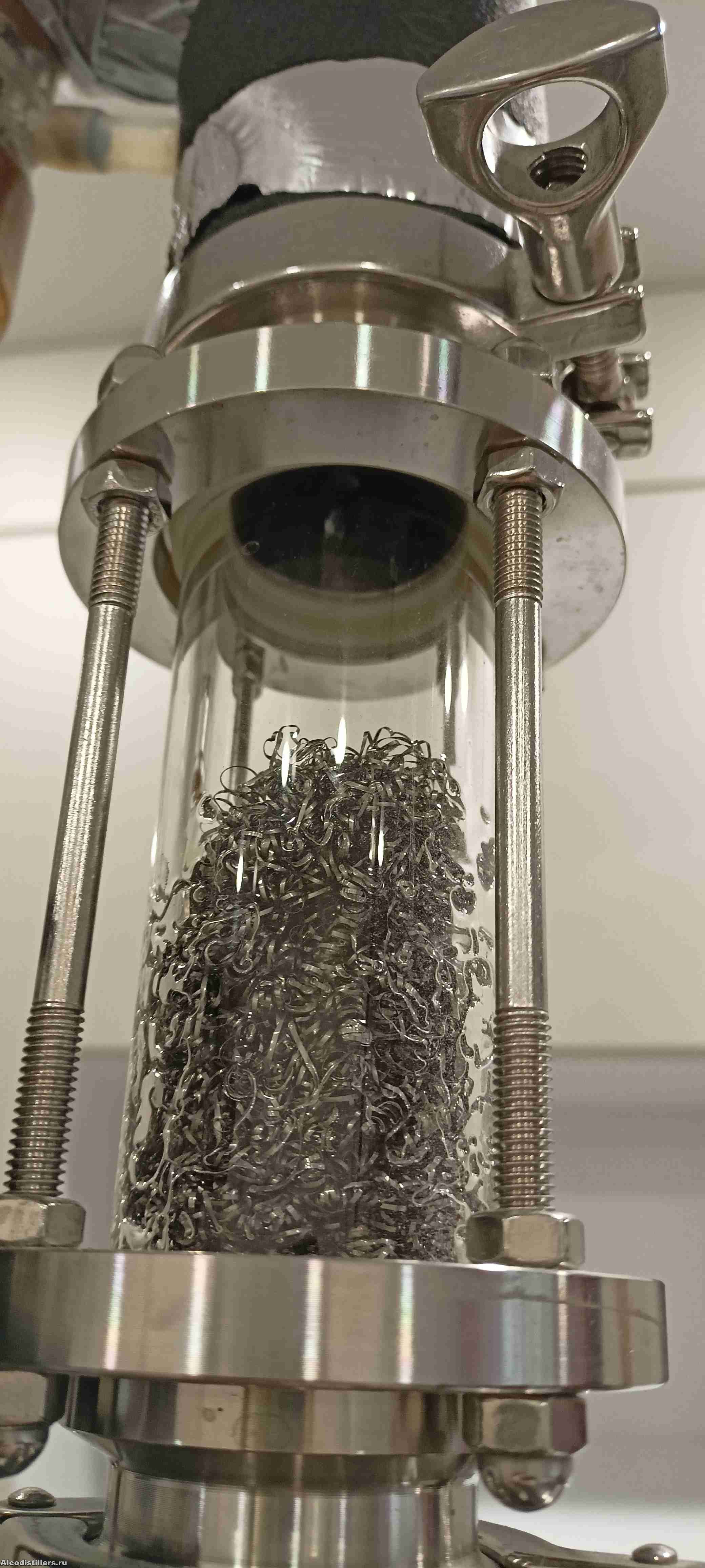

По теме. Вот сейчас 2.33 кВт, ни захлеба, ни предзахлеба на этой 3.5 спн нет. На медной пятёрке он был при 2.2 кВт но там правда до самого верха было набито а сейчас я диоптр сверху почти пустой поставил. Что делать? Где захлеб?
Так. Поддал в топку 2.8 кВт, пошло кипеть снизу, диоптр в середине закипел. Наблюдаю и жду пока кипение до верху дойдет. На экране 2.45 кВт.
По ходу с молотка надо эти пружинки забивать, плотность низкая. Либо оставить всё как есть и гнать на 2.3 кВт, будет волшебный предзахлеб который не перерастает в захлеб. Владимир, ставь пирамидку шипом вверх, убирай пыж снизу и напиши сюда результат. Пока всё.
Короче предположение такое. Верхний диоптр надо хотя бы до середины забить спн. Видимо воздушная пробка каким - то образом не даёт кипению подняться выше.

Не замерял. У меня 3,5х3,5х0,25 десятигранка. Травленая, как положено. Ее просто всыпаю через воронку вертикально. Если хранилась в колонне, то растрясаю перед установкой на куб. Не уплотняю, а наоборот растрясаю. Мне вполне достаточно ее плотности.
По поводу обещаний установить диоптр снизу - извиняй, не влезает. Потолок не резиновый, 3см не хватило. В итоге, не стал пересобирать, оставил 1,5м, + половина диоптра = 1,6м.

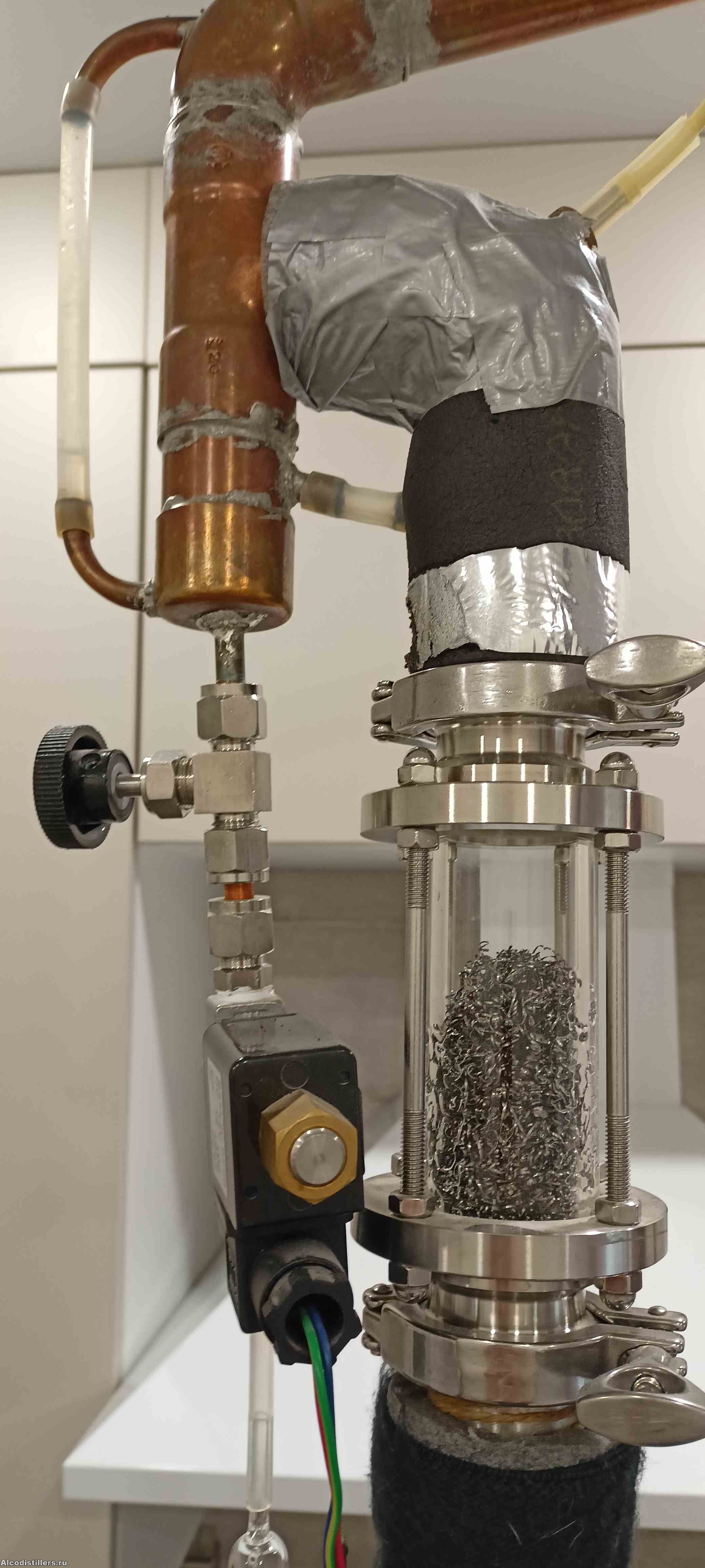

Maxus, а верхний диоптр у тебя на сколько заполнен?
Насыпал до середины, но утряслось сейчас за 3 часа отбора голов. Осталось 2см в стекле, всего примерно 5см в диоптре (-3см от начального уровня)
Так, ну после того как я чуть тромбанул насадку черенком от лопаты, есть стабильное кипение по всей высоте колонны. Мощность при этом 1,9 кВт, кран отбора при этом закрыт. Выводил в режим захлеба при 2,3 кВт. Да, по ходу значит 3,5 мм спн видимо моя насадка.

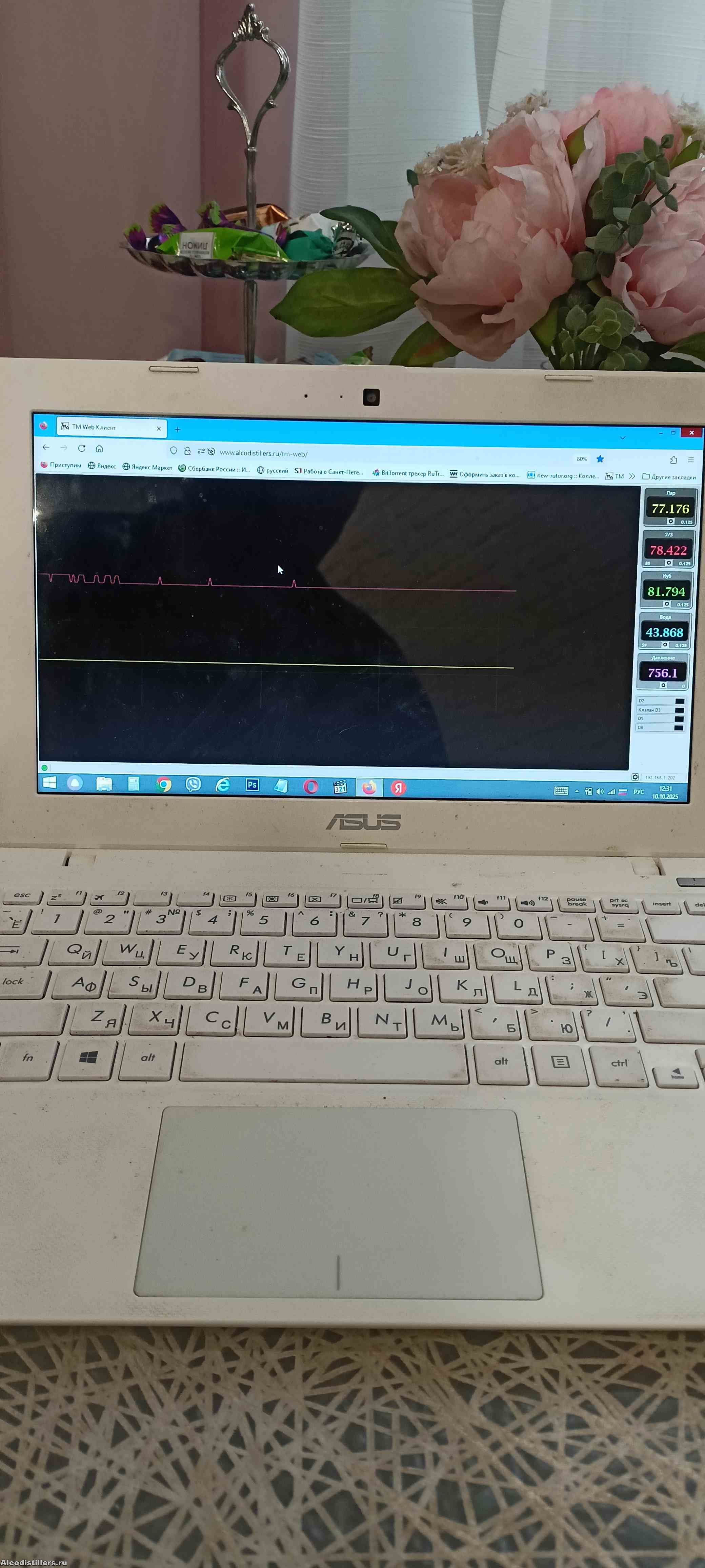

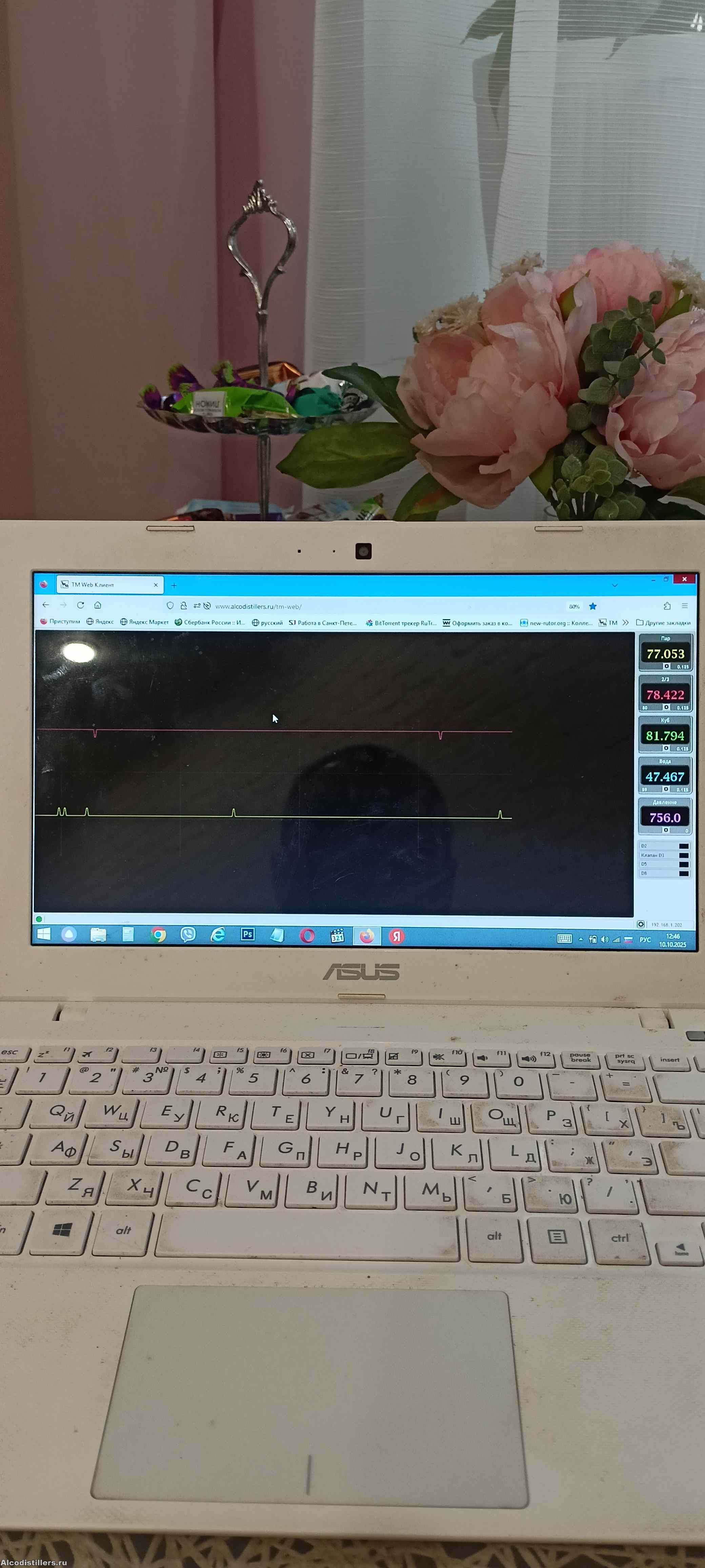

У меня сейчас отбор голов:
Скорость отбора маленько 50мл/час, далее до100мл. Объем голов на фото расчетный, так же с 5% голов "включаю органолептику".
П.С. До тела дойду, сниму тебе предзахлёб как выглядит.

Хорошо, заранее спасибо. Голов процентов 15 всегда снимаю до полного отсутсвия запахов подголовников. Знаю тут так не одобряют но я с запасом. А скажи, при отборе тела, в верхнем диоптре у тебя кипит?
Не кипит, а барботирует. Стараюсь держать внизу диопта бурление, уйдет чуть ниже пофиг - по Т2/3 видно.
