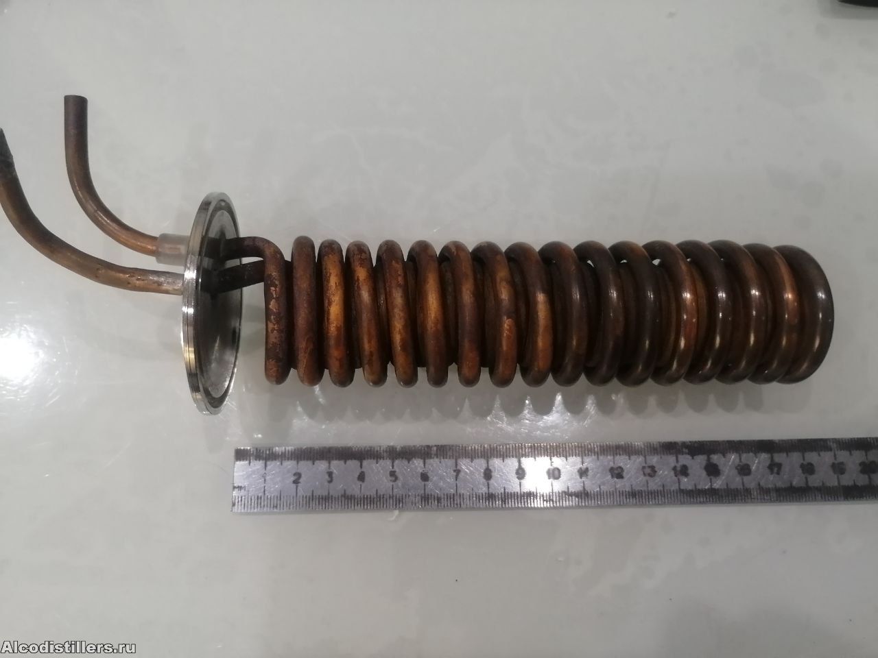

Понял. Слушай, а этот димрот, его думаю тогда сверлом восьмеркой тупо в дырку в штуцере куда он впаян высверлить, и туда завести новые концы. Только чем их запаять? Там медный стакан. Медь к меди получается.
Оловом (бессвинцовым припоем). Вот так я сделал:
Просверлил отверстия в заглушке, вставил, и припаял. Только облуди сперва места пайки, особенно в заглушке (в отверстиях)

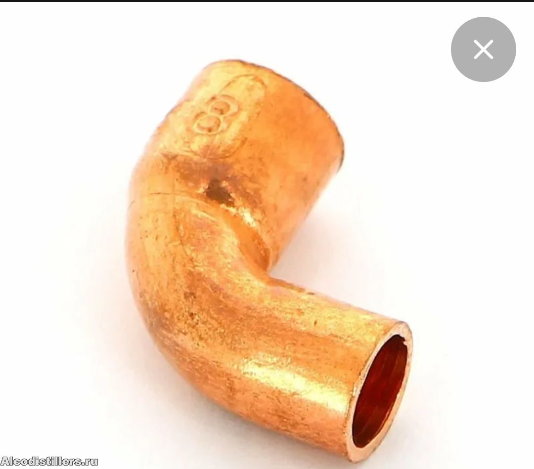

    size: 220.24Кб type: jpg

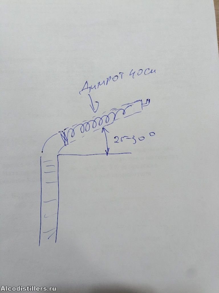

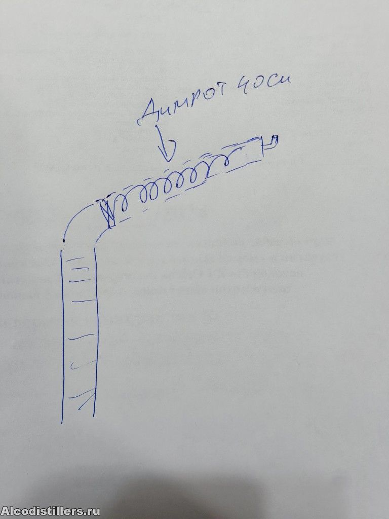

Коллеги такой творческий вопрос. У меня есть димрот из нержавейки 35 см в царге 40 см. А можно его под таким вот углом расположить? Ограничение потолка просто.
Тут наклон от горизонта ну градуса 25-30 будет... Хотя может и градусов 45 получится сделать...

Re: РК Олегана, на двухдюймовой царге
Олеган ©:
можно.
Валом таких решений. Хотяб у меня. ;)
8—45º пофиг
Уважаемый Skoff тогда супер, сделаю. Потери конечно небольшие от текущего холодильника но как  то неправильно когда тса нагревается до рабочих температур флегмы. Проверю димрот на днях на бурбоне, стоит сырец ждёт своего часа.
