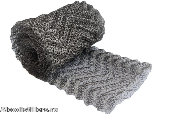

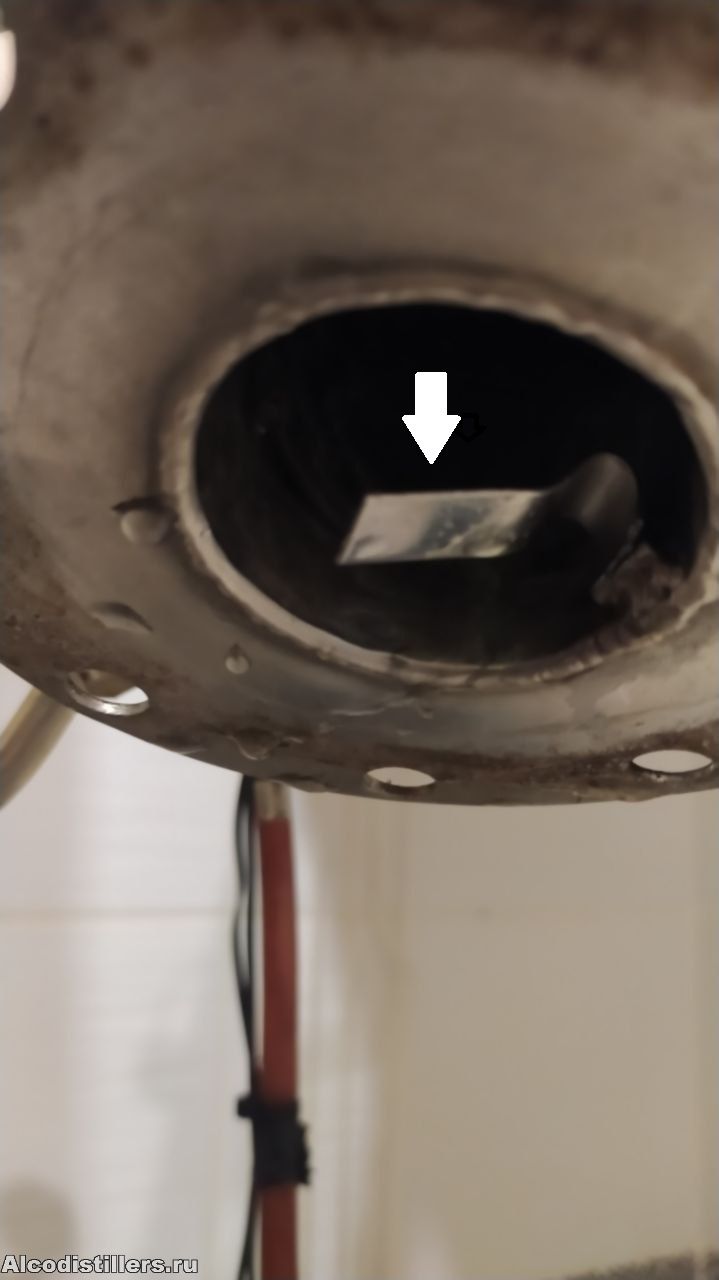

мы про одно и то же говорим?
Maxus ©:
Вот о чем мой вопрос, что внизу колонны, под СПН???
вот эта пластина не дает выпасть мочалкам
    size: 268.71Кб type: png
    size: 66.77Кб type: jpg
Re: Сломалась ректификационная колонна, нужна помощь!
Larik ©:
Пардон. Запутался. На фото РПН. Пружинки это СПН.
Затык часто бывает из-за "держателя" насадки (неважно какой). Если для РПН достаточно простого "крестик", то для СПН решетка или пыж.
Вот и спросил, что внизу колонны?

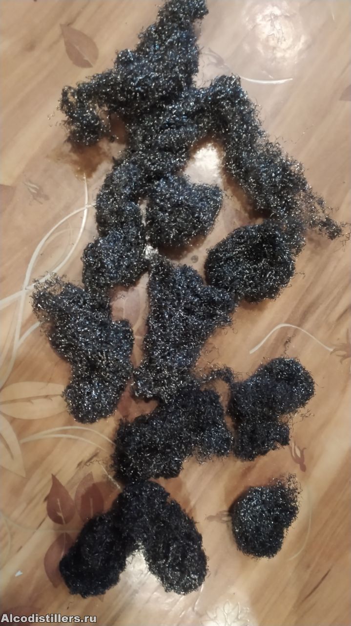

выковырял мочалки, для 7 лет не все так и страшно :D
skoff ©:
Склоняюсь к затыку в мочалках при увеличении объема флегмы.
Либо спрессовалась, либо образовалась пустота после падения РК.
Я прямо очень надеюсь, что причина в этом! Но вспоминаю, в первый год эксплуатации у меня было пару раз колонна захлебнулась, но там и трубка уровня и возвратная трубка были полностью заполнены флегмой, а тут вроде все штатно было.
и опять же при отборе голов, флегмы куда больше возвращается, отбор то по капле в секунду! И при прекращении отбора при той же мощности колонна стабилизируется! ..... х/з короче
