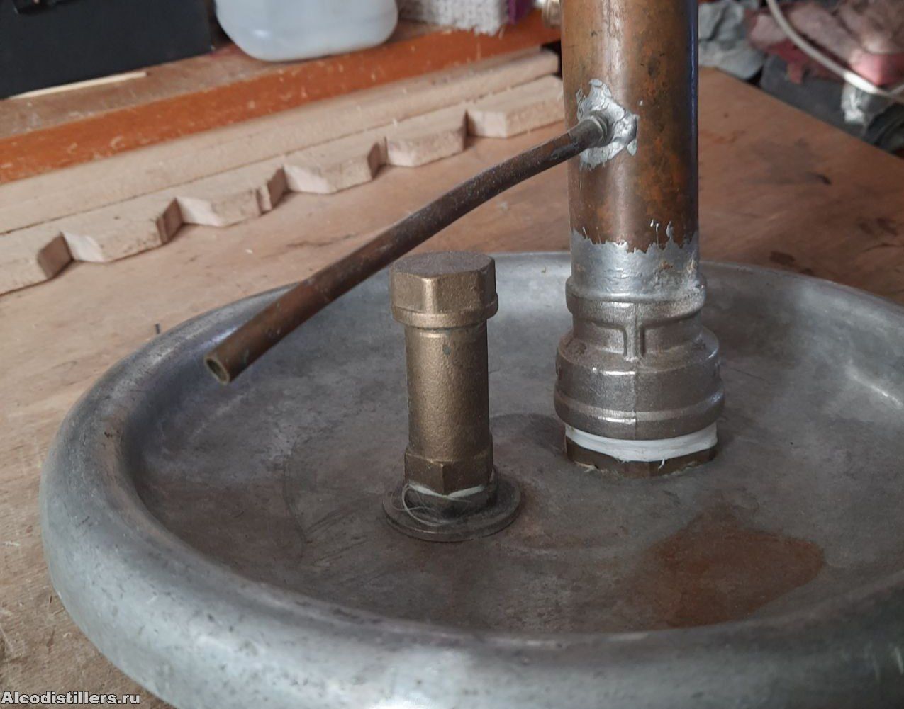

Вот так выглядел мой первый УНО. Ему уже больше десяти лет. Сделан предельно просто - медная трубка напильником спилена до половины и впаяна желобком вверх. Так что ваш главный козырь - "сначала купят непонятную блестящую хрень, потом лихорадочно ищут ей применение" - тут не проходит. Из этого узла отбиралась вонючая маслянистая жидкость, которая еще и расслаивалась в банке. Объем ее - примерно 300-400 мл.
Спирт из колонны с НУО получается точно такой же, что и без - а с чего ему быть другим? Менее вонючими получаются предхвостья, но их же все равно на вторичную переработку. Зато резче проявляется граница "спирт - не спирт". Отобрал предхвостья, и почти сразу идет вода.
Потом, когда сделал колонну на клампах, купил НУО, подобный обсуждаемому, без грибка. Иногда пользуюсь. Открываю на нем отбор, когда в кубе выше 90 градусов, а в НУО - 82-83. Под НУО короткая царга, около 30 см, с парой мочалок. Вода отделяется ниже НУО, и в нем уже концентрированная сивуха. Если ставить НУО на крышку куба, то получается, что отбираем малую часть того, что сливается в куб, это как-то нелогично. Почему малую? А какую надо?
Спирт с сивухой не уходит. НУО включается в работу тогда, когда спирта в кубе совсем мало. Кстати, есть и такой способ выдавить сивуху в НУО: когда температура внизу насадки растет выше 85 градусов, сивуха уже ушла выше по колонне, снизу ее подпирает вода, останавливают отбор. В колонне скапливается спирт и выдавливает сивуху вниз, в НУО.
Теперь объясню, зачем это надо мне. Колонна у меня медная, и поначалу вся насадка была медная, не одну бухту кабеля извел на эти спиральки. Поэтому после каждой ректификации разбираю колонну, высыпаю насадку, промываю, высушиваю и храню до следующего раза сухой. Если оставлять все в царгах, сгниют и царги, и насадка, зато будет много купороса, а он мне не нужен. Так что при высыпании насадки нет аромата горячего изоамилола, а это большой плюс.
Ну и можно приспособиться отбирать из НУО ЖК. Я этого не пробовал, с ЖК так и не научился обращаться. Добыл в последнюю ректификацию два литра мутной жидкости с неприятным запахом, сделал на пробу 3 литра с добавлением подголовников и этих ЖК - не, пахнет неприятно, не впечатлило. Уже год стоит на щепках, но пить это не хочется.
