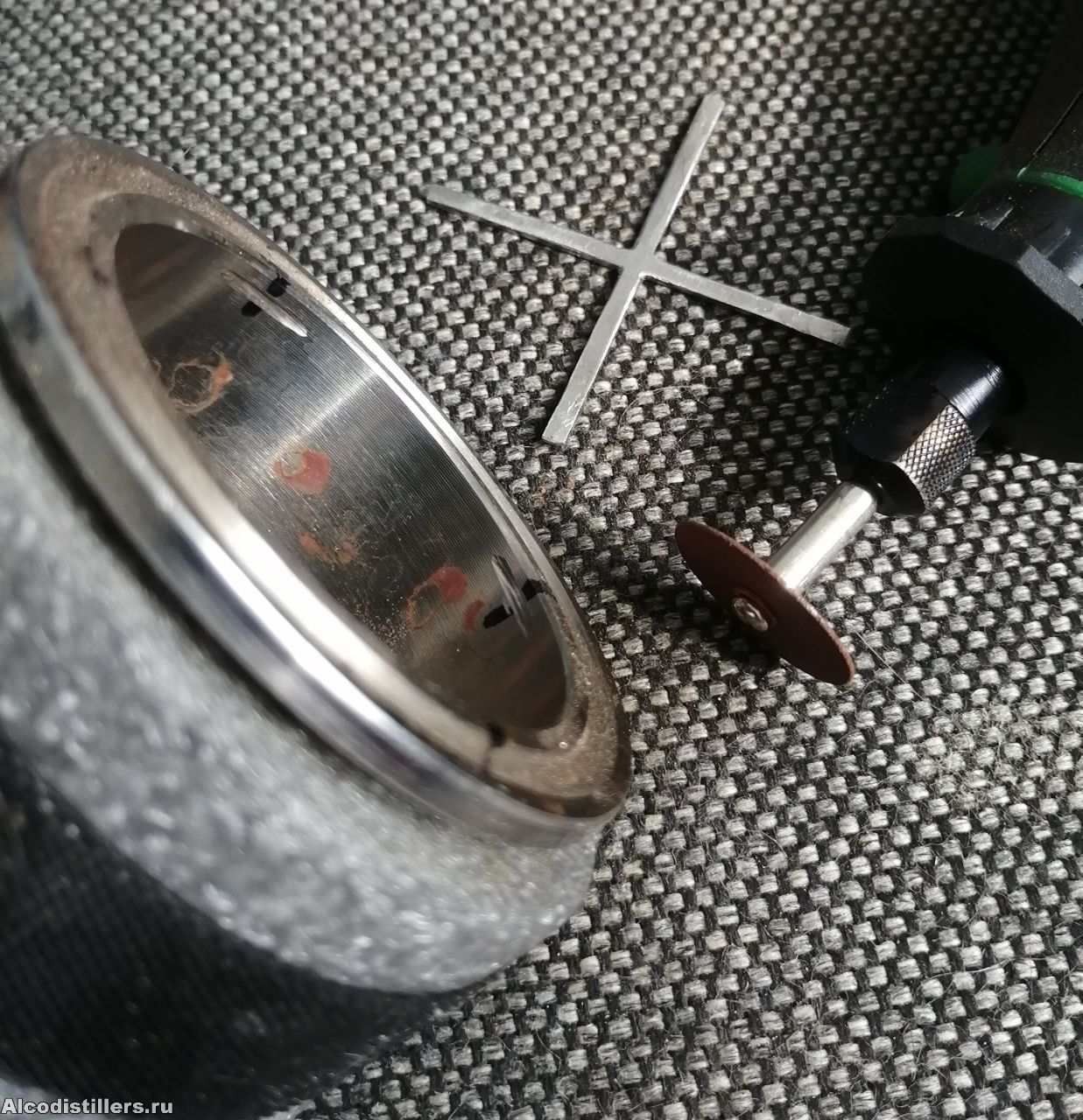

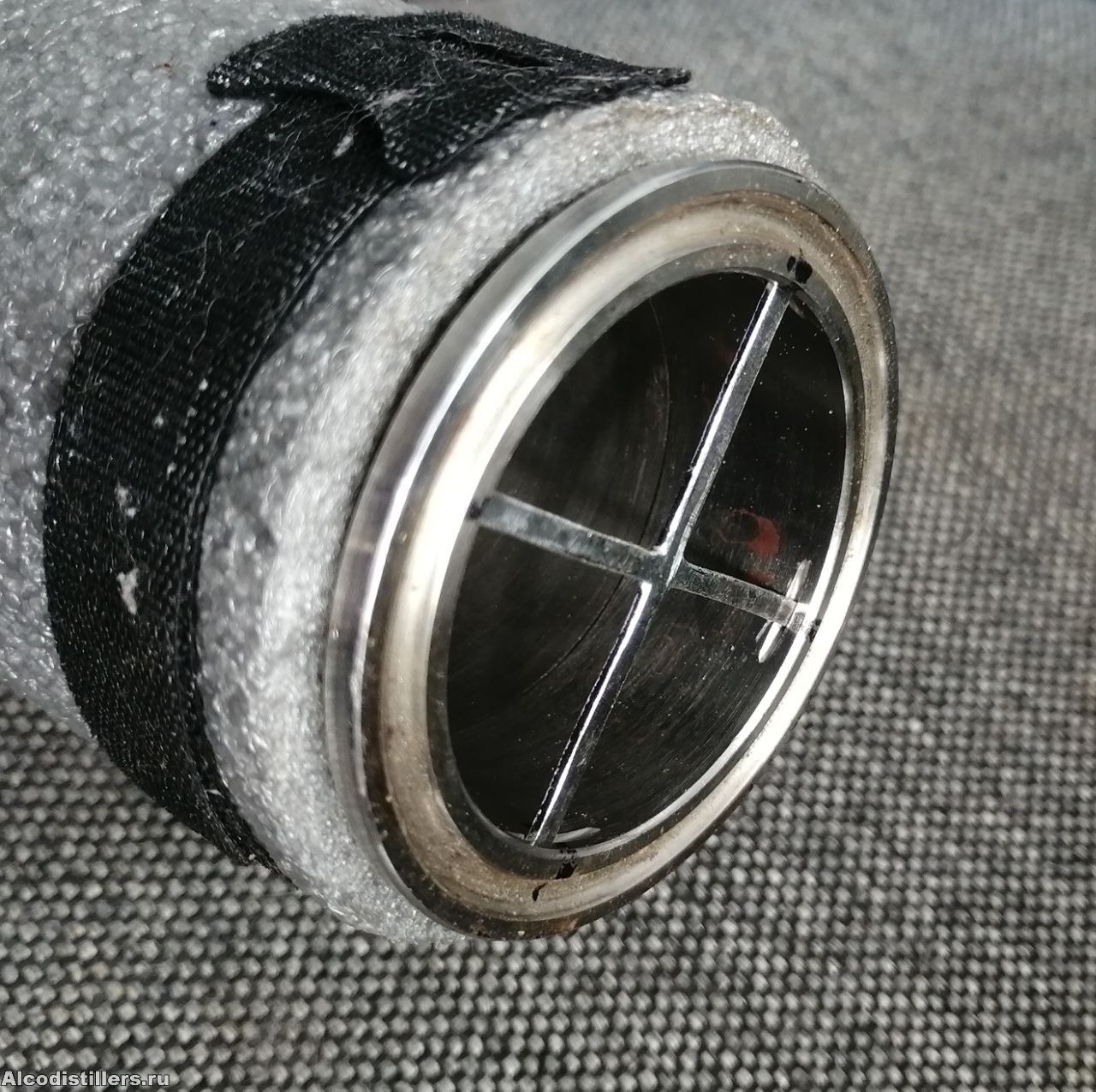

Очередная полезная мелочь. Не просто идея, а воплощенная в реальность своими мозгами и руками:
Мелочь, а приятно. Не нужно бежать к сварщику, в любой момент можно снять, и поставить на место. Как всегда, стоимость - бесконечно малая величина, стремящаяся к нулю.
Параметры.
Крестик - нержавка 1мм, листовая.
Царга 2". В этом месте она имеет толщину до 3мм (до канавки под прокладку), я проточил примерно 1,5мм
Чуть изогнул, вставил, постучал, расправил - готово!
Пробовал выдернуть, усилие потребовалось около 5кг. Безмен не применял  :D, точно не скажу. 3,5 кг насадки точно удержит.

Maxus, если лапки крестика сделать чуть длиннее, чтобы в установленном виде он был как-бы вдавлен внутрь царги, то выдрать его будет ещё сложнее.
63
Re: Полезные мелочи
JohnJohnov ©:
лапки крестика
В своем размахе на 3мм бооьше внутреннего диаметра царги. Иначе зачем бы я делал под них канавки по 1,5мм глубиной? Ты не понял, видимо.
64
Re: Полезные мелочи
Maxus ©:
Не понял ты.
Если б ты их ещё длиннее сделал, то крест бы немного выгнулся внутрь царги, таким образом приобрел бы дополнительную жесткость в осевом направлении.
Никогда не играл в детстве в игру "сунь в рот колосок ворсинками наружу и скажи слово "трактор"?  :D
65
Re: Полезные мелочи
JohnJohnov ©:
Не понял ты.
Вот ты о чем. Так бы и написал: "выгнул крест пирамидкой и вставил вершиной вверх, в колонну"
Нет, я сознательно отказался от этого варианта. От него пыж теряет правильную форму. Той жесткости, что есть, вполне достаточно.

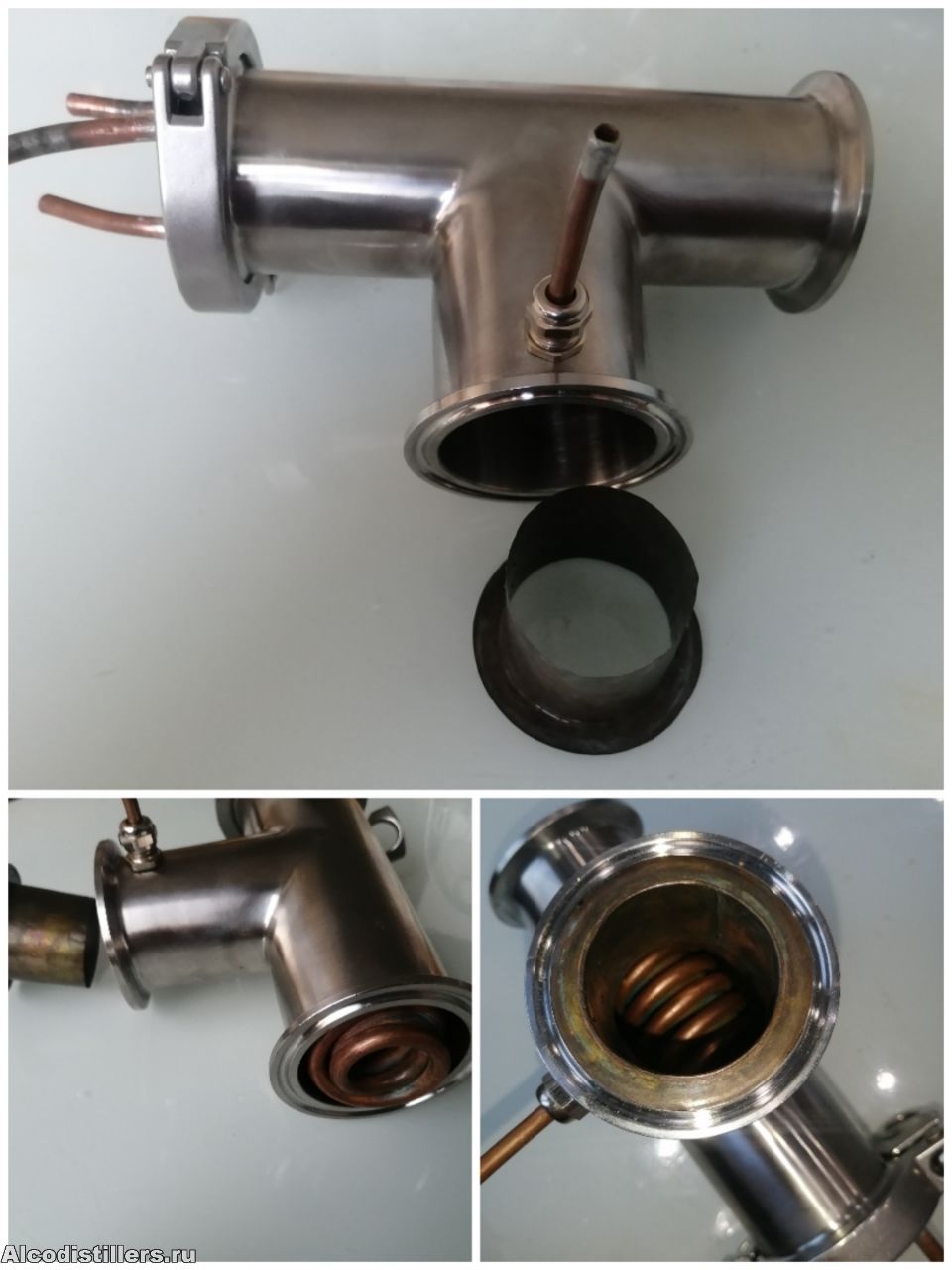

Проблема нехватки высоты толкает на размышления. Порой каждый сантиметр важен. Вот и я заморочился. Для добавления царги 20см мне не хватало 3см высоты. При этом я использовал УО по жидкости из двух свпрных кламп-фланцев (4см микроцарга это называют). После очередного "озарения" пришел вот к этому:
В тройнике отверстие, ниппель, и туда трубочка от доохладителя хорошо входит. Стаканчик из медной почти фольги просто прижимается прокладкой в клампе. Всё условно бесплатно. Паяльник, припой, фольга и ниппель уже были, не покупал.  :D Ниппель снял с одной ненужной пока приблуды. Чуть помудохался со сверлением отверстия. Пришлось по-хитрому заточить сверло шлифмашинкой, ничего под рукой больше не было. Фото сверла выложу в тему по обработке нержи. Уж очень хорошо берет, прямо как простую сталь. Пригодится же.

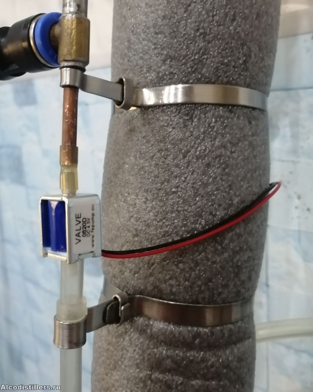

Привет всем!

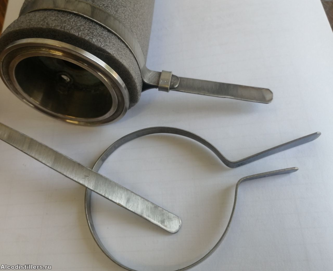

Парни, поделитесь, кто как крепит навесное оборудование на колонну, холодильники, насосы, приборы...?
Мне нужно было зафиксировать нижний конец холодильника, не прилумал ничего, кроме вот этого:
Немного колхозно, и не отшлифовал пока, но держится на царге жестко. Кончик под холодильник по месту загну, или прищепкой канцелярской.
Материал - нерж сталь 1мм. (остатки от крестика :D, мне знакомый целую лопату отдал, погнулась от снега)

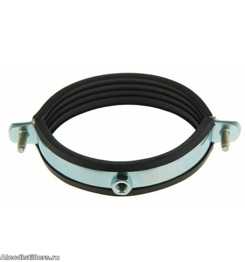

Maxus, я на таких хомутах собирал, они бывают под разные диаметры. Один на колонну, второй на доохладитель. Плюс кусок шпильки для соединения хомутов между собой.
  • Screenshot_20250815_110529_com.mi.globalbrowser.mini_edit_11625735569314.jpg
    size: 62.85Кб type: jpg
75 (2025-08-15 11:47:01 отредактировано Maxus)
Re: Полезные мелочи
st ©:
Тоже на таких делал. Пепелац у меня на таких к стенду прикручен. К царге хорошо подошел 50мм, а на утеплитель что-то не подобрал нужного размера.

Кстати, а если припаять этот крестик, а не вваривать, не отвалится от температуры?
78
Re: Полезные мелочи
Lonely_Virus, магнит не прилипнет к утеплителю.
Крестик не отвалится, втугую подгони, а припой намертво будет держать. Толко бессвинцовый используй и ортофосфорную кислоту. Я однажды 1/2" латунный сгон приппял к царге, 3 года пользовался - холодильник на нем висел, с килограм весом. Когда отдавал приварить нержавку вместо него, плоскогубцами оторвать не смог.

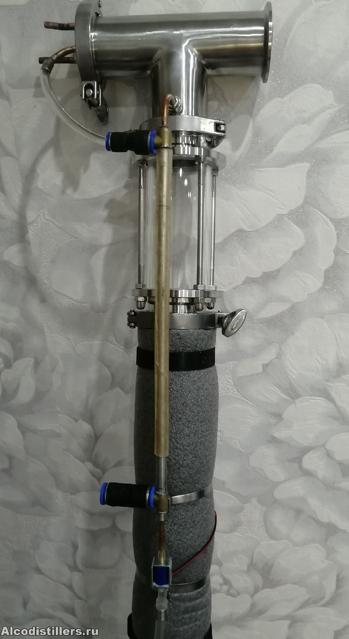

Вот что получилось в сборе:
Шланг под клапаном существенно шире вывода клапана = связь с атмосферой.
Вот в сборе димрот, УО, диоптр, доохладитель, клапан. До выхода клапана 50см. Димрот с УО 11см:
Хомуты шикарно держат, рукой не расшатываются легко, даже вертятся вокруг оси с трудом.
