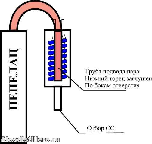

Про УО по пару, я вижу так:
Это опять же из имеющихся деталей, без подогрева паром. На выходе нужен доохладитель, он тоже есть. Сделать нужно только трубку, что не проблема. Запаял торец, насверлил 20-30 отверстий по бокам - готово. Бюджет =0. Заворот уже есть (из гофры с переходами на 1/2")

я вижу так:
А чем эта схема лучше простого димрота в царге? Выйгрыш есть?
Просто димрот пар пролетит насквозь. Тут он трубкой распределится по виткам димрота равномерно. У меня сейчас такой УО по жидкости работает. Тоже трубка с боковыми отверстиями введена внутрь "димрота". Работает очень эффективно. Правда у нее верхний торец не запаян - боковых отверстий мало.

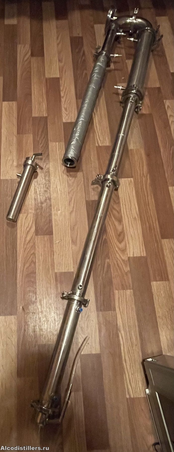

Приехал на дачу. Собрал из чего было часть своего будущего проточника. Не хватает одной большой трубы с входом и выходом браги, диоптра и тэна.
Тэн хочу 12кВт на али заказать, и соединить секции последовательно. Получится 4кВт.
Один холодильник на 3 дюйма 40см.
И три холодильника 2 дюйма в сумме больше метра. В нижний самый короткий подаю воду. А в остальные с низу вверх последовательно брагу.
Эта часть отлично работает на моей НБК.
