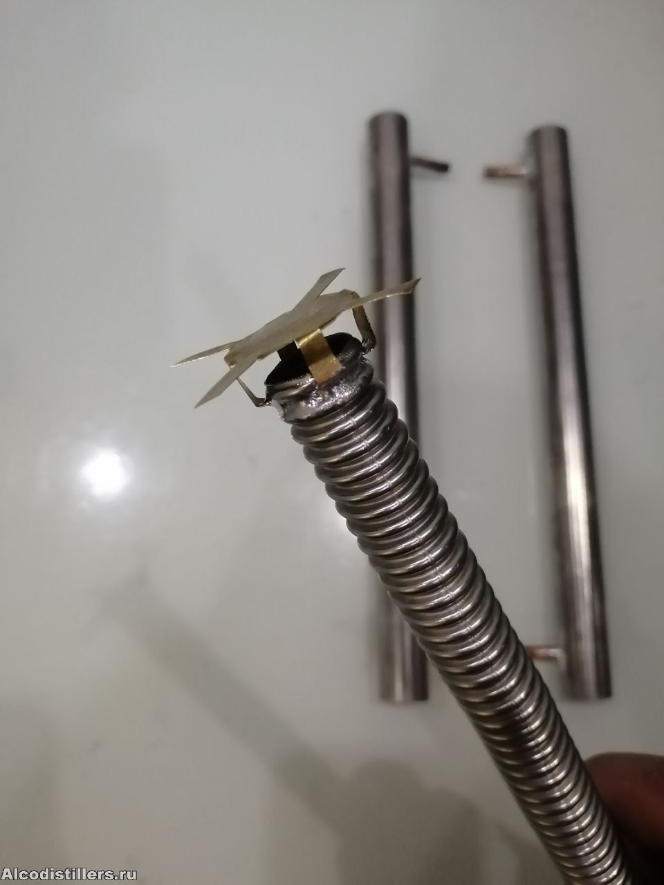

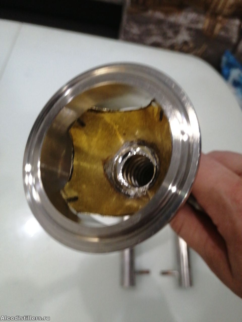

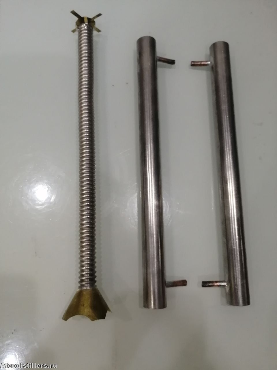

Пока суть да дело, готовлю чечки:
Новый концентратор пара (низ будет плотно упираться в стенки)
Верх просто чтобы не косился (зонтик-фиксатор)

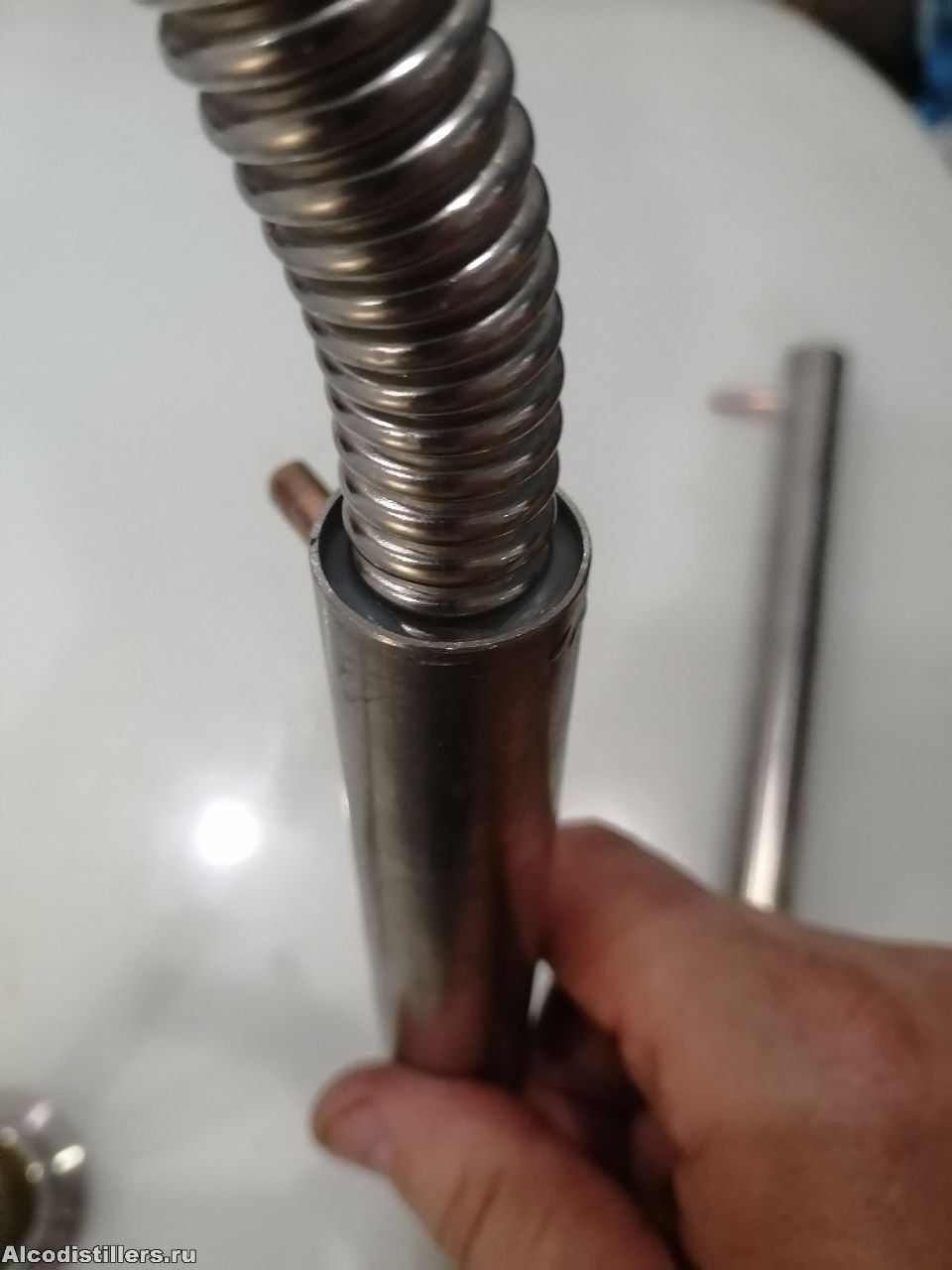

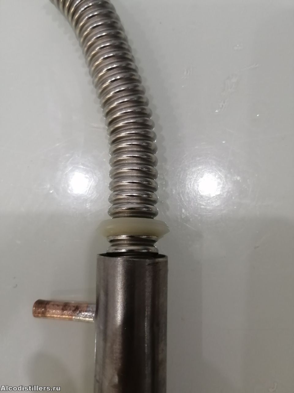

Ну и теплообменники (принцип крепления гофры к внешней трубе)
Как будут использованы пока не определился. Либо для подогрева браги и охлаждения барды, либо только охлаждения барды, либо подогрев браги по пару. Будут доступны все рти варианта.

Для меня важна эффективность самого процесса, скорость, влекущая сокращение затрат времени, энергии, дающая при том выше качество. При этом, возможно, придется мириться с потерями продукта. Вот это я и буду вычислять.
Примерные результаты есть, но всем, как и мне, нужны точные, и как можно обширнее

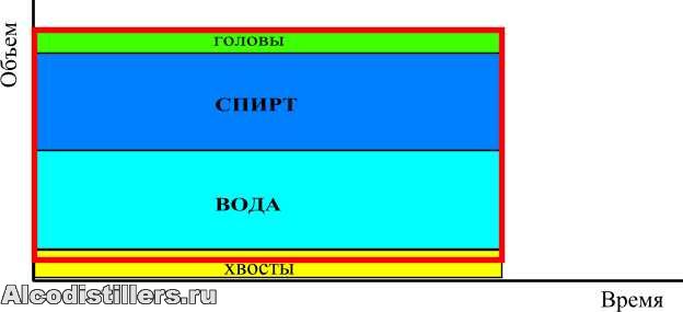

А давай сравним эти процессы наглядно.

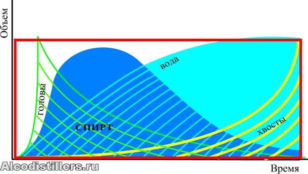

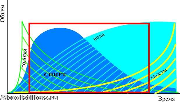

Вот примерно так выглядит график состава "струи" дистиллятора, если просто отбирать всё, от начала до самого конца (выделено красным прямоугольником)
Вот так мы поступаем обычно, отсекая часть голов, и недобирая часть спирта и хвостов для экономии энергии и времени:
Вот так предлагаешь сделать ты:
А вот так я вижу отбор на проточном дистилляторе:
По логике, это совершенно разные процессы, которые неправильно сравнивать. Это так, информация к размышлению. Поправьте, если я где-то неправ.
П.С. Я сделаю так, как договорились, всё измерю, сохраню и выложу.
П.П.С. Подправил цвета для наглядности. На графике проточника всё должно быть наложено друг на друга (кроме хвостов), как это изобразить, я не додумался, поэтому расположил поля рядом
В проточнике, в кубе, в колонне - процесс по сути один и тот же: дистилляция.
Графики у тебя сомнительные. Больше похожи не на перегон, а на удава сожравшего слона. Вот головы, а вот - хвосты.  :D
Но мысль твоя понятна, в целом. Вот попробуй сам себе с точки зрения физики объяснить последний свой график (без оптимистичной красной рамки).
