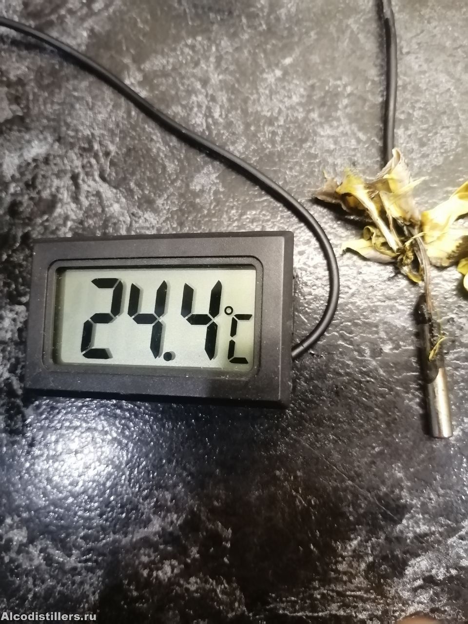

Ну, что же... Провел я эксперимент на измерение температуры ТЭН-а в кипящей пене.
Отчитываюсь:

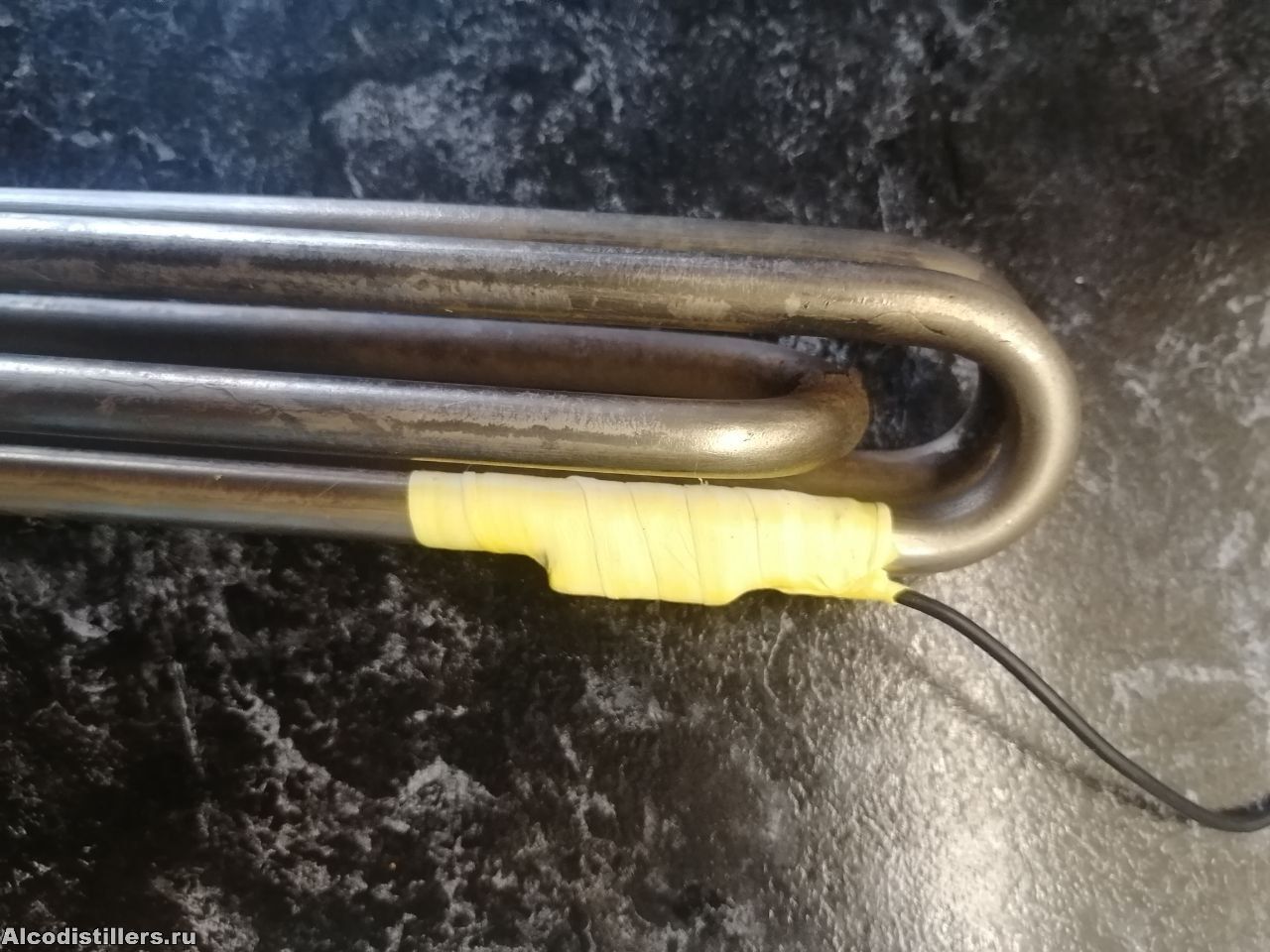

Неудачно. С первых же 10 секунд китайский термометр с проводом ушел в режим "Hi" и больше оттуда не вернулся. Напомню, его предел 150*С.
Вот как я его крепил:

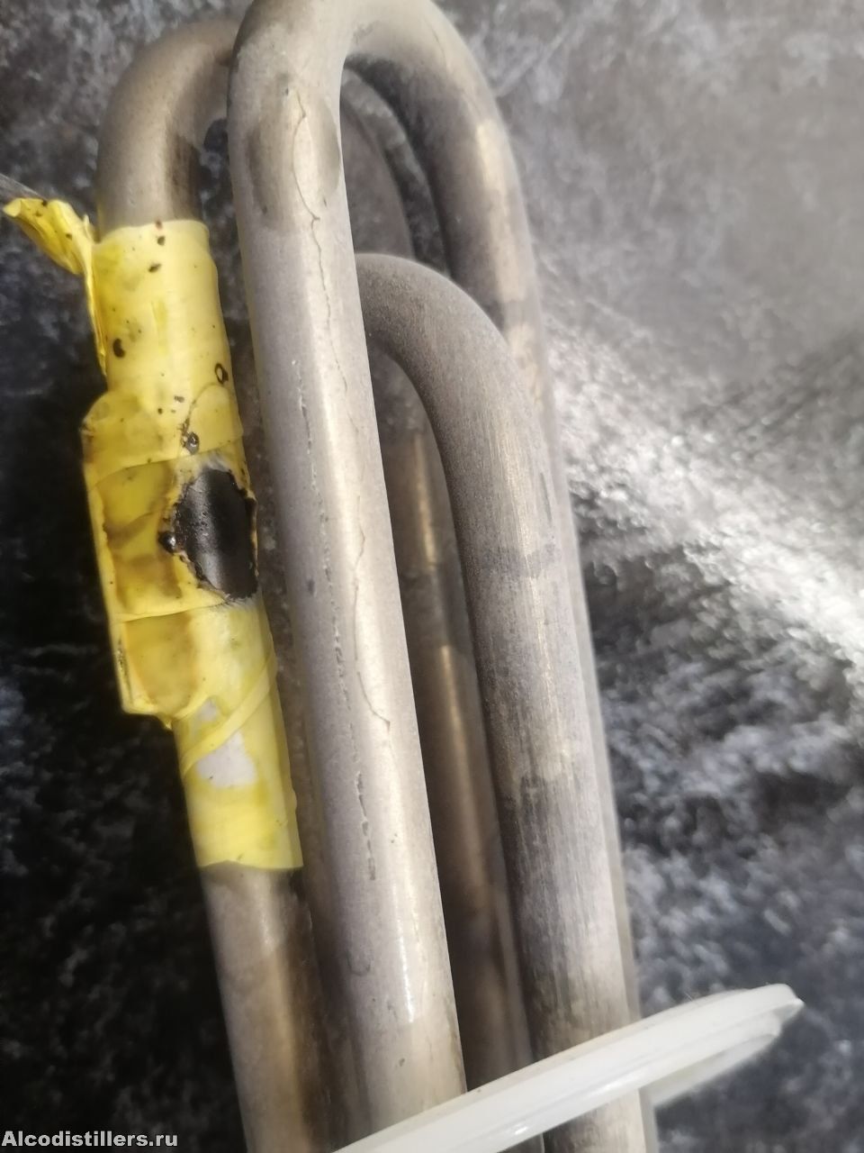

Примотал ФУМ в пару слоев. Вот что из этого вышло (когда разобрал):
Выгорела не только лента, но и заливка гильзы, оболочка провода. При этом слив и пар воняли изоляцией
Причем, эта зараза продолжала работать в таком состоянии:

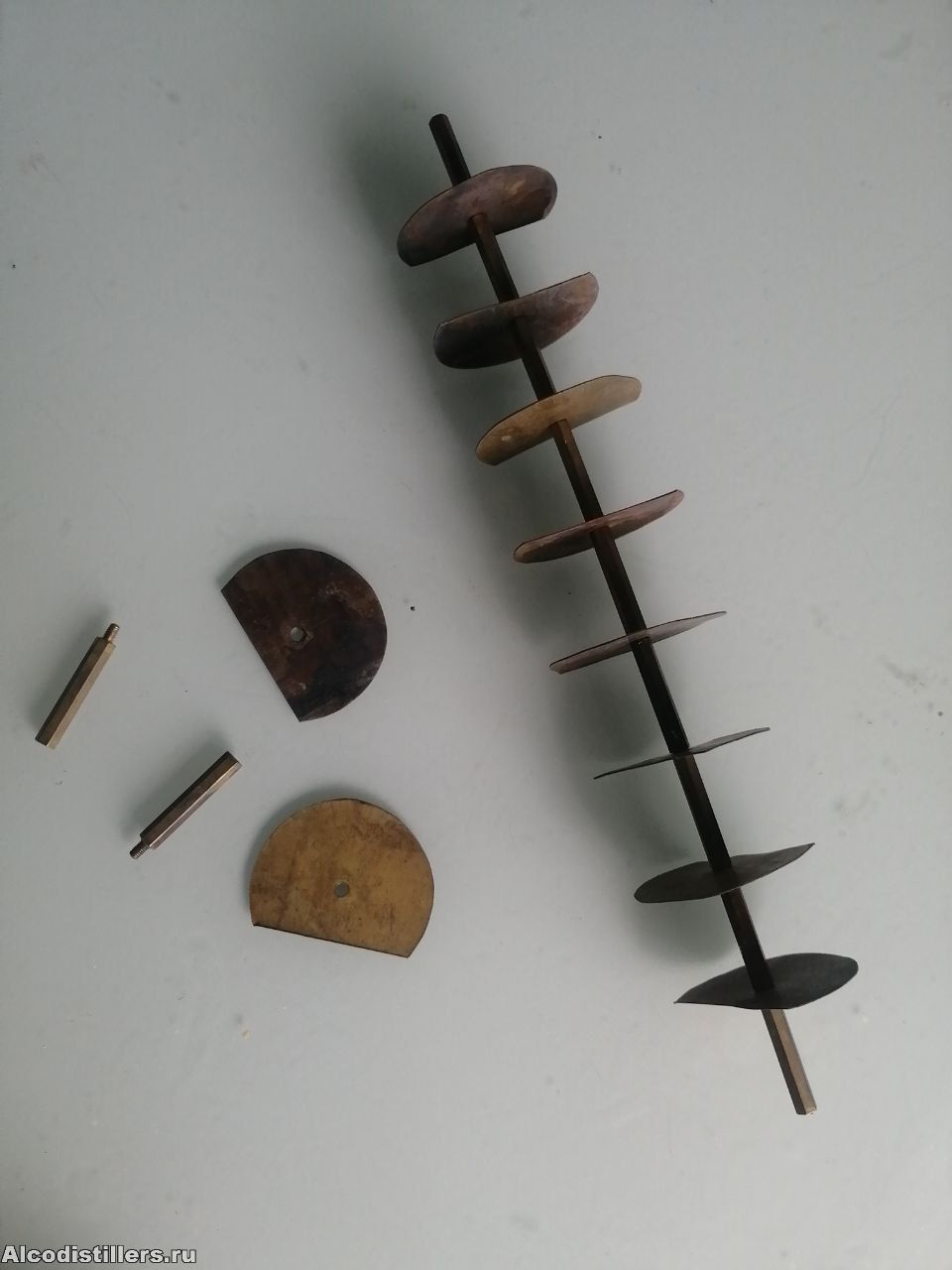

Сперва поставил внутрь вот такие тарелочки:
Думал будут гасить пену (я же капнул моющего средства в подаваемую воду)
Оказалось, фигвам! захлеб при любой скорости и мощности даже киловатт

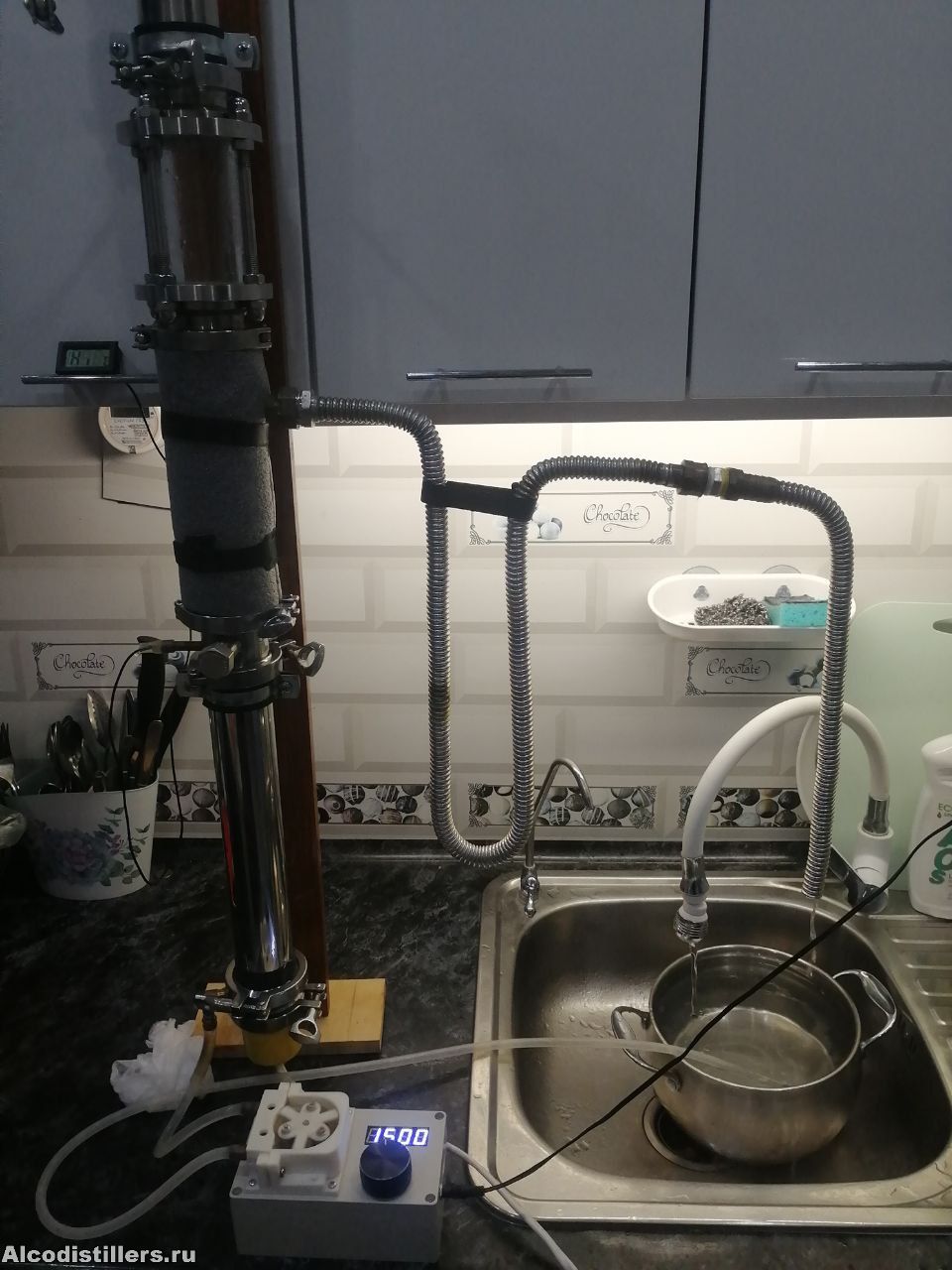

Убрал. Стал гонять на разных режимах. Пена к тому времени слилась уже, и на чистой воде удалось разогнаться до 2,2 кВт и 15л/ч
Высота до слива небольщая, от дна колонны 60см, от верхнего конца ТЭН-а 40см.
Захлеба не было. Сбор продукта не организовывал, просто открытый верх (цель была другая). Пар хлестал прилично, поднес руку, обжегся, хоть его и не видно было. Примерно так это выглядело:
С видео не хочу заморачиваться, там особо нечего смотреть. Единственное, что при мощности выше 2,2кВт очень сильно все булькает внутри. Лавинные подскоки пенного слоя в диоптре видно. Выше 2,4кВт не рискнул.
Считаю, результат есть. Эксперимент показал, что разогнать до 15л/ч можно, но это вода, она не пенится, как брага. Возможно пеногаситель поможет. С ТЭН-ом ничего не произошло (визуально). Думаю, температура на его поверхности может достигать и 250*С. При какой температуре горит лента ФУМ?

Боюсь, что пеногаситель не поможет. Он же будет постоянно сливаться вместе с бардой в каналью.

А то, что ТЭН подгорел с фумкой и не горит без нее - хороший признак. Значит, ТЭН достаточно охлаждается.
Думаю, это не побежалость, а нагар от сгоревшей фумки и/или изоляции. Хотя на ТЭНе видно и побежалости и даже трещину на трубке. ТЭН бывалый.  :D

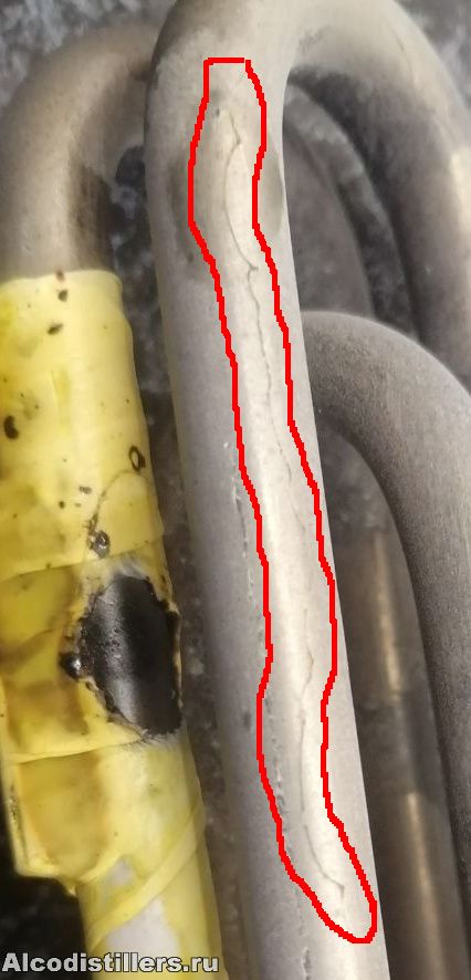

Maxus ©:
Посмотрю, что за трещина...
А вот:
Вроде трещина...

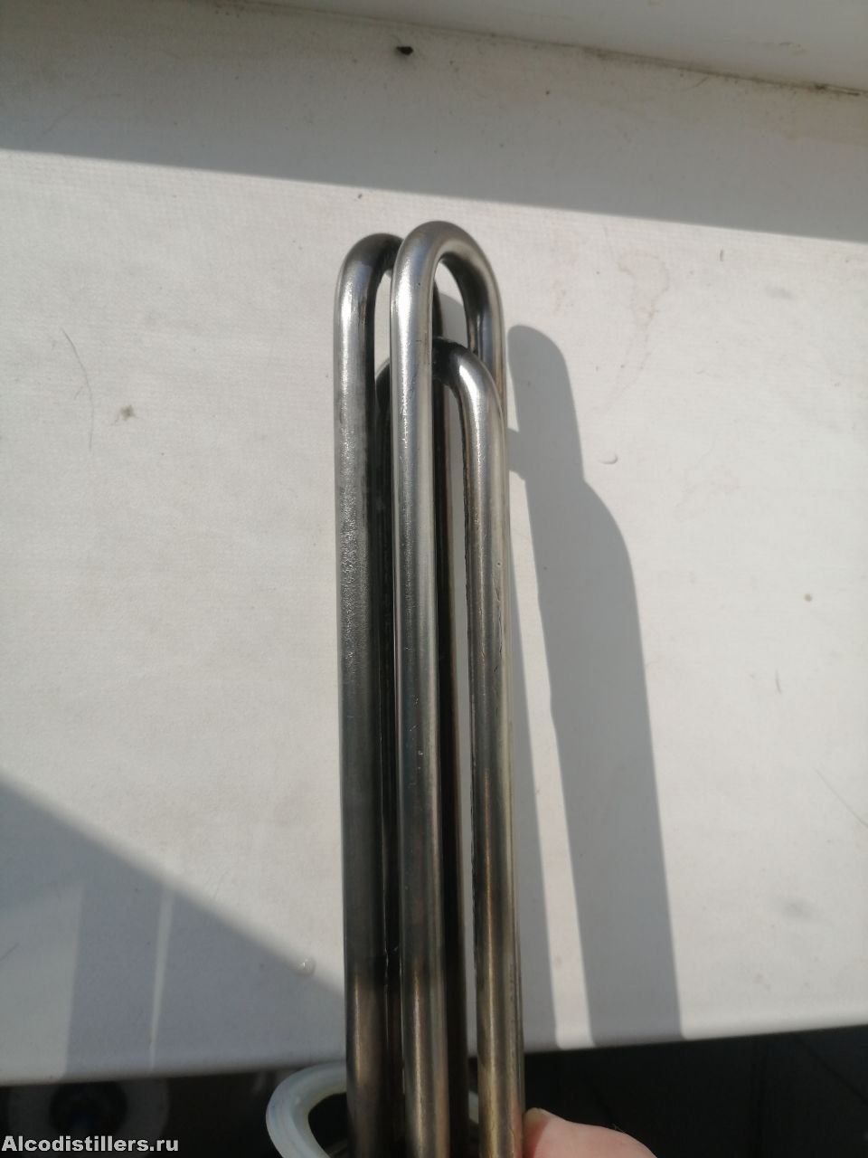

По поводу нагрева есть идея. Как смотришь на самопальный ТЭН? Т.е. намотать нихром прям поверх той трубки, куда брагу подаешь. Плюсы такие:
1. Освобождаем объем внутри, получаем больше пузырьков и лучшее их распределение в объеме, а значит бОльшую поверхность испарения. Пропорционально освобожденному объему, как минимум.
2. Можем намотать ТЭН с переменной удельной поверхностной мощностью в соответствии с нашими условиями. Внизу - мотаем плотно, удельная мощность большая, но и условия охлаждения хорошие, бо брага относительно холодная, пены нет. К верху постепенно уменьшаем плотность намотки, тем самым облегчаем режим ТЭНа. Максимально эффективно греем и испаряем жижу, поскольку нагрев оптимален для конкретной конструкции. И за счет высокой удельной в нижних "холодных" слоях получаем образование пузырьков прям по всей длине намотки, при чем бОльшая часть нижних не схлопнется, а поднявшись в более горячие слои начнет расти, т.е. опять же увеличение поверхности испарения.
3. Самопальный = недорогой, ремонтопригодный.
Минус один, имхо: самому мотать и концы заделывать.

JohnJohnov ©:
Вроде трещина...
Не пугай меня... Это накипь.
Вот этот самый ТЭН в том же месте, только отмытый:
