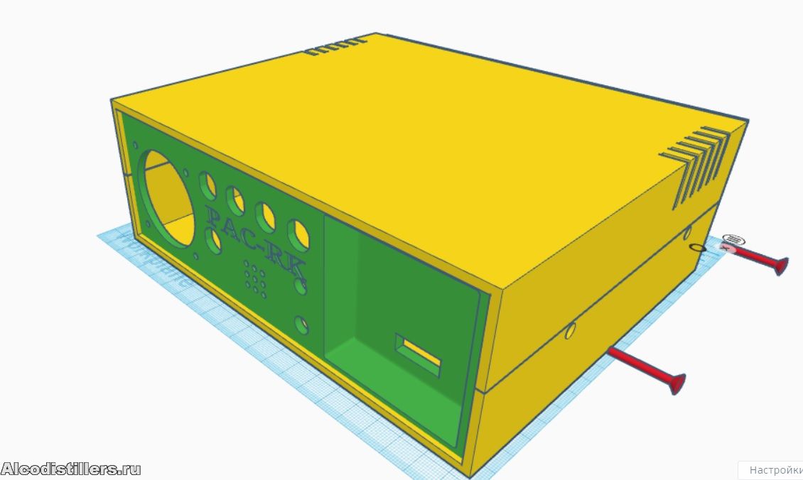

Пока не пришел заказ с платами и 2.42 OLED, нарисовал корпус (может пригодиться для того кто будет повторять PAC-RK )![]()
размеры на большой экран взяты с сети , маленький экран 1.3 , вентилятор 50мм, внутренних креплений нет т.к у всех радиаторы и бп разные , в общем "допилинг" будет нужен, ссылку на stl кину в личку если кому нужно , до публичной публикации видимо не дорос еще.
Симпатичный.
Сетевой выключатель не предусмотрен?
Только stl ?
Исходников нет?
Поделись.
Да, ладно, не прибедняйся.
Публикуй.
Маленький экран лучше бы 0.96 (его для фактически одного значения во весь экран и так хватает), тем более, что на экране 1.3 изображение будет со сдвигом...

Почему так думаешь?
т.к выключатель попался на 16А (а у кого то тэн 4-4.5 квт) я его ставить не стал , хотя можно дорисовать
фьюжен пока не осилил , и рисую в тинкеркард - браузерная рисовалка , там вывод сразу stl
статус новичка не позволяет выкладывать url, оправлю в личку ссылку на Яд
проверил, у меня сдвига нет, а 0.96 заказывать нужно
я и в личку ссылку отправить не могу (((
Рисуй в Компасе.
Замечательная прога.
Тем более есть бесплатный полнофункциональный вариант.
Пиши напрямую здесь и не парься.
видимо из-за статуса пишет "Вы не можете выкладывать ссылки " 3 сообщения всего у меня
А ты её без url и http, какими-нибудь точками замаскируй.
шттпс://клоуд.майл.ру/паблик/4tdZ/5Pvw6jxh9
тот еще квест
