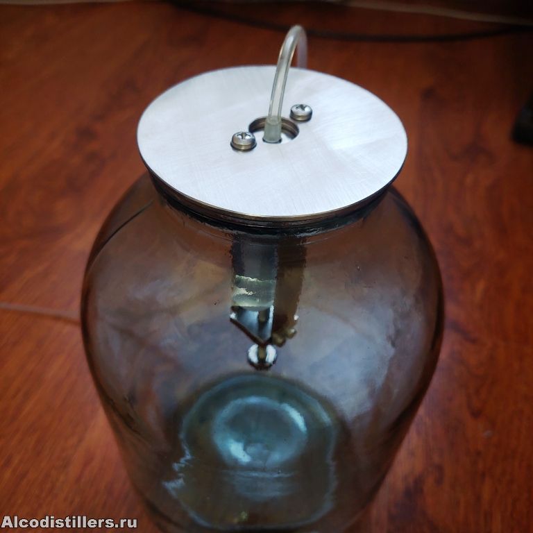

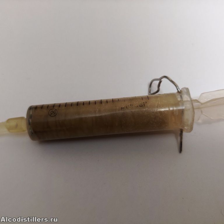

В прошлом году сделал типависки на ячмене осахареным ячменным же солодом. После года настаивания на дубе понравилось как-то даже больше чачи на изабелле. В конце лета купил ячмень, рож, кукурузу и пшеницу. Решил все это сделать раздельно, а потом может быть что-то с чем-то смешать. Стоят на дубе по отдельности. Странно, но пшеница немного помутнела, хотя все сделано идентично и на дубе из одной упаковки. Остальные фрукты как слеза :)
Сегодня одну банку пшеничного отфильтровал перильстатикой просто погоняв через фильтр по кругу пару часов при 3000 мл/ч. В банке стало прозрачно, а в фильтре вата потемнела:
Надо сделать что-то винтовое для уплотнения ваты в шприце, не очень удобно стопорить поршень чекой.

стекло без искажений текущей по нему жидкостью
Это точно. Я только для этого и поставил нынче.
Андрей6319 ©:
А с этим у меня непонятки. Сделаешь плотно - не бежит, слабо - не фильтрует.  Пробовал вакуумом в банке... Не покатило. Капилярный фильтр как-то удобнее оказался.

Re: Мой перегонный комплекс
Maxus ©:
Я уплотняю настолько, насколько позволяет материал шприца :)
Чем плотней набью, тем выше качество фильтрации. Но я давлю насосом, который стоит на колонне при ректификации.
Вакуумом пробовал - фигня, очень медленно.

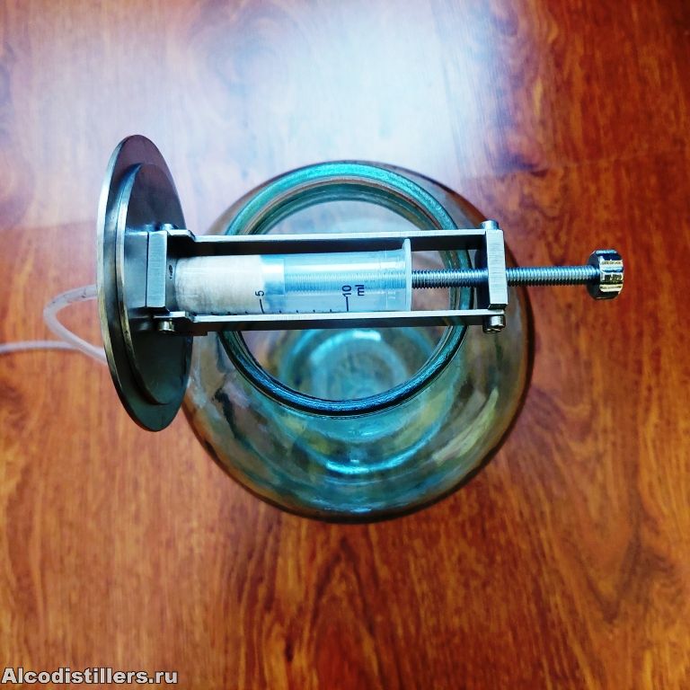

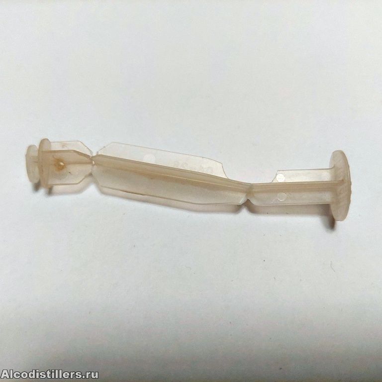

Сделал:
Странно, но стало действительно удобнее :) И наконец-то купил шприц побольше.

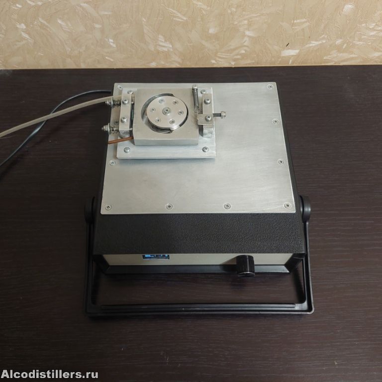

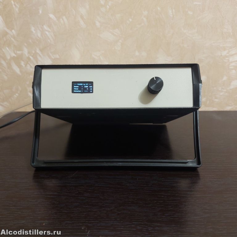

Андрей6319 ©:
и сделал статор насоса-дозатора под ротор с шестью роликами:
К статору с тремя роликами приделал остальные детали и получился насос для фильтрации отдельным блоком:

Андрей6319 ©:
На озоне есть маленький самовсасывающий насос R 385  на 12v, уже пару лет использую его для фильтрации, ставится после фильтра создаёт хорошую тягу, 20 л настойки на егерьместер фильтрует за 4 часа приблизительно.

Андрей6319 ©:
С 2208 у двигателя какие-то ярко выраженные резонансные частоты, причем как раз на нужных мне расходах( одна на 800мл, остальные не помню).
Тактильно крутящий момент на больших оборотах с этим драйвером меньше.
kvic, оказалось что тут виноват не данный драйвер, а спарка этого драйвера с двигателем от принтера и напряжение питания.  В этом насосе на питание 2208 поставил бп 30 В и резонансы всякие почти не прослушиваются. Все практически на уровне шума вентилятора охлаждения.
